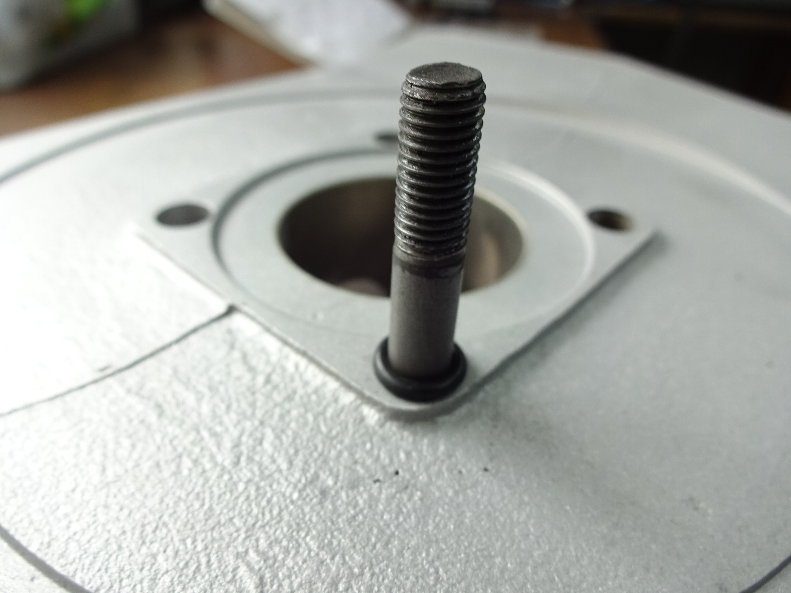

Ich bevorzuge aber die Variante mit einzelnen Dichtringen.
dichtam.jpg [ 4.84 KiB | 3958-mal betrachtet ]

So hier mal ein Beispielbild, aber von nem 50er Corsa Corta Zylinder.
Denke man sieht wo der O-Ring hinkommt. Es sind aber noch keine Fasen im Zylinder und auch keine Dichtmasse. Nur für das Bild wollte ich die Sauerei nicht reinschmieren :roll:
3D25BBAB-3D08-47DE-9D75-7447D40A5995.jpeg [ 1.37 MiB | 3940-mal betrachtet ]
