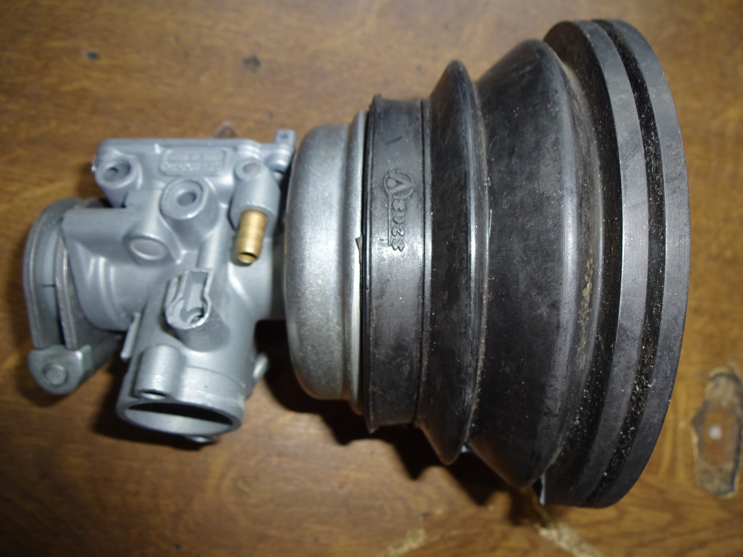

Deine aktuelle Konstruktion ist sehr gut und passt gerade so durch die originale Öffnung.
Die 50er Ausführung sieht man in diesem Beitrag
Die 80er hat original eine 19er Vergaser mit kleinem schwarzen Deckel mit Sieb im 80 Vergasergummi.
Unterschied 50er/80er Vergasergummi
Muss heute Abend mal ein Bild von der 80er Kombi machen

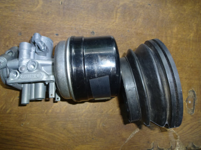

So hier sind noch mal die Unterschiede der Luftfilterkästen 50er und 80er Aspes zu sehen.
Die 80er Bohrung ist viel größer weil die Einzelteile nämlich so aussehen.
E1700B75-48A3-46AB-B964-28AD13C36CD0.jpeg [ 2.41 MiB | 18620-mal betrachtet ]
249C1299-9EE0-40C4-B3EC-1D8F64455BA4.jpeg [ 1.95 MiB | 18620-mal betrachtet ]
Der 19er Vergaser mit seinem Luftfilter kommt direkt in den 80er Vergasergummi/Luftfilterkasten. Deshalb gibt es keinen Luftfilter mit Gitter im Kasten wie bei der 50er Ausführung.
=> man müsste einen größeren Anschluss für den Luftfilterkasten (mit D = 100, statt 65mm) erstellen. Der Anschluss zu Vergasergummi sollte aber besser zum lieferbaren 50er Gummi passen, den 80er Gummis hab ich in freier Wildbahn noch nicht gesehen.
Gitter im Kasten kann gleich bleiben, der Luftdurchsatz reicht auch bei MCS Zylinder.

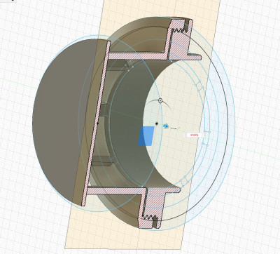

vielen Dank für die Bilder. Hab mal Fusion am Rechner gestartet :-)
Das Gewinde wäre dann M100x2, es gäbe keinen Verjüngung mehr am Flansch. Dien Filtergummi der 50er würde passen. Die äußere Auflagerfläche wo das Mossgummi drunter sitzt zieh ich noch 5mm weiter nach aussen. Der Korb an sich wäre weniger hoch aber vom Durchmesser größer. Denke der Durchsatz sollte ein wenig höher sein als bei der 50ccm Variante. Nehme an der Luftfilter an sich ist je nach Schaumstoff auf jeden fall leiser als der originale. Ich mess morgen mal das Dreieck im Kasten. Problem wird wieder sein für den Druck das richtige Gewindespiel zu finden. Wenn du willst und es für einen Teil aus dem Forum von Interesse wäre, kann ich dir dann mal einen Filter zur Anprobe und zum Testen zuschicken...
Der Korb an sich ist wegen der notwendigen Stützstrukturen leider schlechter zu drucken als die 50ccm Variante.

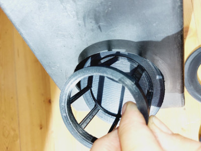

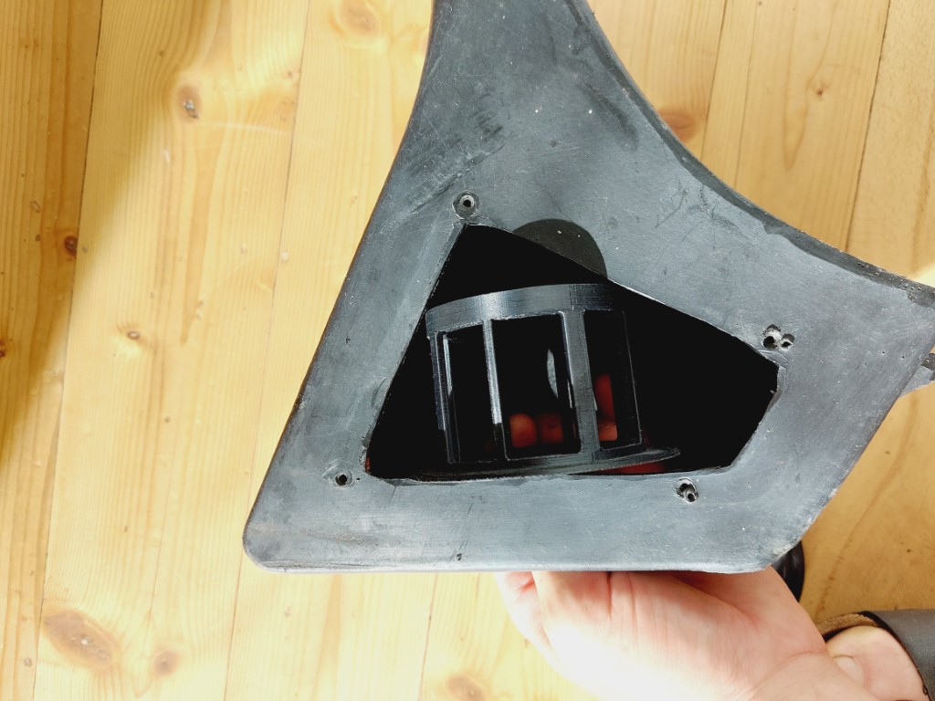

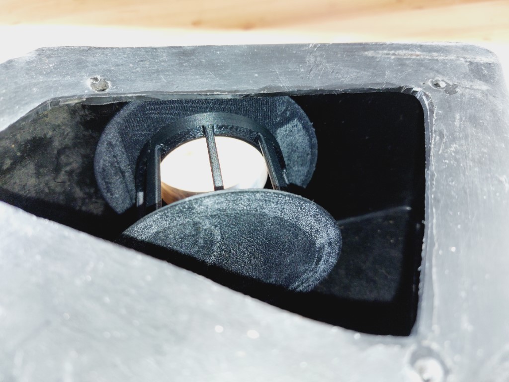

Hallo Miteinander,
Kalle hat mir einen Musterkasten der 80cccm Variante zugeschickt in dem ich mal eine LuFi Variante reingebastelt habe.
3-teilig ist die Montage etwas fummelig. Die beiden "Ringe" könnte man aber auch miteinander verschrauben damit sie fest verklemmt sind und innen nur der Korb verschraubt wird.
Der Korb an sich wäre dann aber weiterhin schraubbar.
Ich habe aktuell die maximale Korbgröße erreicht, die ich über die Dreiecköffnung einbringen kann.
Nach dem Einbau muss der Korb im Gehäuse gedreht werden. Wenn der Vergaser demontiert wird, könnte der Korb auch von vorne eingeschoben werden und somit länger sein.
Der freie Durchmesser an der engsten Stelle liegt bei ca. 55,5mm. Der Korb würde dann für die 50 und 80 ccm Veriante passen...

Ich würde den Korb nicht größer machen, wie bei der 50er.
Ersten recht der Luftdurchsatz allemale. Zweitens geht dann die Suche nach Filter wieder los.
Oder willst du selbst schneiden und kleben? Damit hab ich noch keine Erfahrungen gemacht.
