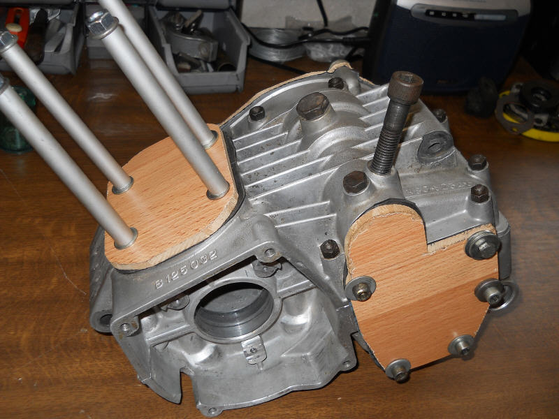

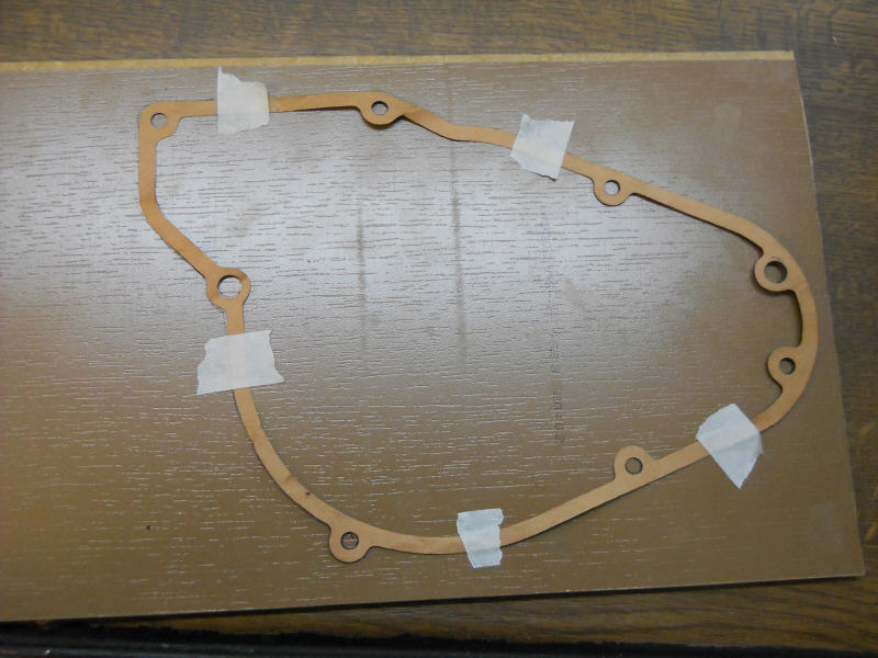

So heute weiter an den Abdeckungen gearbeitet, da ich mich jetzt auch entschlossen habe das Gehäuse zu sandstrahlen. Ging einfach nicht vernünftig so zu säubern.
Hab dann mal eine Dichtung auf eine Holzvorlage geklebt, die Aussenkonturen sowie Bohrungen eingezeichnet und ausgeschnitten, gefeilt und gebohrt.
Dichtung aufgelegt.jpg [ 74.66 KiB | 15464-mal betrachtet ]
Motor rechts.jpg [ 85.44 KiB | 15464-mal betrachtet ]
Das Ganze noch mit einer ebenso aus einem alten Schlauch erstellten "Dichtung" angeschraubt.
Damit dann die großen Flächen abgedeckt. In die Bohrung von Kurbelwelle und Schaltwelle kommen noch Gummistopfen aus dem Laborbedarf, die ich mir noch besorgen muss.
Motor links.jpg [ 86.11 KiB | 15464-mal betrachtet ]
