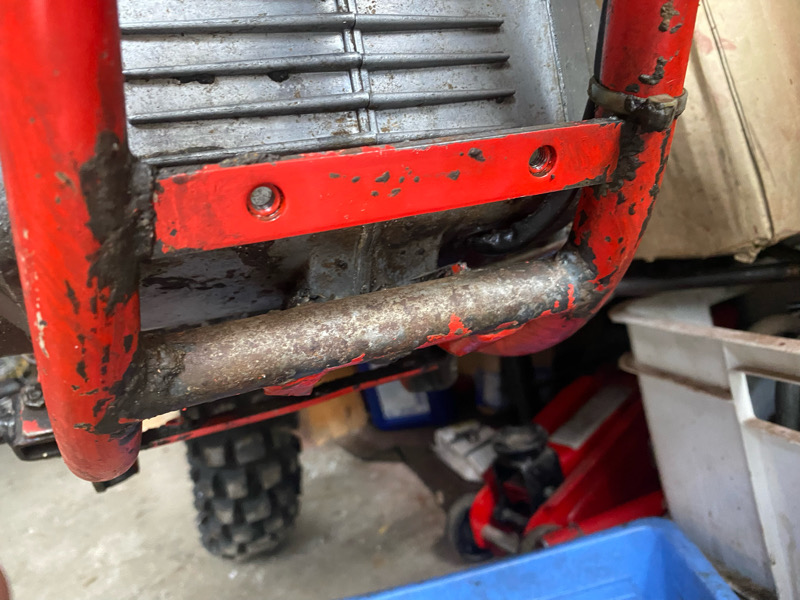

Durch den Dreck prügeln…. muss ich noch drüber nachdenken :mrgreen: Aber in dem Fall war der Lack unter dem Knarz auch schon ab. Zumindest an dem vorderen Querrohr der Motoraufhängung. Da waren die Steinbrocken angeklebt. Unglaublich

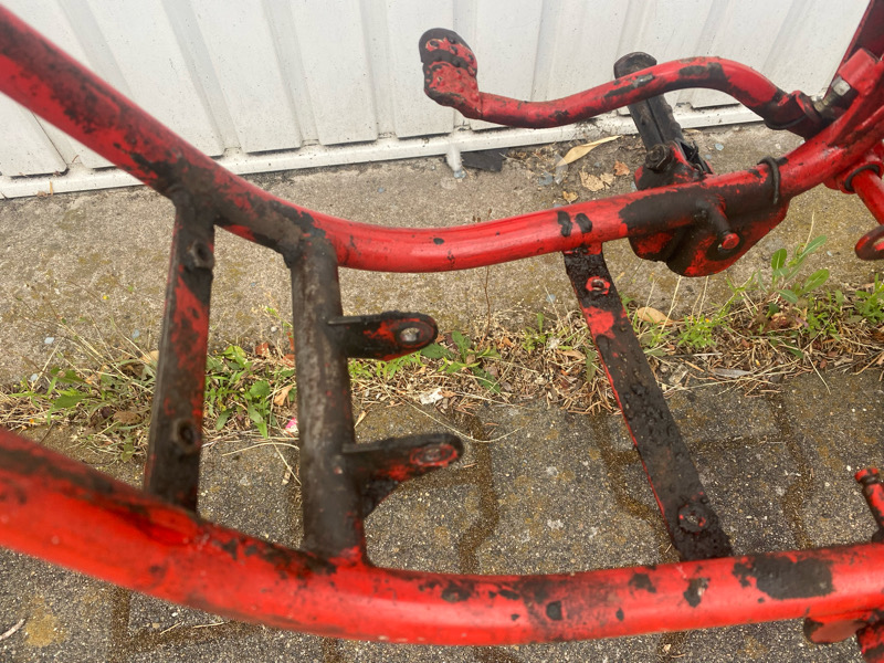

Obwohl da noch ein Motorschutz vor war (den habe ich bereits gereinigt), ist der Lack ab.

Erstmal war also strippen angesagt und dann mit WD40 gereinigt. Hier sieht man den Dreck, der so hartnäckig klebt. Da ist jemand zweifelsfrei über frischen, heißen Asphalt gefahren. Der Lack ist ab.
Als nächstes wird mit Bref und Hochdruck richtig sauber gemacht.
