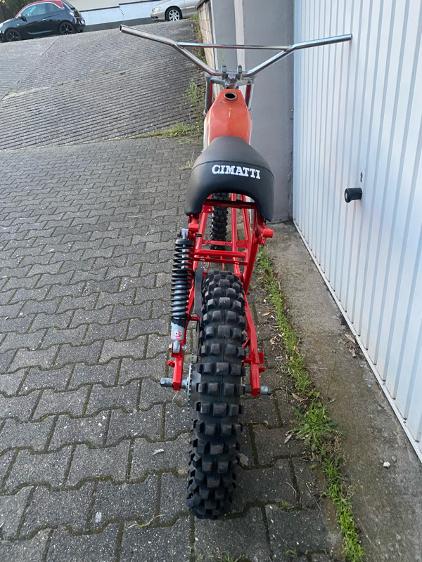

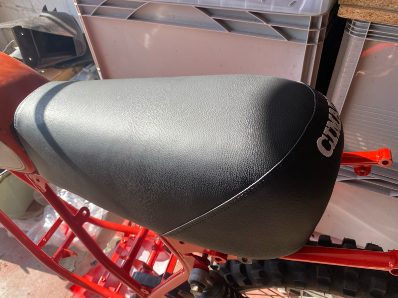

Gestern hat mir Jens meine Sitzbank vom Sattler zurückgebracht. Hat keine Woche gedauert. Direkt mal auf den Rahmen gelegt.
343A9591-EB32-44EA-9E32-59EE84C54C11.jpeg [ 173.52 KiB | 4268-mal betrachtet ]
76181418-8AA5-4D14-95E3-79073A9850BA.jpeg [ 212.79 KiB | 4268-mal betrachtet ]
17321617-9CBF-4562-8EE0-4D5FE6E22038.jpeg [ 190.02 KiB | 4268-mal betrachtet ]
