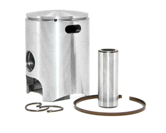

Mal eine Frage in die Runde,
habe mir gestern einen neuen Polini Zylinder gekauft, welcher in der Anzeige falsch beschrieben war.... :mrgreen: ..aus dem Grund war er bestimmt noch da! :shock: Leider ist er ohne Kolben, aber es gibt welche von Barekit von 39,25-39,28 mm und wollte fragen, ob schon jemand Erfahrungen mit den Kolben gemacht hat?
...die Kolben sind natürlich 1 mm größer....40,25-40,28.....wäre ein wenig zu viel Laufspiel.... :mrgreen:

BeitragVerfasst: 25. Sep 2023 12:52
Beiträge: 1909
zum ersten, die Barikit Kolben kann ich aus eigener Erfahrung uneingeschränkt empfehlen, läuft in meinem 50SW mit 0,03mm Spiel tadellos ohne die geringsten Macken.
Wo man aufpassen muss, sind die Clips für den Kolbenbolzen die den Kolben beiliegen, die brechen nach einmal scharf anschauen.
