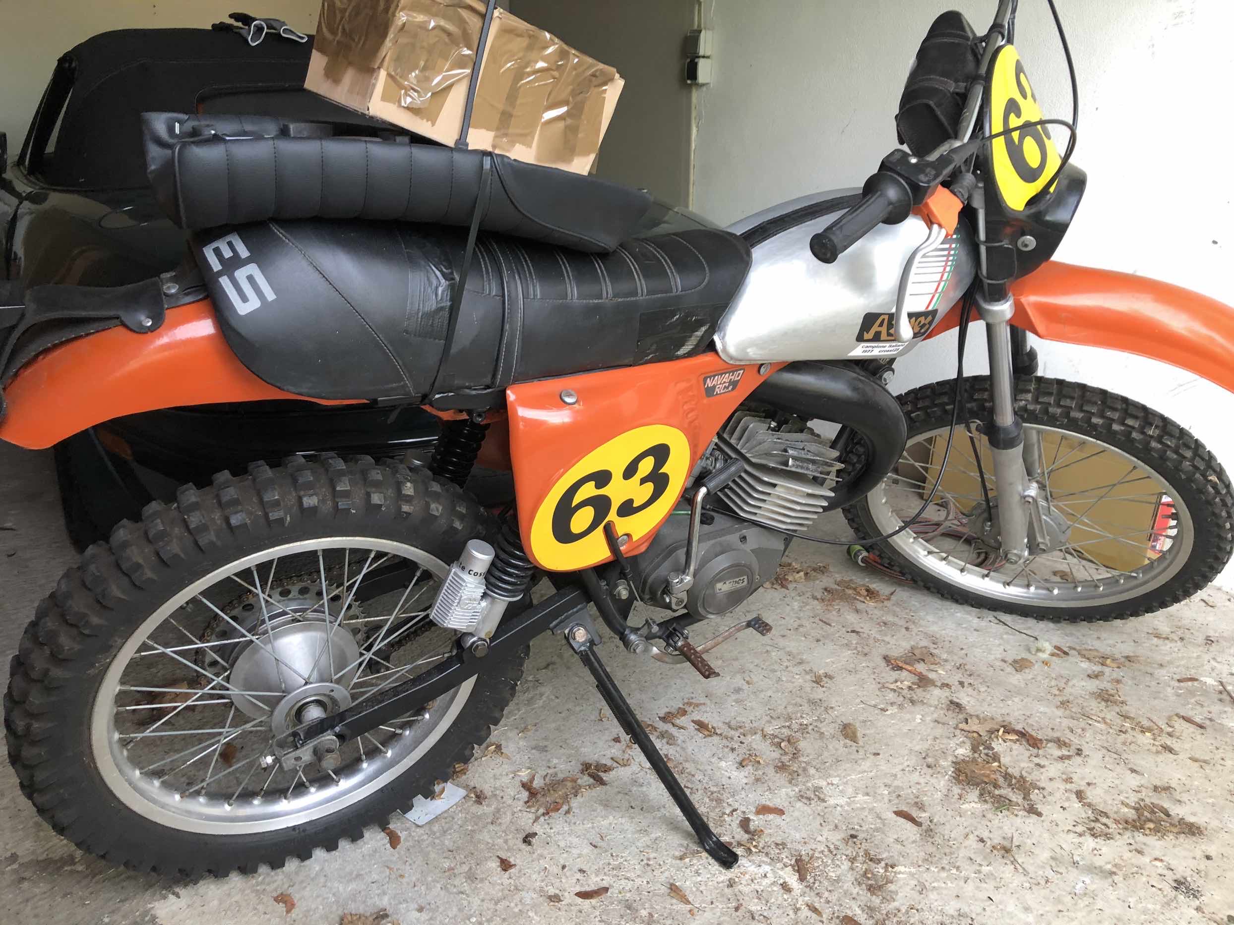

habe blind mein aller erstes Moped gekauft und versuche es jetzt wieder in einen fahrfähigen Zustand zu bringen.
Die Aspes stand fast genau so da , wie ich mir das auch gewünscht habe.
Lediglich die roten Verkleidungsteile gefallen mir in weiß deutlich besser.
Dafür ist der Rahmen schwarz gepulvert und besitzt einen Alutank (mit Delle) :)
Soll sich laut Verkäufer um eine 50 RCR handeln, die 50er Papiere habe ich dafür mitbekommen.
Das Moped stand scheinbar lange ungenutzt beim Verkäufer.
Hab noch ein paar Teile mitbekommen 2 Vergaser und 3 Ansaugkrümmer, zudem war der Motor ohne Funktion.

Du meist die orangenen Teile? Das gehört doch so..
 Betreff des Beitrags: Re: Aspes 50RCR
BeitragVerfasst: 9. Okt 2023 15:33
Registriert: 29. Sep 2023 20:36
Beiträge: 9
Ja genau die orangenen Verkleidungen.

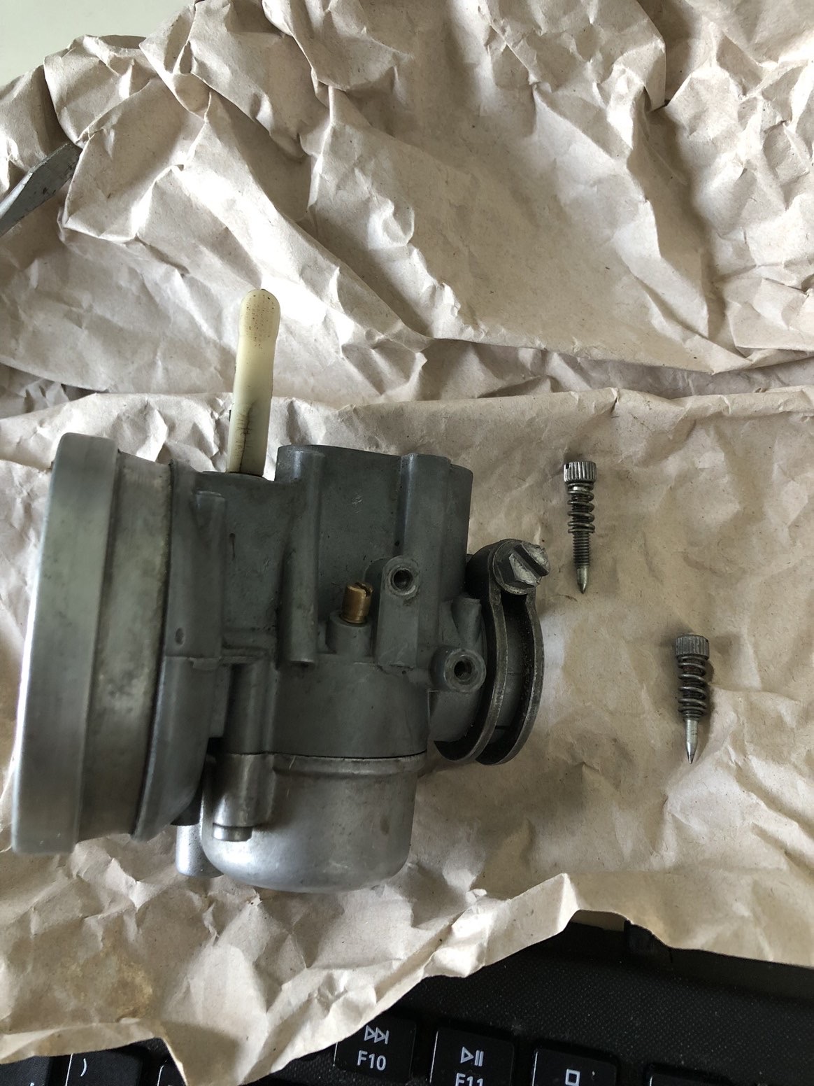

Angekommen habe ich es sofort begutachtet, neuen Sprit rein und versucht anzukicken — ging wie vermutet nichts
Das Video vom Verkäufer mit gutem und konstanten Zündfunke stellte sich dann in Realität etwas anders heraus. Da kam höchstens ein Fünkchen… und das auch nur unregelmäßig.
Hab letzte Woche alle Vergaser zerlegt und erstmal Ultraschall gereingt.
Der Zündkerzenstecker ist leider auch alles andere als im guten Zustand.
Die neue Zündkerze ist eine originale.
Hab dann noch die Kompression gemessen, die lag bei 9 bis 10bar.
Polradabzieher bestellt, Polrad demontiert und dann hatte ich das Problem auch schon in der Hand.
Die Passfeder hat es abgescherrt gehabt
Die Polradmutter war leider auch nicht richtig festgezogen, dass Gewinde am Ende verhunzt und Unterlagscheibe auch keine vorhanden.
Also hieß es erstmal die Passfeder besorgen.

Gestern dann die mittlerweile angekommene Passfeder eingebaut und gereinigten 19er Vergaser montiert.
Choke gezogen —>3x angekickt und beim 3 Kick lief der Motor dann.
Zwar lief der Motor noch etwas hoch von der Drehzahl, aber hab den dann eh sofort wieder ausgemacht um nichts zu riskieren. Bei dem Killschalter musste einfach die Verschraubung etwas gelöst werden und schon gehen die Hupe und Killschalter wieder ganz normal.
