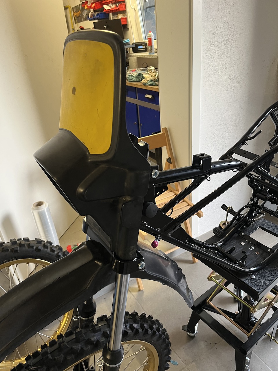

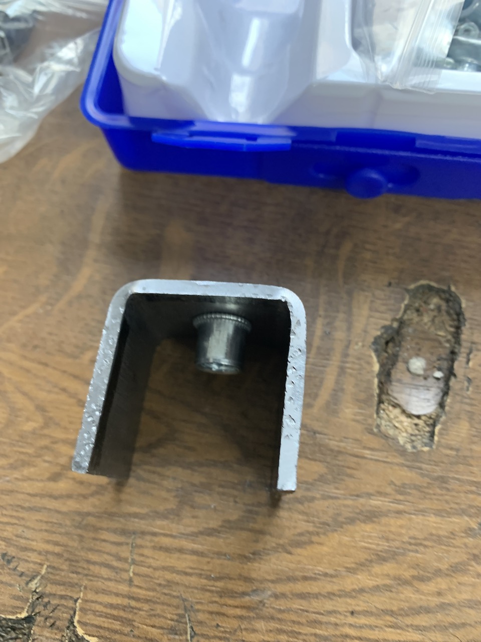

Am Rahmenrohr musste zur Tankbefestigung ein U-Profil angeschweißt werden, am Ständer wurden Stellschrauben angebracht, damit das Moped vernünftig und gerade steht. Kalle, Danke für die Hilfe!!

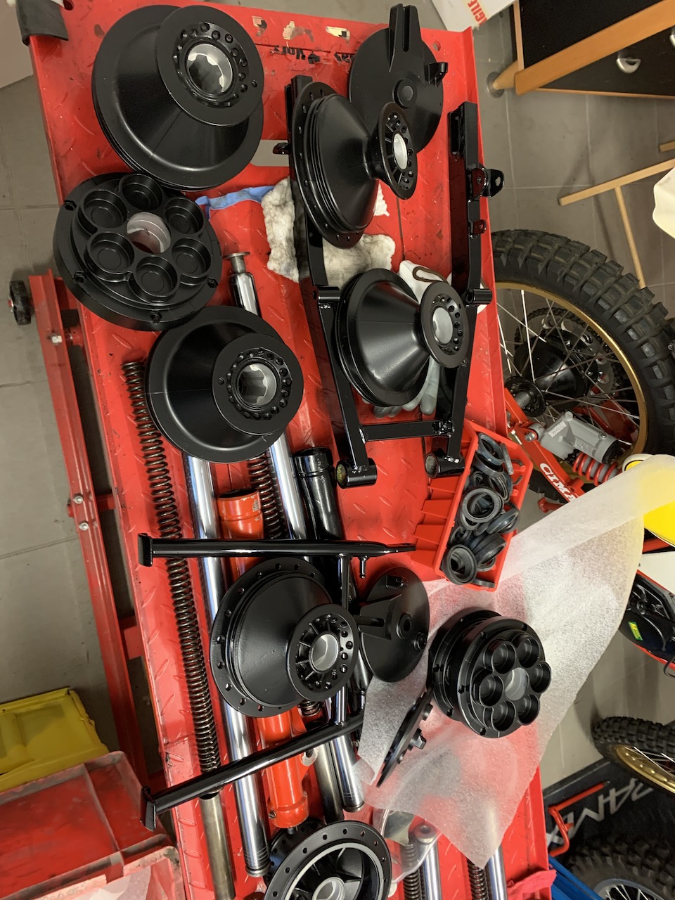

Felgen entspeicht, Gabeln zerlegt, alle Teile dann zum Entlacken/Strahlen und zum Pulverer meines Nichtvertrauens gebracht, überwiegend mehr als bescheiden geworden, also nochmals fast alles von vorne, diesmal beim Pulverer meines Vertrauens. Nun alles perfekt, natürlich zeitverzögert und unnötiges Lehrgeld bezahlt!!! Keine Ahnung warum ich einen solchen Schwachsinn gemacht habe…

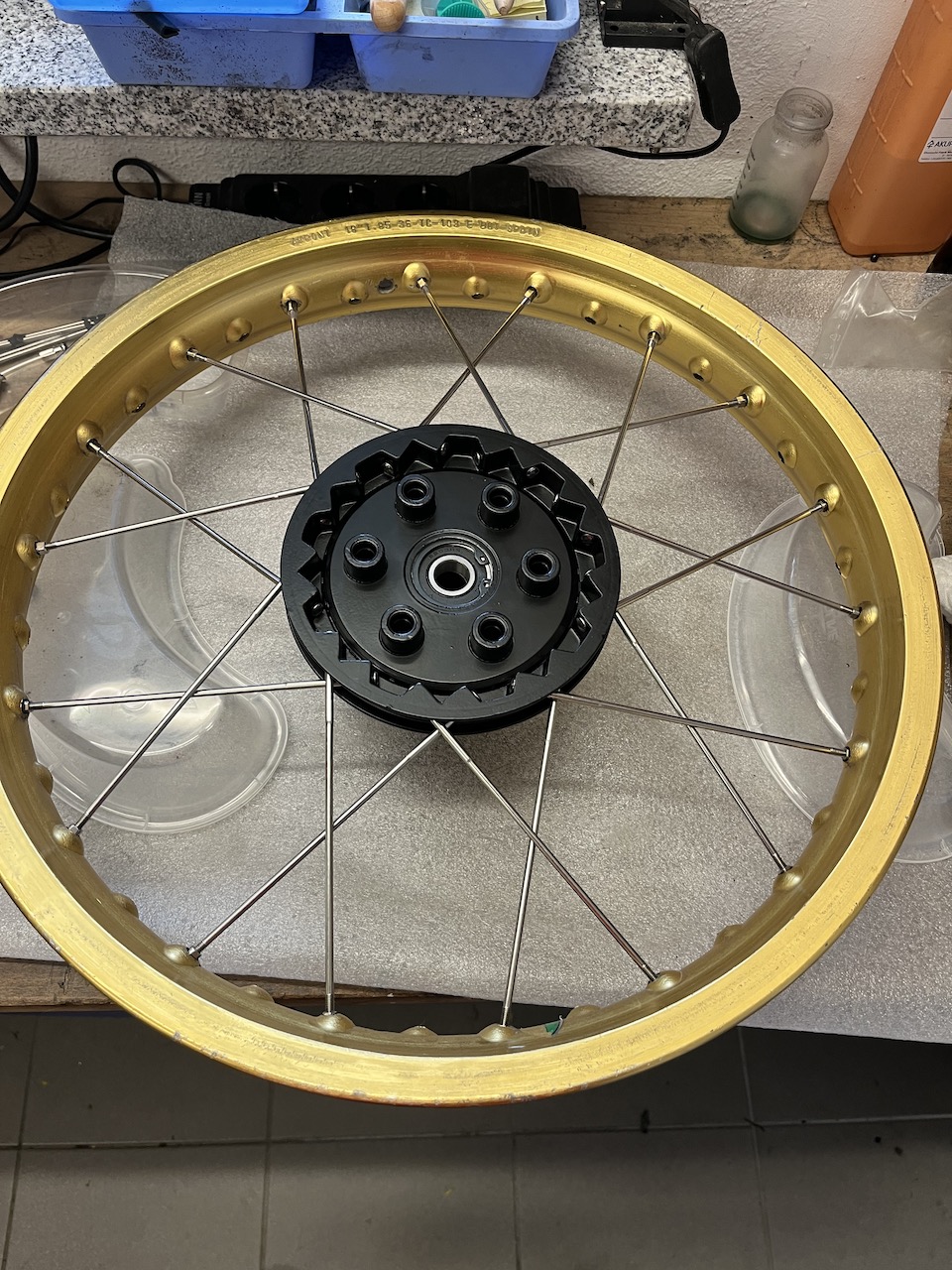

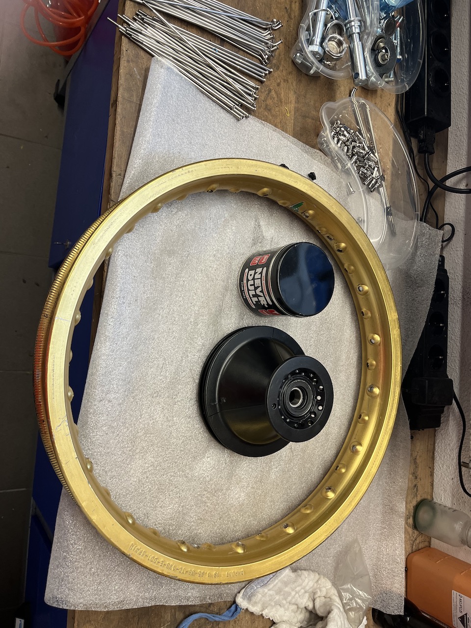

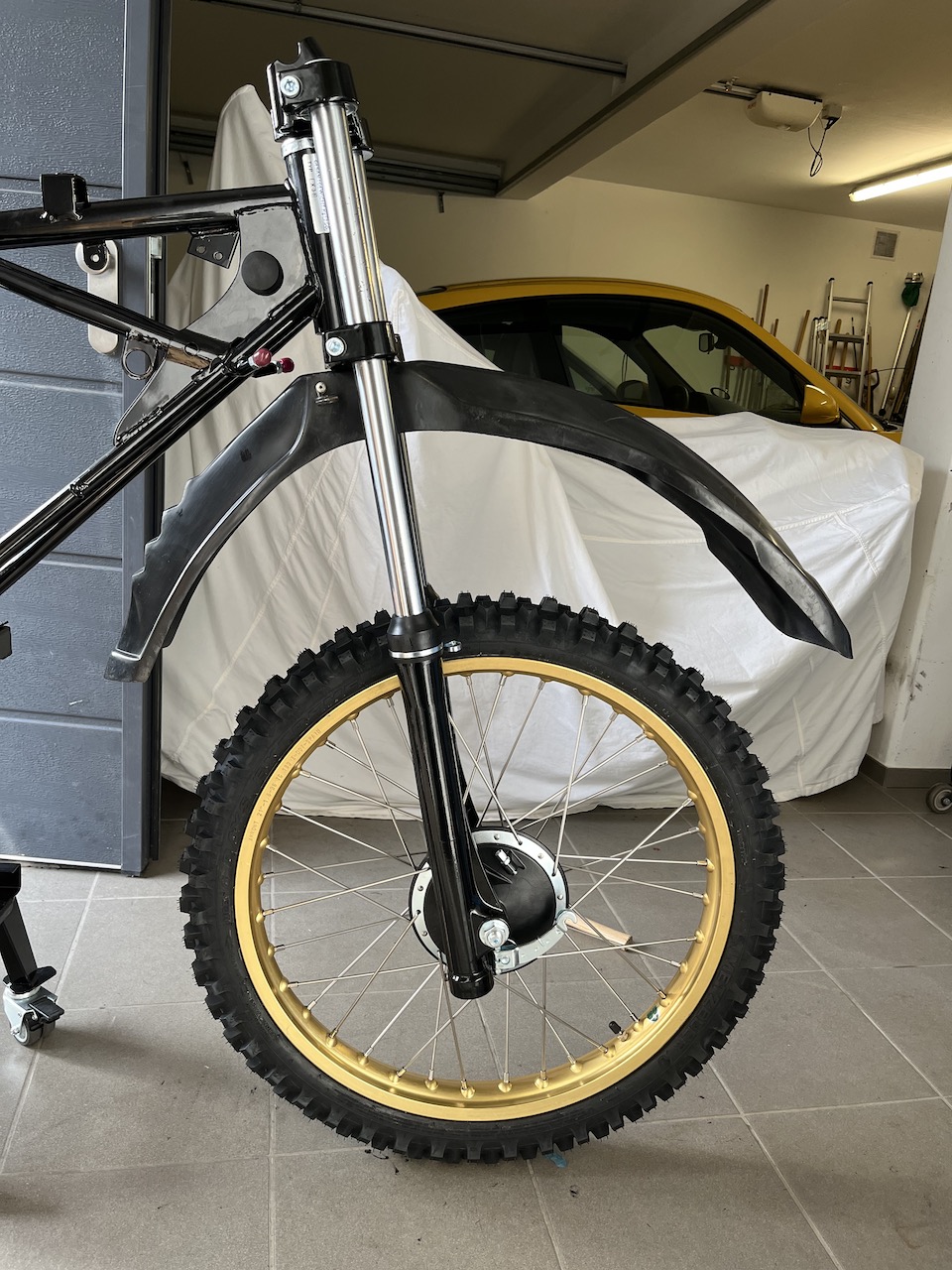

Felgenringe wurden gesäubert und mit Never Dull bearbeitet, neue Edelstahl Speichen bei SWC besorgt, und mit den frisch gepulverten und neu gelagerten Halbnaben eingespeicht. Deutliche Preiserhöhung der Speichen feststellen müssen.
Einspeichen und Zentrieren hat mich wegen Denkfehler fast in den Wahnsinn getrieben…
Wieder Metzler Six Days genommen, gefallen mir optisch besser als Conti TKC.

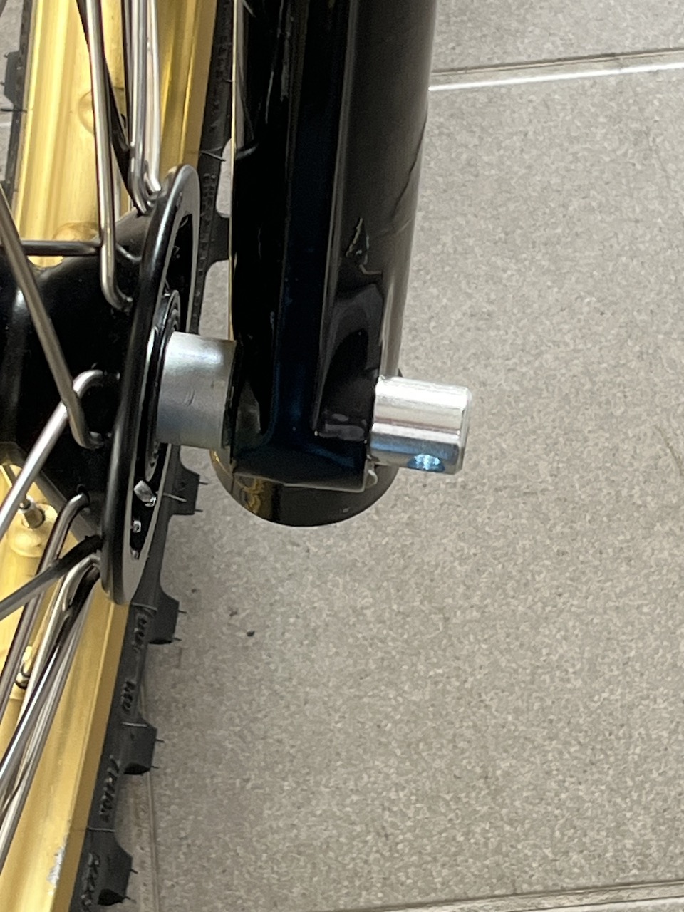

Aktuell beim Zusammenbau, die Schwinge wurde statt mit diesen Messingbuchsen mit originalen Silentbuchsen bestückt, Lenkkopflager erneuert, revidierte Gabel mit Vorderrad ist drin, der Rest geht nun hoffentlich deutlich zügiger voran.

Dateikommentar: U-Eisen mit Gewindehülse zur Tankbefestigung
IMG_9422 (2).jpeg [ 199.7 KiB | 5781-mal betrachtet ]
Dateikommentar: verschweißt
IMG_9434.jpeg [ 250.14 KiB | 5781-mal betrachtet ]
Dateikommentar: Stellschrauben Ständeraufnahme
IMG_0572.jpeg [ 176.03 KiB | 5781-mal betrachtet ]

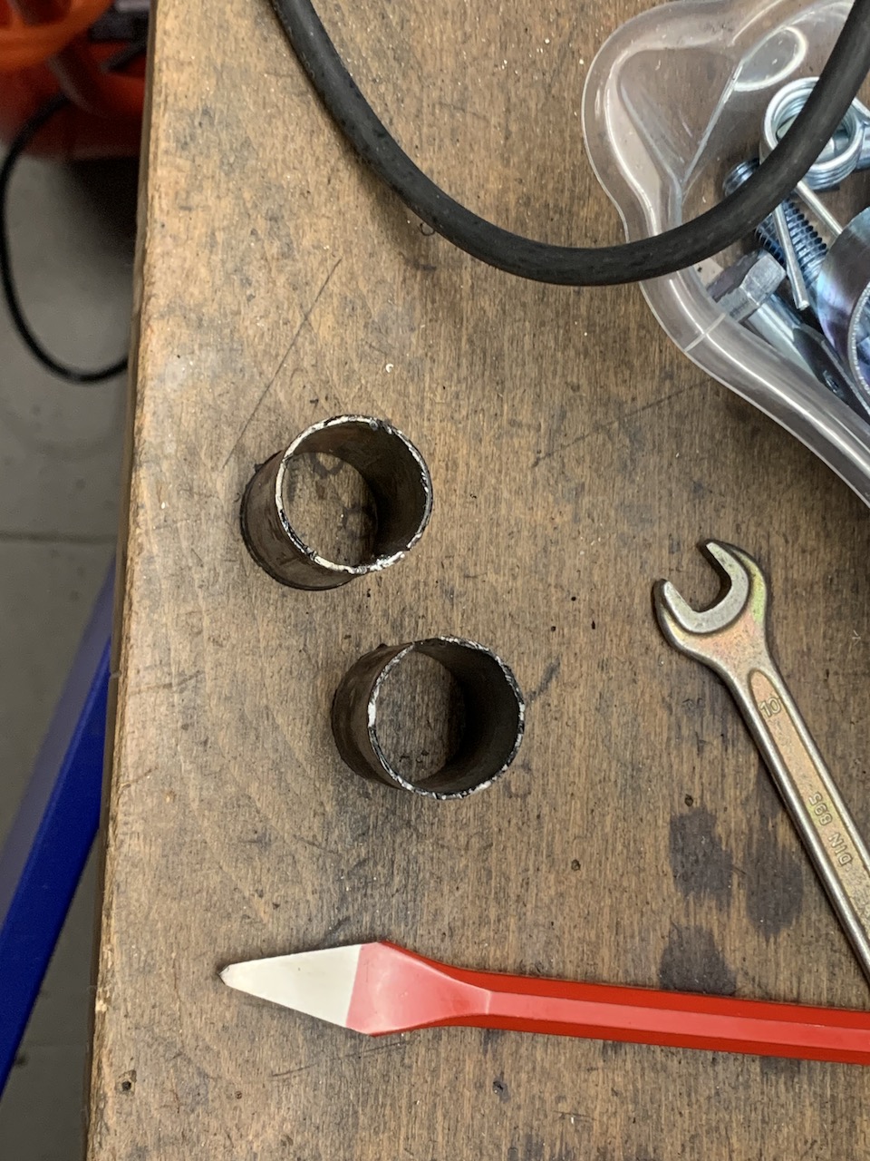

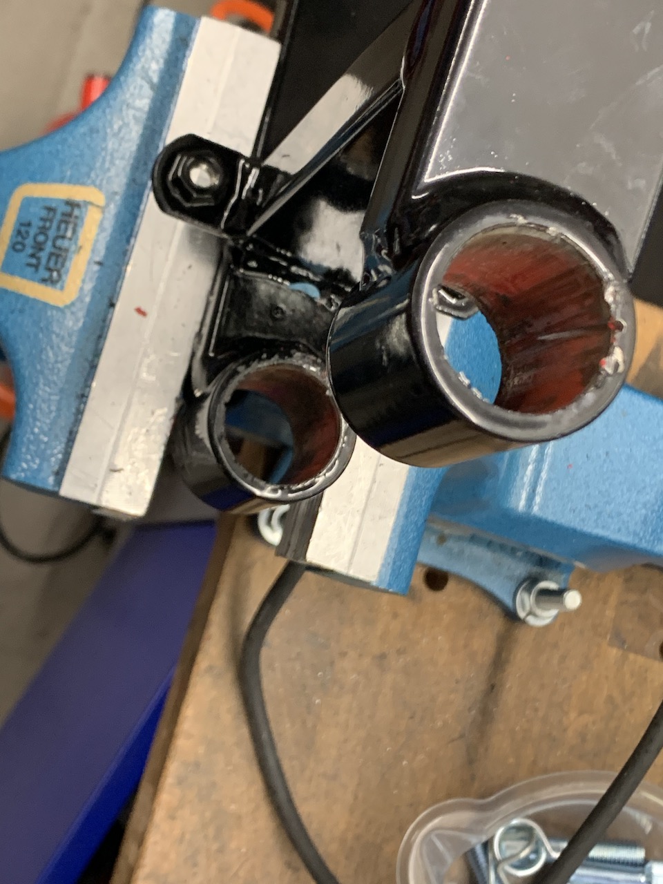

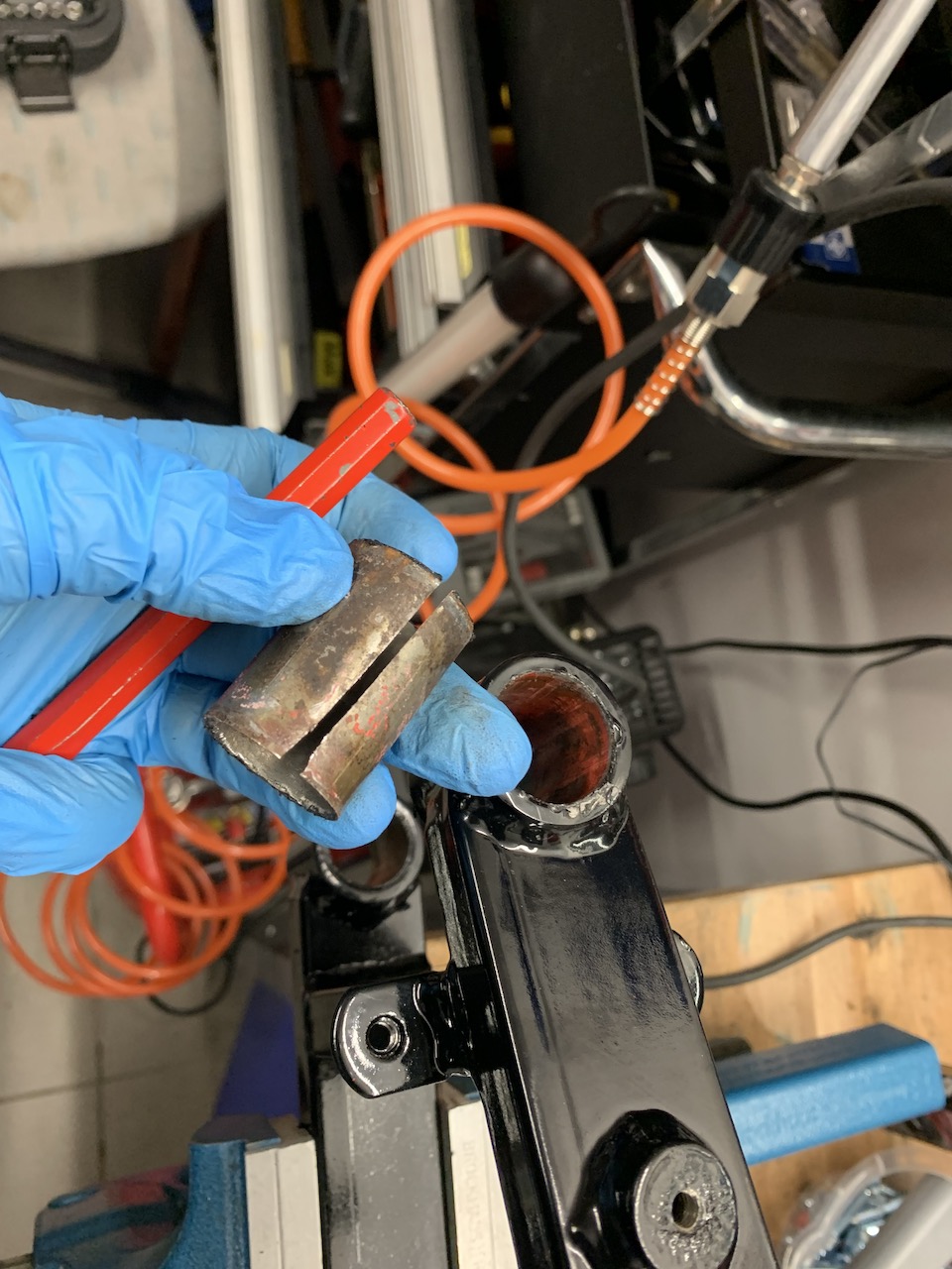

weitere Fotos, wie immer ein Riesenakt, die ollen Lager zu entfernen.
IMG_1982.jpeg [ 255.89 KiB | 5781-mal betrachtet ]
IMG_1980.jpeg [ 263.39 KiB | 5781-mal betrachtet ]
IMG_1981.jpeg [ 373.77 KiB | 5781-mal betrachtet ]
IMG_0736.jpeg [ 328.71 KiB | 5781-mal betrachtet ]
IMG_0680.jpeg [ 259.42 KiB | 5781-mal betrachtet ]
IMG_0681.jpeg [ 321.35 KiB | 5781-mal betrachtet ]
IMG_0729.jpeg [ 290.05 KiB | 5781-mal betrachtet ]

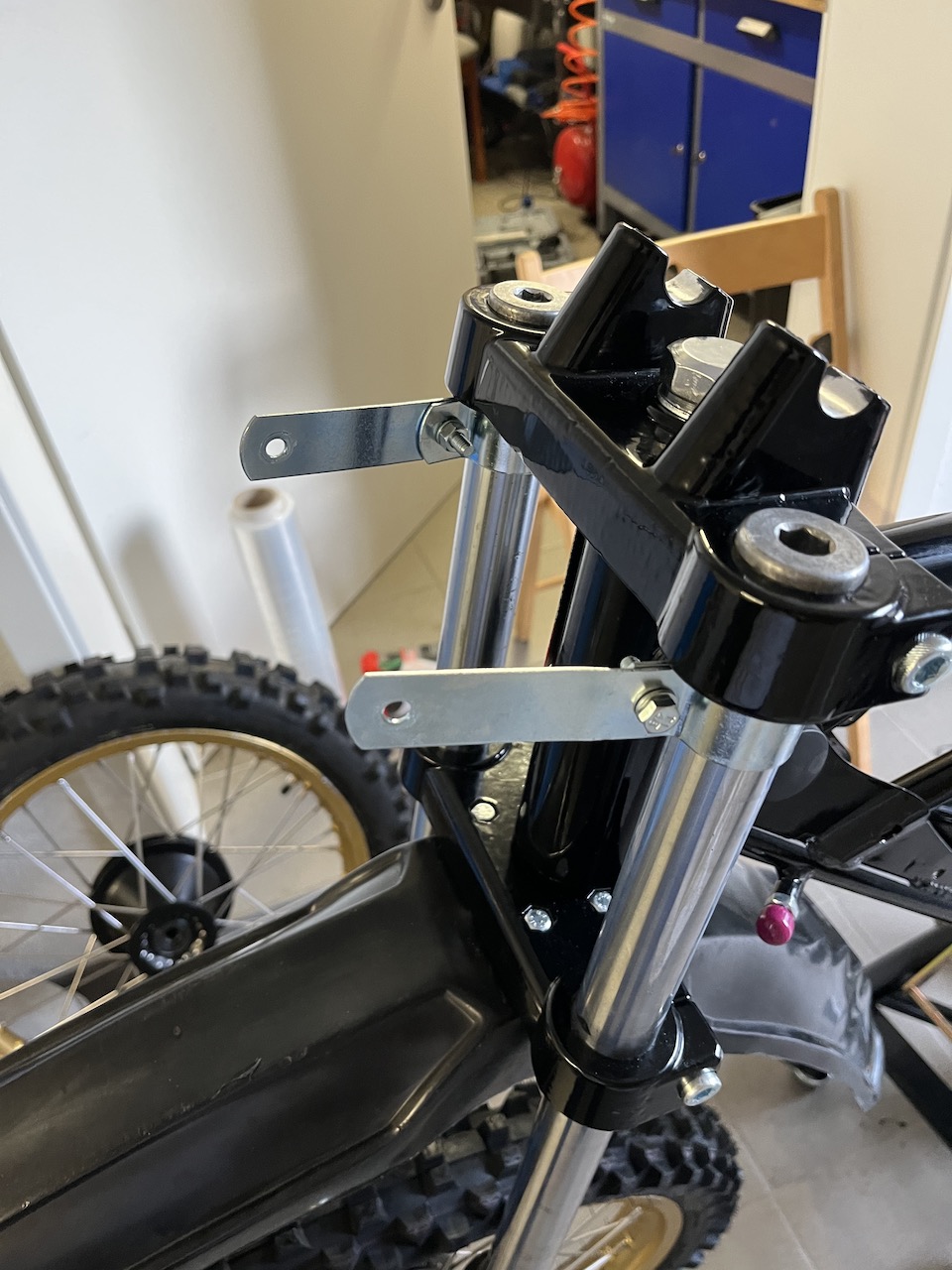

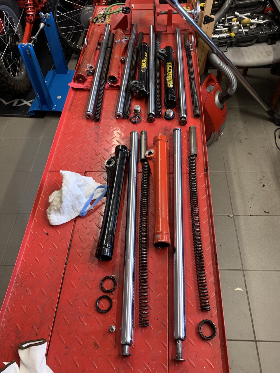

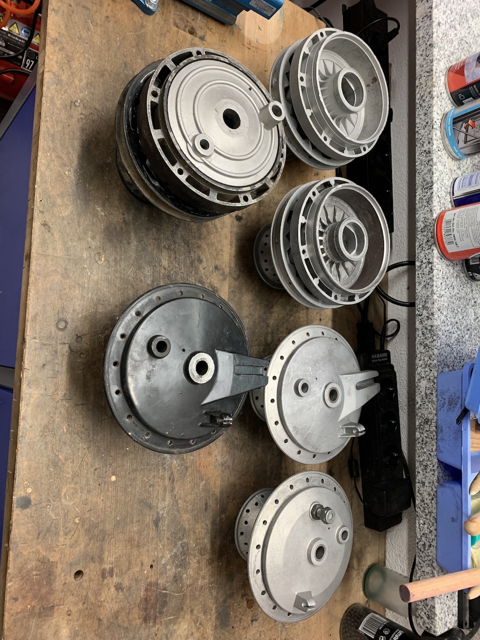

Hatte ja schon zuvor geschrieben, dass ich im Laufe der Jahre einiges an Cimatti Teilen gesammelt habe, deshalb dann auch direkt sämtliche Gabeln und Naben zerlegt und zum Strahlen und Pulvern fertig gemacht, die anderen Metallteile natürlich auch einschließlich Verzinken
IMG_0976.jpeg [ 436.4 KiB | 5781-mal betrachtet ]
IMG_4768.jpeg [ 413.69 KiB | 5781-mal betrachtet ]
IMG_1549.jpeg [ 379.8 KiB | 5781-mal betrachtet ]
IMG_1205.jpeg [ 404.51 KiB | 5781-mal betrachtet ]
IMG_1696.jpeg [ 369.8 KiB | 5781-mal betrachtet ]
IMG_1698.jpeg [ 326.81 KiB | 5781-mal betrachtet ]

und nun noch die letzten Fotos bis zum aktuellen Stand
Weitere dann je nach Verlauf

Wirklich fein gemacht, Rolf. An der Foto dokumentierten Arbeit erkenne ich eine erstaunliche Entwicklung deiner Fertigkeiten. Reibungsloses Räder einspeichen.
Da ich’s gerade auf deinen Fotos sehe: Wie buchst man nochmal die ruckgedämpfte hintere Bremsankerplatte aus? Das habe ich erst einmal gemacht und wieder vergessen, daher liegt das Ding seit einem halben Jahr noch in der Kiste.

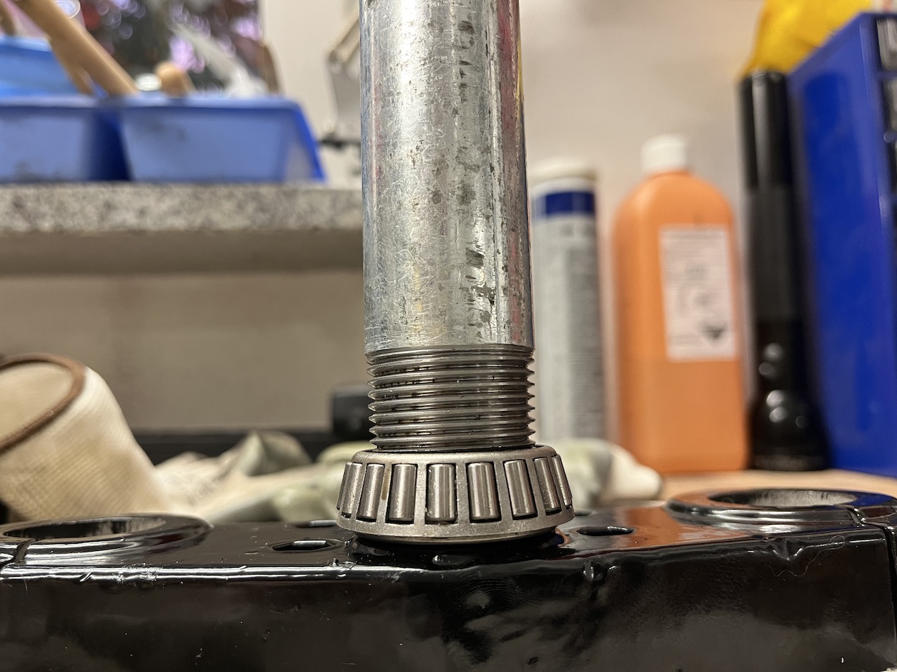

Was ist das für ein Gewinde am Steuerrohr? Ist das in die Brücke geschraubt?
