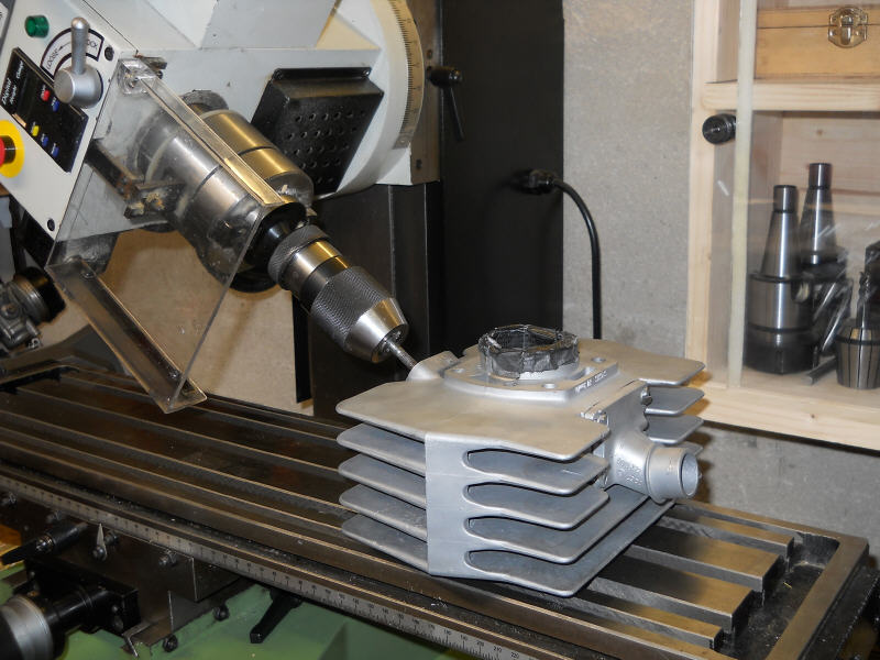

Die meiste Arbeit geht beim Ausrichten drauf. Hierzu hab ich einfach eine M6 Schraube "entköpft" und ins funktionierende andere Gewinde geschraubt. Dazu den Kopf meiner Främaschine geschwenkt und zwar so, dass das Bohrfutter beim Pinolenhub sauber über die EX-Schraube geht.
Ausrichten 2.jpg [ 55.93 KiB | 18340-mal betrachtet ]
Ausrichten.jpg [ 84.83 KiB | 18340-mal betrachtet ]

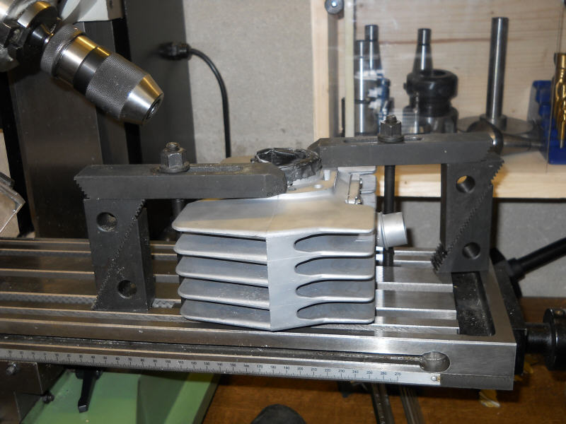

Jetzt den Zylinder noch gut verspannen (liegt übrigens sauber auf Parallelunterlagen und nicht direkt auf dem Tisch)
ausgerichtet und verspannt.jpg [ 74.97 KiB | 18340-mal betrachtet ]

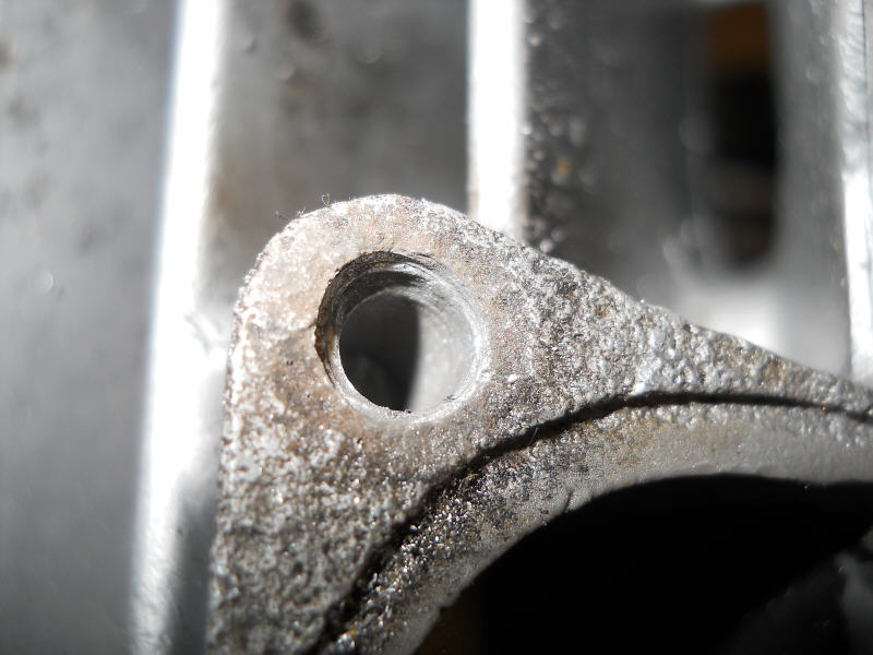

Da es nur ein HSS Bohrer war, der abgebrochen drin steckte, ging das ausfräsen mit einem HM (Hartmetall) Fräser wie Butter mit nem heißen Messer schneiden.
ausgefräst.jpg [ 64.8 KiB | 18340-mal betrachtet ]
Um eine Gewindebuchse einsetzen zu können musste erst noch passend ausgebohrt werden.
Bohren.jpg [ 77.19 KiB | 18340-mal betrachtet ]

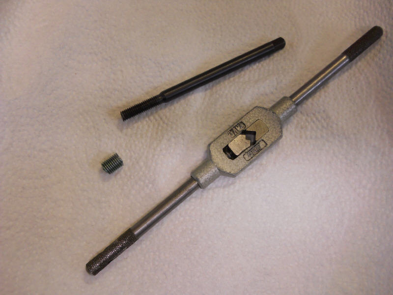

Danach die Gewindebuchse, welche ja aussieht wie ne Feder, auf das Eindrehwerkzeug geschraubt und eingedreht bis zum Anschlag. Dabei bricht dann der Führungsquersteg am Ende meist eh ab, sonst gibt es dafür einen passenden Bolzen zum brechen.
Gewindebuchse Einzelteile.jpg [ 56.16 KiB | 18340-mal betrachtet ]
Gewindebuchse aufgesteckt.jpg [ 29.59 KiB | 18340-mal betrachtet ]

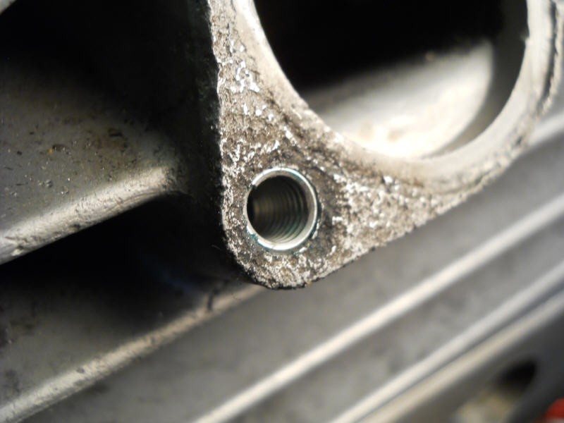

Und schon ist alles fertig
fertig 1.jpg [ 69.37 KiB | 18340-mal betrachtet ]
fertig 2.jpg [ 54.09 KiB | 18340-mal betrachtet ]
Jetzt hat man wieder ein einwandfreies Gewinde für einen Stehbolzen im Zylinder
