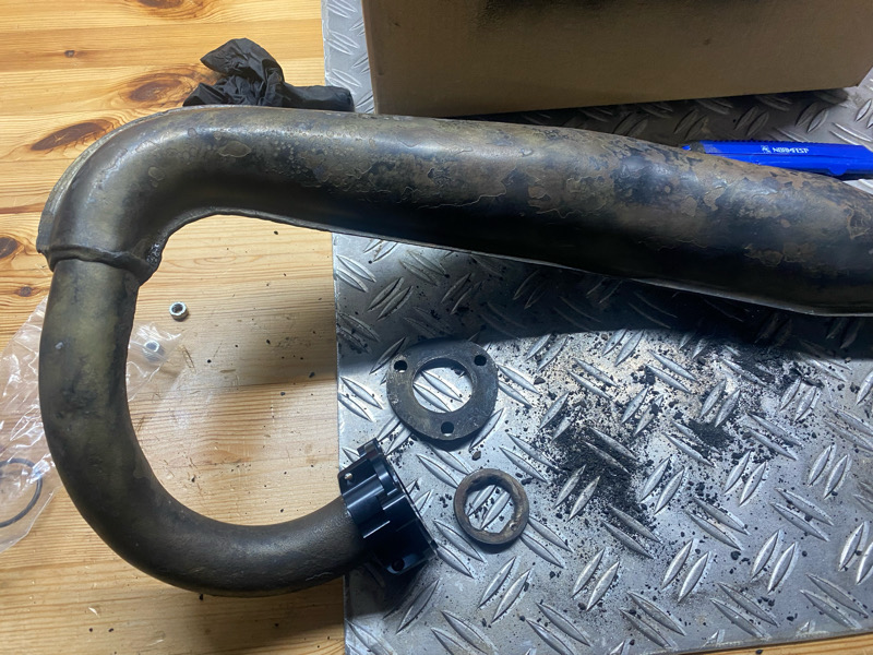

Jetzt ging es mal weiter mit der Zylinder-Auspuff-Verbindung. Der Krümmer wurde in der Vergangenheit schief mit einem neuen Kragen angeschweißt Dadurch passt der Krümmer nicht exakt rechtwinklig auf den Zylinderauslass. Eine der drei Bolzen am Auslass war schon verbogen und die Auspuffrosette war auch schon krumm.
Da mir diese starre Schraubverbindung noch nie gefallen hat, habe ich mal darüber nachgedacht, wie man das noch anders lösen kann. Nämlich genau so, wie bei denen 80 cc Zylindern. Dann gab mir Kalle den Tipp, dass die Aprilia Garage die Auslassmanschetten als Frästeil anbietet. Also, beim Bernd Hörmann mal so ein Ding bestellt.
IMG_2266.jpeg [ 72.9 KiB | 5145-mal betrachtet ]

Was also tun? Bolzen raus drehen und Inbusschrauben rein drehen? Da war mir die Gefahr zu groß, dass möglicherweise ein Bolzen ziehen, der Zylinder beschädigt werden könnte. Also brauchte ich eine andere Lösung. Mit Gewindestangenverbinder.
IMG_2267.jpeg [ 52.63 KiB | 5143-mal betrachtet ]
Da kommen oben kurze Inbusschrauben mit Loctite rein, gut ist!
Dann konnte es also dem Auspuff an den Kragen gehen.
IMG_2269.jpeg [ 177.29 KiB | 5143-mal betrachtet ]
Die Muffe passt:
IMG_2247.jpeg [ 214.69 KiB | 5143-mal betrachtet ]
IMG_2244.jpeg [ 167.56 KiB | 5143-mal betrachtet ]
Jetzt muss ich noch die Federhalter anschweißen und dann kann der Auspuff spannungsfrei angepasst werden. Der Halter muss ohnehin neu gemacht werden.
