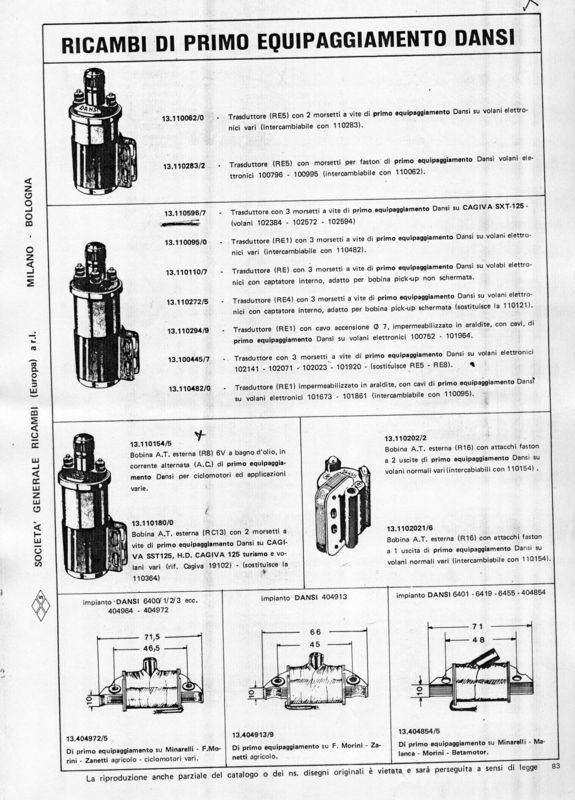

Hallo in die Runde, anhand der im Anhang befindlichen Datenblätter konnte ich mein Polrad 101205 der TX190 kontaktlosen DANSI Zündplatte zuordnen. Werde am WE die RE1 Spule aus meiner RSX rausbauen und anschließen. Wenn ich dann immer noch keinen Zündfunken habe, werde ich das Projekt DANSI Kontaktlos wohl begraben und dem Rat Dirk schwerlich folgen und ne MVT DD12 Zündanlage kaufen. Ist nicht mein Wunsch, da ich lieber im Original unterwegs bin, aber irgendwann ist mal gut....

Interessante Dansi Dokumente!
Sind das deine? Könntest du die mir in höherer Auflösung zur Verfügung stellen, um die auf die Homepage zu stellen?
