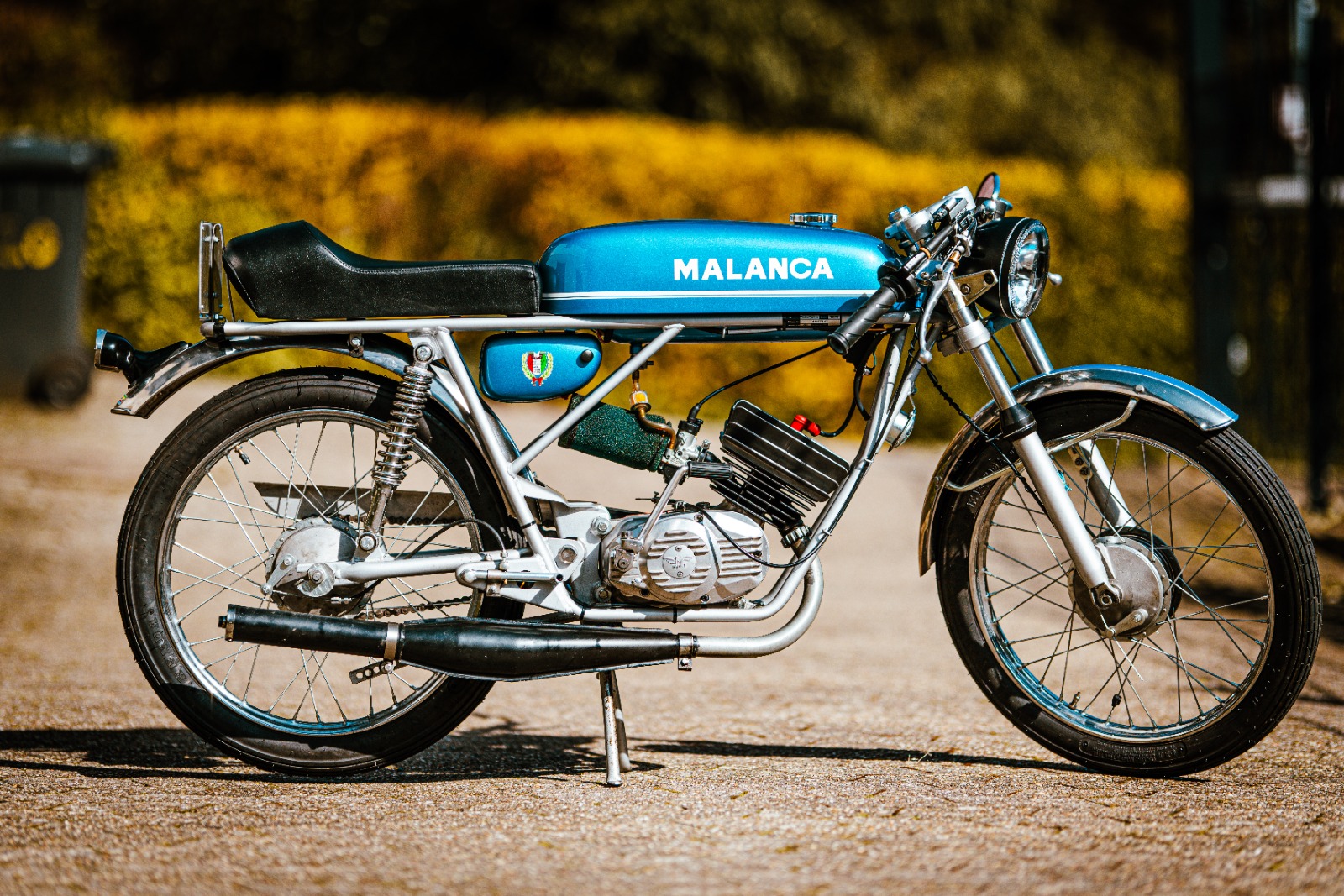

IMG-20240309-WA0006.jpg [ 596.31 KiB | 4899-mal betrachtet ]
Zündung auf 12V geändert inkl. Bremslicht, Fernlicht.
Die Basis war optisch super aber die Technik inkl. Bremsen Motor, Steuerlager mußte komplett überholt werden. Das Fahrzeug war ein schöner Blender.

Sehr schönes Moped hast du da und bestimmt auch leise mit dem Auspuff. Den hatte ich einmal mit einem CCM 50 Zylinder an meiner Romeo dran.
Was ist das den für ein Scheinwerfer? Der schaut ja cool aus....150 mm Durchmesser?
