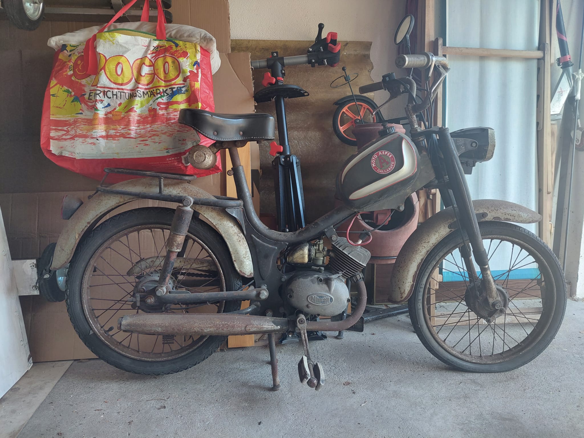

ich habe Mitte '21 ein kleines Aspes-Mokick gebraucht gekauft und bin gerade dran, die Kleine wieder aufzuhübschen :D
Nur habe ich auch nach intensiver Recherche immer noch keine Ahnung um was es sich bei der Maschine eigentlich handelt, und dachte mir, dass mir ein Profi hier im Forum weiterhelfen kann.
Also: Wie gesagt Mokick, Baujahr vermutlich 1962, verbaut ist ein 49cc Minarelli-Motor
Ein Bild ist unten angefügt ;)
:dank im Voraus
Benni

der Motor sieht zwar aus wie ein P3, aber die Kupplungsbetätigung ist anders. Schaltung sehe ich auch keinen Mechanismus oben rechts für die Handschaltung.
Er sieht nach einem Minarelli EZ aus, hier der Link:
https://www.myronsmopeds.com/2021/01/mi ... z-engines/
auf der Seite ein bisschen nach unten scrollen.
Hat der Motor 2 Gänge?
Das Moped ist mir beim stöbern auch schon mal irgendwo aufgefallen. Ist die Frage, ob es ein reines Aspes Moped ist oder eines das für mehrere Hersteller produziert wurde. Egal, schickes Teil. Wenn der Zylinder samt Kurbelwelle gleich dem P3 sind, da gibt es mit viel suchen auch Zylinder mit großen Kanälen. Falls nicht schon verbaut.

Hi Tobias,
vielen Dank erstmal, hat mir alles viel weitergeholfen.
Der Motor ist ein 1-Gang. :geek:
Auf der Website, die du verlinkt hast, steht auch, dass im Falco M ein EZ verbaut ist, aber der Vergaser schaut mehr aus wie von einem P3 (?)
Und auf die andere Frage, ich glaub nicht dass das Moped eine ''reine'' Aspes-Maschine ist. Ich hab, als ich selber mal gesucht habe, viele Bikes mit dem Motor gesehen. Kann aber auch sein, dass ich mich da irre.

Obwohl, ich sehe gerade, die EZ-Motoren kamen auch mit diesem Vergaser.

Minarelli ist ein Motorenhersteller bei dem viele Moped und Motorradhersteller eingekauft haben. Und Vergaser, meistens Dellorto, danach kann man auch nicht soo gehen. Es gibt auch viele Mopeds, die irgend ein Hersteller gebaut hat und diverse andere Hersteller haben die dann gekauft, ihr Label draufgeklebt und unter ihrem Namen weiterveräußert. Gab es in Deutschland und anderen Ländern auch.
Eingang ist immer so ne Sache. Ich hab gedacht sowas kommt mir nicht mehr ins Haus. Aber neulich ist mir eine Malaguti Quattrotto zugelaufen. Morini Eingang Automatik, macht schon wieder Spaß das Ding :-).
Viel Spaß mit deiner Aspes, geiles Teil. Und wie gesagt, da passen evt. auch andere Zylinder drauf. Oder vielleicht sogar ein P3 mit Schaltgetriebe. Oder einfach so lassen und Freude dran haben.

Tobi hatte natürlich recht: Mofa selbst ist ein Falco M, Motor ist der 2-Gang-Automatik Minarelli EZ mit dem Dellorto SHA 14/12 Vergaser.
Habe auch im kleinen Kompartment unter dem Sattel ein Handbüchlein für den EZ gefunden, daraus füge ich ein paar Bilder bei.
Auch bei dem Baujahr habe ich mich geirrt, 1967 wurde meine Falco gebaut.
