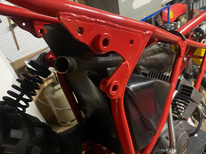

Heute wieder eine Kleinigkeit gebastelt. Arno hat das Auspuffendstück gebogen und provisorisch angeheftet.
IMG_2568.jpeg [ 149.14 KiB | 5292-mal betrachtet ]
IMG_2565.jpeg [ 159 KiB | 5292-mal betrachtet ]
IMG_2566.jpeg [ 160.26 KiB | 5292-mal betrachtet ]
IMG_2567.jpeg [ 159.23 KiB | 5292-mal betrachtet ]
So, als nächstes den Halter vom ESD neu machen und dann schweißt Arno das schön

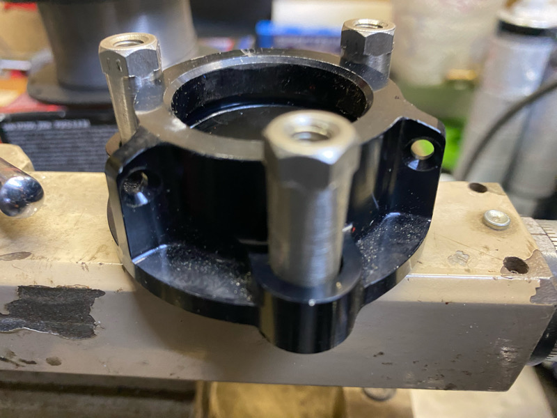

Vor dem Urlaub hat Arno noch mal die Drehbank bemüht. Das Moped hat drei Stehbolzen am Auslass, an denen der Auspuff angeschraubt wird.
IMG_3290.jpeg [ 103.97 KiB | 4937-mal betrachtet ]
Das soll ersetzt werden durch den Alu-Flansch, der aber bekanntlich mit Inbus am Zylinder festgemacht wird. Die Bolzen wollte ich nicht entfernen, um das Risiko zu vermeiden, einen Bolzen abzureißen und den Zylinder zu zerstören.

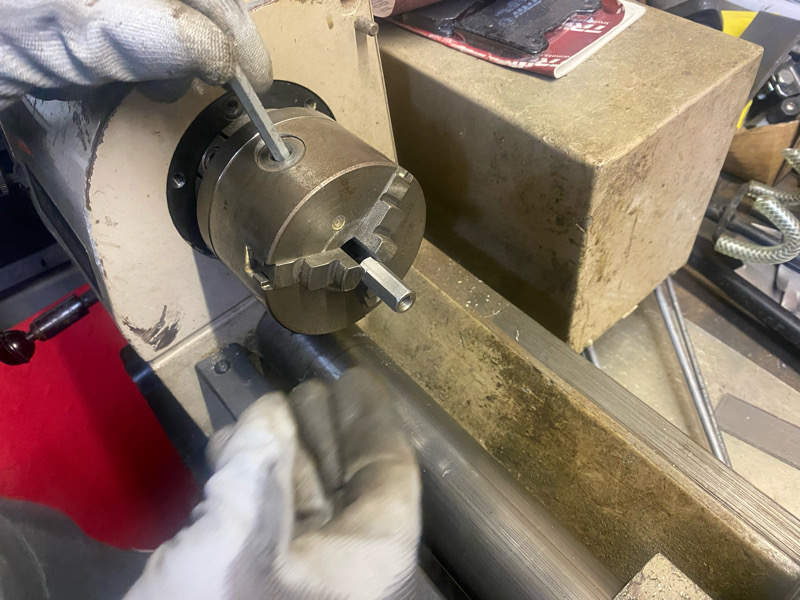

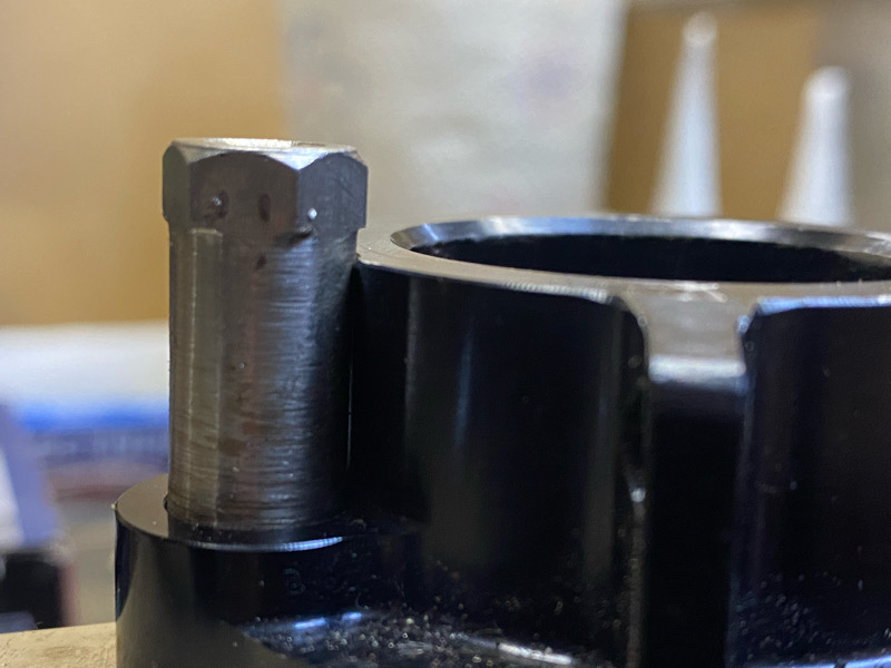

Also erstmal 3 Edelstahl-Langmuttern besorgt, die aber nicht in den Flansch passen.
Also abdrehen:
IMG_3286.jpeg [ 168.76 KiB | 4938-mal betrachtet ]
IMG_3287.jpeg [ 49.95 KiB | 4938-mal betrachtet ]
IMG_3288.jpeg [ 99.25 KiB | 4938-mal betrachtet ]
fertig
IMG_3289.jpeg [ 134.28 KiB | 4938-mal betrachtet ]
Als nächstes muss ich eine geeignete Dichtung finden, um den Flansch gegen den Auslass abzudichten, denn mit dem originalen O-Ring funktioniert das an dem Zylinder nicht.

Jetzt einen passenden Kupferring nehmen (32 x 2,5 sollte passen, mess mal) und ein wenig Hochtemperatur Silikon wie K2.
Dann ist es ewig dicht.

:o Ohhohh mit Handschuhen an der Drehbank, hab es gerade erst entdeckt. :( :( :(
 Betreff des Beitrags: Re: Cimatti Kaiman x16
BeitragVerfasst: 1. Jun 2024 10:52
….und sogar den Inbus zwischendurch über das Drehfutter abgelegt.
