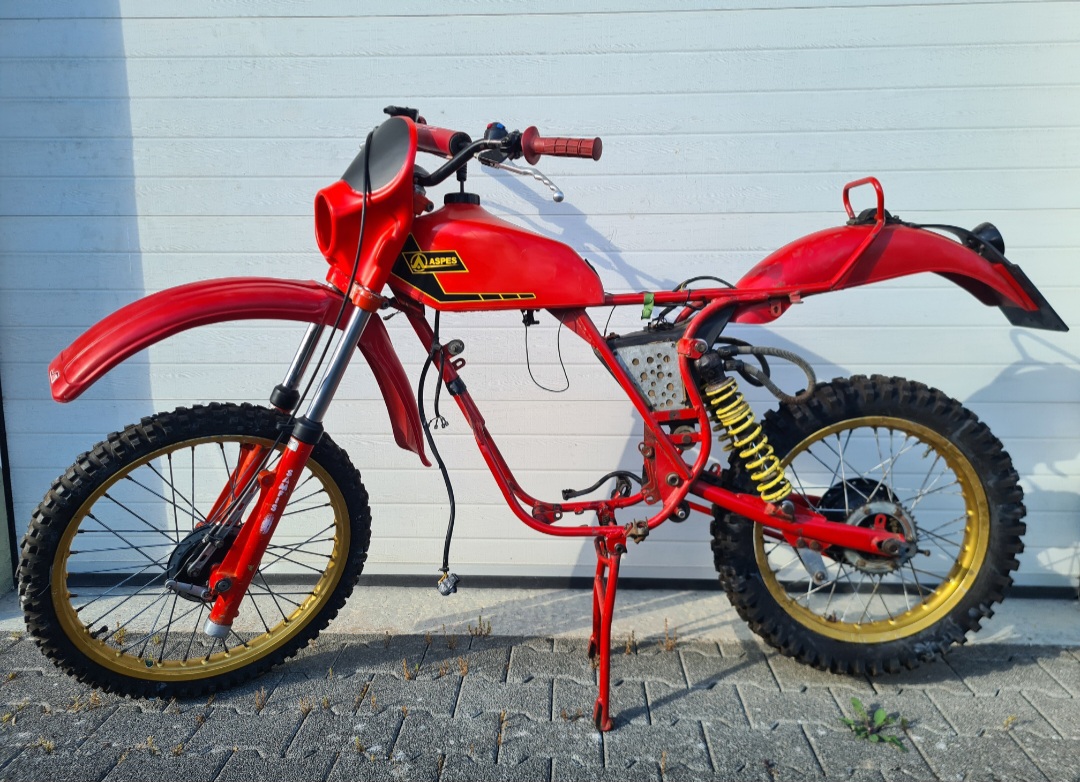

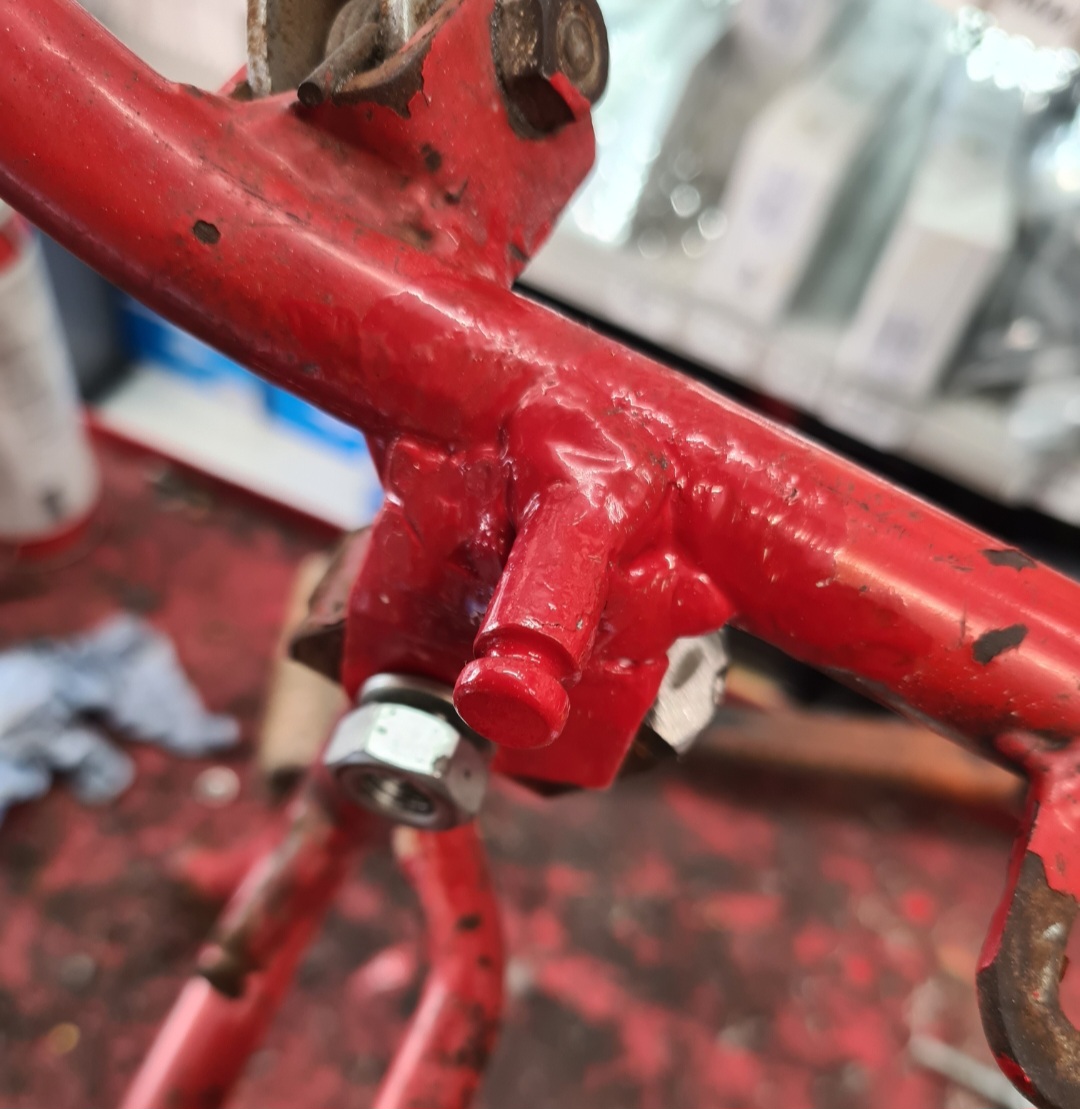

Heute haben wir uns intensivst mit dem Hauptständer beschäftigt.
Die 3 abgerissenen Aufnahmen wurden zum Teil nachgefertigt und anschließend verschweisst.
Nach einer Rostschutzbehandlung wurde hier mit dem passenden Farbton nachlackiert.
Nun steht die italienische Dame wieder sicher!
Das Hinterrad wurde ebenfalls überarbeitet.
Neue Lager und eine ordentliche Reinigung später und schon ist es auch wieder einbaufertig.
Zum Glück haben wir passende 6202 Lager am Lager.
Nachdem wir das Fahrzeug ja so original wir möglich lassen wollen, bleiben die Bitubo Federbeine, trotz ihrem schlechten optischen Zustand, am Fahrzeug. Sie sind schließlich noch dicht und scheinen ihren Job noch gut zu machen.

Hi Florian,
drei abgerissene Aufnahmen???
Ich finde an meinem Rahmen nur zwei
BeitragVerfasst: 6. Jun 2024 21:25
Registriert: 1. Jun 2024 20:42
Beiträge: 40
Es sind insgesamt 4 Ösen. Der Ständer wird ja beiseitig geführt.
Davon waren 3 ab.
http://www.2Taktteile.de
BeitragVerfasst: 7. Jun 2024 08:30
Beiträge: 1910
Ah ok, kleines Missverständnis meinerseits :mrgreen:
Frage dazu, wie hast du die neu angeschweißten Halterungen denn ausgerichtet, sind im original ja etwas schwindlig angebracht.
BeitragVerfasst: 7. Jun 2024 11:43
Beiträge: 40
Auch hier die hemdsärmlige Ausführung:
Ein Halter war noch Rahmen, der diente als Maß und Muster.
2 alte abgerissene Halter konnte ich nochmal anschweißen.
Ich habe den Hauptständer einfach an die vorhanden Lasche geschraubt und dies als Maß genommen. Passt perfekt, will ich meinen!

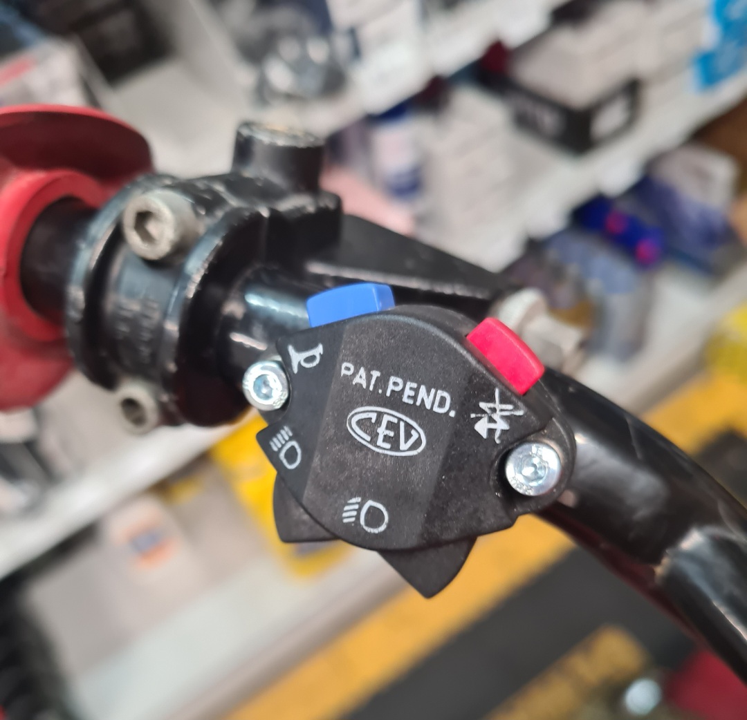

Einen Lichtschalter, Endtopf und ein Rücklicht konnten wir bereits auftreiben.

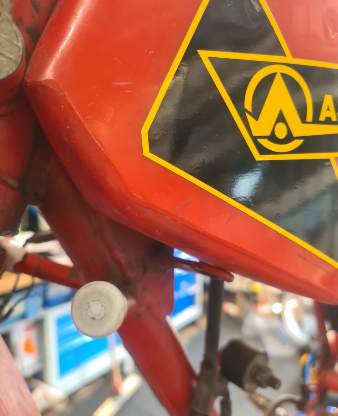

Aber ein wenig gebastelt wurde heute dennoch:
Die beiden defekten Anschlaggummis wurden gegen robuste Kunststoffteile aus unserer Drehbank getauscht.
