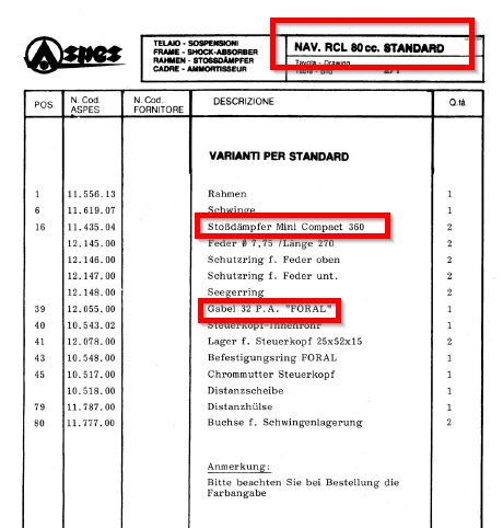

Also gemäß Aspes Unterlagen sind die Standard Federbeine 360 lang. Leider sagen die Unterlagen hier nichts zu den bitubos der Spezial aus, aber da kann Florian ja messen.
80er Standard.jpg [ 42.41 KiB | 4185-mal betrachtet ]
Wir müssen immer wieder aufpassen, was in den Jahren von Hin und Kunz umgerüstet wurde. Du weisst ja steiler ist geiler und selbst die DT50 oder MT5 wären mit Götz Mitteln teilweise nur mit Leiter zu besteigen :lol:

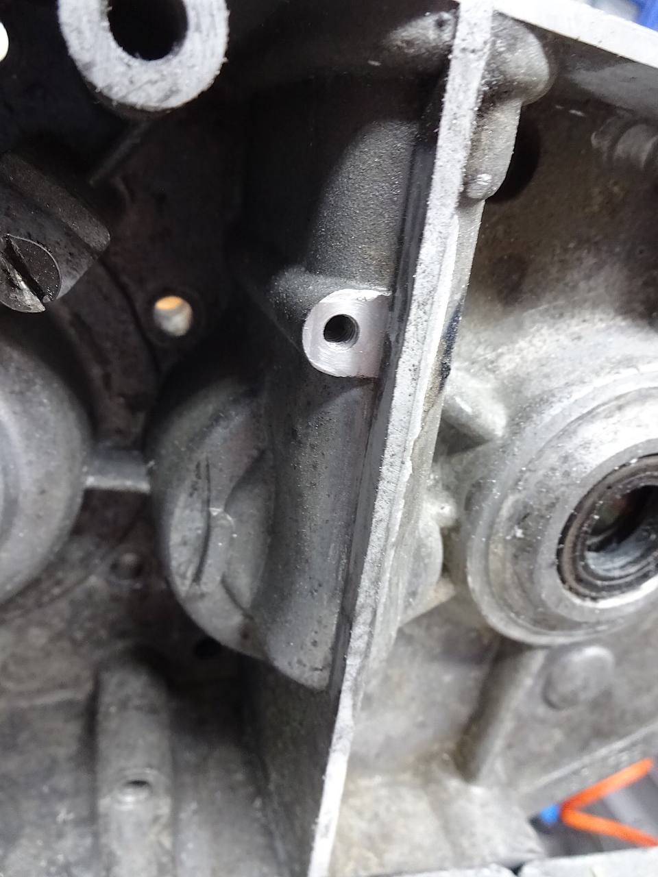

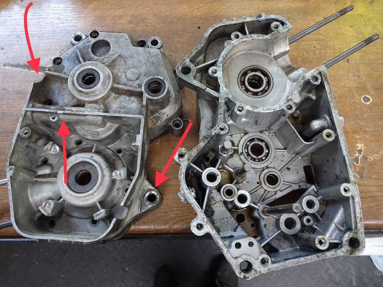

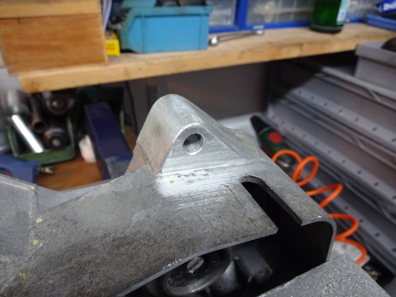

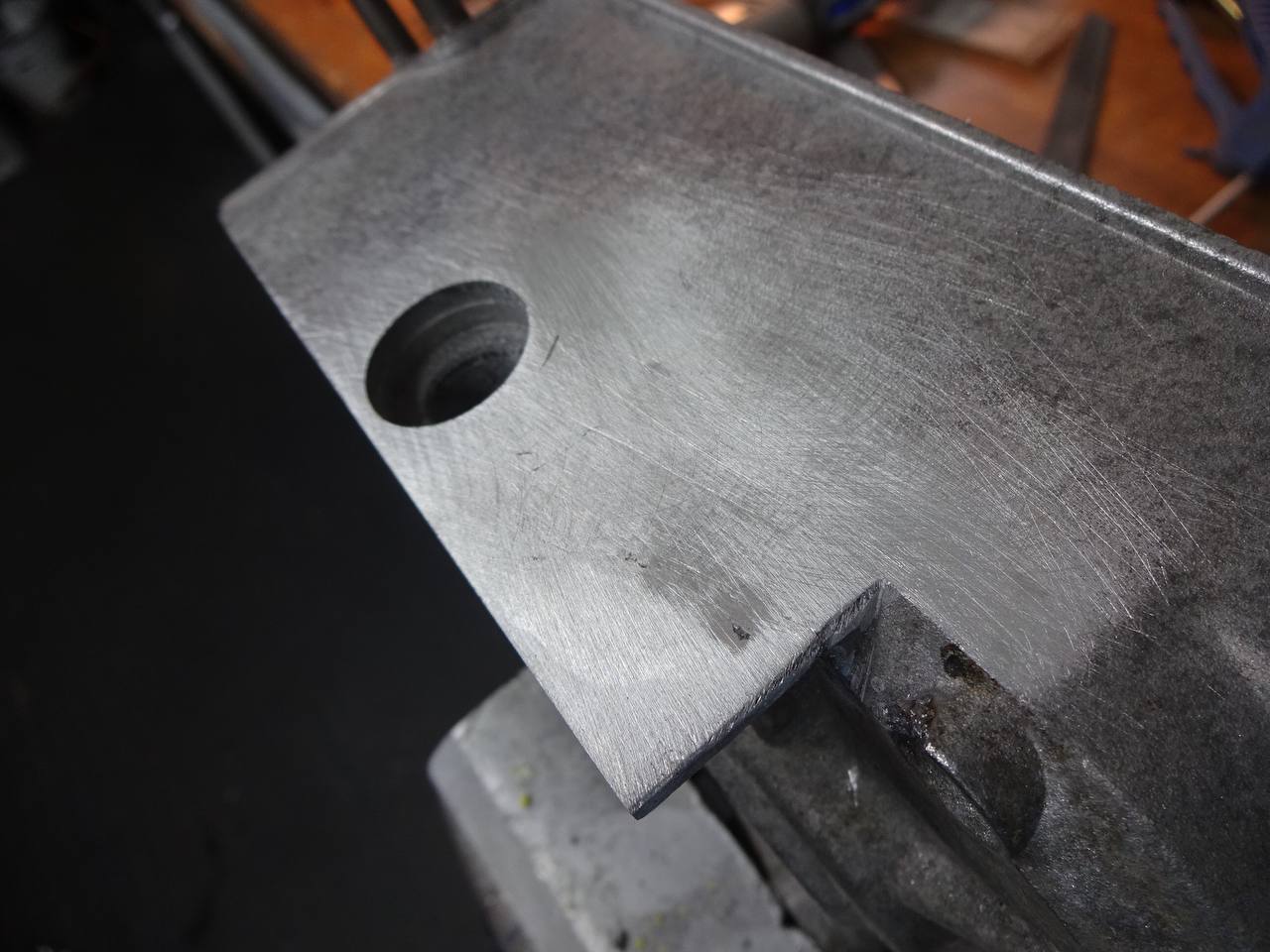

ASPES RESTAURATION TAG 9:
Wir selbst haben heute uns nicht die Finger an dem roten Renner schmutzig gemacht
Aber Kalle, unser Motorenspezi, war tüchtig.
Er hat die linke Motorgehäusehälfte intensiv bearbeitet.
An drei Punkten (oberhalb des Ritzels, vor dem Ritzel und Motoraufhängung) wurde geschweißt und sauberst nachgearbeitet.... als wenn nichts gewesen wäre!
Darum überlassen wir solche Arbeiten den Profis!
