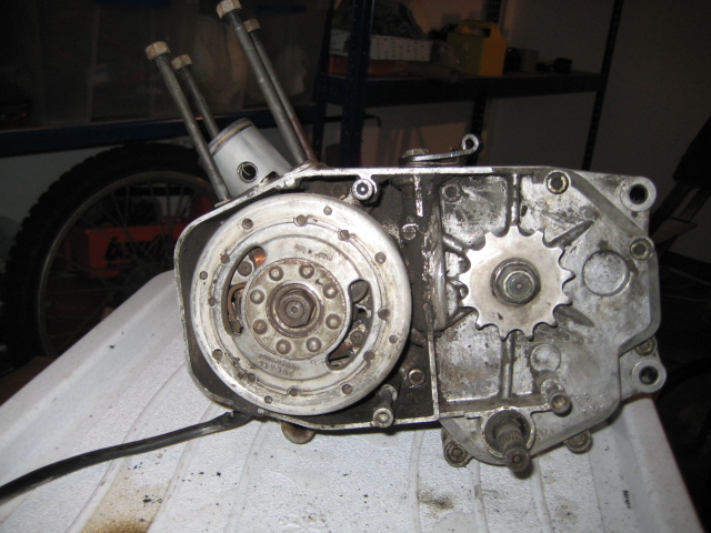

@ rxbernd - anbei die Fotos vom P6 (wenn noch mehr benötigt werden sollten bitte einfach melden):
Christian
P6 6.JPG [ 190.87 KiB | 10016-mal betrachtet ]
P6 5.JPG [ 173.97 KiB | 10016-mal betrachtet ]
P6 4.JPG [ 172.04 KiB | 10016-mal betrachtet ]
P6 3.JPG [ 161.3 KiB | 10016-mal betrachtet ]
P6 2.JPG [ 163.26 KiB | 10016-mal betrachtet ]
P6 1.JPG [ 145.36 KiB | 10016-mal betrachtet ]

Wie esaussieht, ist es ein P6 (also mit 6 Gängen). Aber mess bitte mal die Breite der linken und rechten Gehäusehälfte.
Auf jeden Fall hast du bei deinem Motor die "enge" Bohrung im Kurbelgehäuse und den hohen Steg. Ich denke du hast bei der Aprilia einen Zylinder mit Graugussbuchse drin und nicht einen mit Chrombeschichtung direkt auf dem Alu.

tuningzylinder passt nur ein 60ccm von eurozylinder (zähringer) oder ein satz von athena mit 38,8 bohrung und den steuerzeiten (ähnlich corsa corta - zumindest ist einlass und auslass gleich , halt der falsche hub) von 50ccm cross/corsa corta ..... abschminken kannst dir, einen cc zylinder oder aspes oder fantic oder polini zylinder da draufzumachen . selbst mit anderer k-welle und zusätzlichem ab- und auffräsen von zylindersitz wird dir das nichts als einen defekten motor bringen , der nie gescheid läuft - abgesehen von den messing buchsen die dir wegen der hohen drehzahlen und der anderen physikalischen gegebenheiten bald auslaufen , für den normalbetrieb mit vergasern bis 19mm = 5-6 ps bei den rc motoren (rc = radial cromato) tut das gut, und ist die 4 bolzenkupplung ausreichend -
für eine ferndiagnose würde mich int. kolbenmaß (oben eingestanzt) laufbahn + einlass + auslass vom zylinder / montierter vergaser.
beim hobbyschrauber drauf achten dass die 3 buchsen der motohalter als erste vom motorblock rauskommen , vor dem aufschrauben - sonst gibts noch mehr ausbrüche....
viel erfolg -
