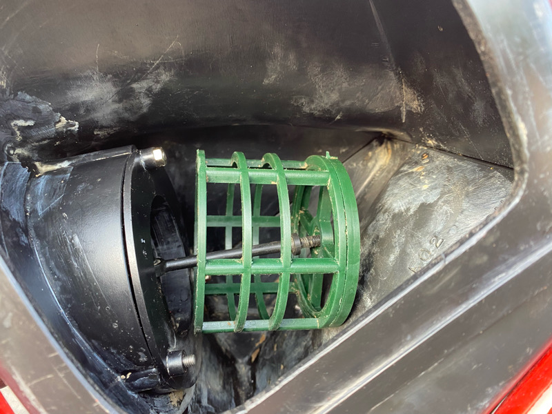

Heute habe ich wieder mechanische Sachen gemacht. Vergaser insbesondere an den Luftfilterkasten anschließen. Für den 14/12er Vergaser fehlte mir die schwarze Filterdose. Also habe ich mir eine bestellt. Die ist allerdings etwas zu lang. Ist eine Fummelei die ganze Einheit mit Vergaser über den Ansaugstutzen zu bekommen.
Kalles Faltenbalg passt jedenfalls gut.
IMG_4257.jpeg [ 165.21 KiB | 6215-mal betrachtet ]
Hier sieht man, dass die Dose fast hinten an dem Steg vom Lufikasten anstößt.
IMG_4258.jpeg [ 146.66 KiB | 6215-mal betrachtet ]

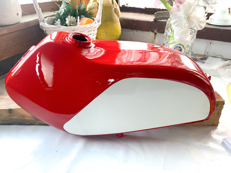

BeitragVerfasst: 5. Aug 2024 19:24
Den Tank mal mit Sattel draufgesteckt.
IMG_4277.jpeg [ 250.83 KiB | 5937-mal betrachtet ]
Und noch die Kleber draufgepappt
IMG_4278.jpeg [ 115.24 KiB | 5937-mal betrachtet ]
 Betreff des Beitrags: Re: Cimatti Kaiman x16
BeitragVerfasst: 5. Aug 2024 20:24
Sehr schön, gefällt mir gut, ich mag die Formgebung der Cimatti sehr.
Vielleicht den Klarlack über die Aufkleber rüber, halten die länger, hatte ich bei meinem Chopper seinerzeit so gemacht bzw. der Lackierer.
BeitragVerfasst: 5. Aug 2024 23:16
Da habe ich auch schon drüber nachgedacht. Wenn das dünne Abziehbildchen wären, würde ich die sofort überlackieren. Aber die Kleber tragen etwas auf. Da sieht man den Unterschied nicht.
