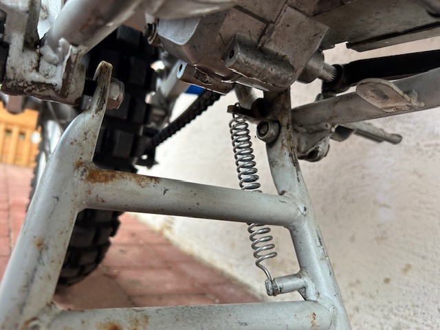

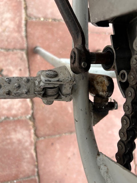

Anbei Fotos des Hauptständers mit angeschweißter Mutter als Anschlag.
Wie sieht der Originalauspuff aus .
IMG_0254.jpeg [ 70.23 KiB | 8552-mal betrachtet ]

Bild 2
IMG_0255.jpeg [ 79.8 KiB | 8552-mal betrachtet ]

 Betreff des Beitrags: Re: Pfälzer am Chiemsee
BeitragVerfasst: 2. Aug 2024 20:46
Beiträge: 6414
Und das hält mit der einen Feder?
