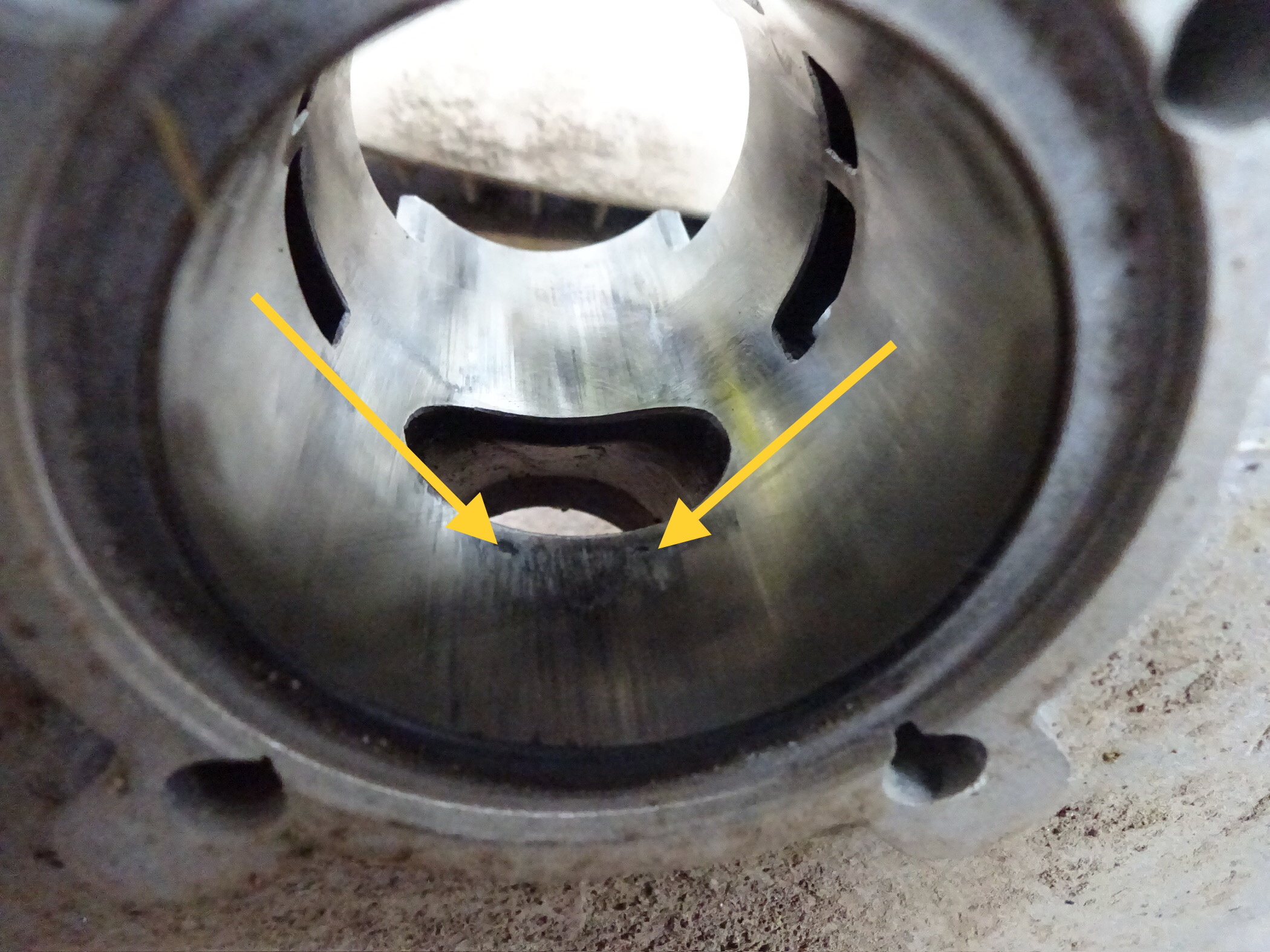

So auf Grund meines Kolbenklemmer bei der Klassikfahrt Ohrdruf 2024 ist jetzt mal ein neues Thema entstanden
Bei diesem Kolbenklemmer vermuten ja einige Kollegen eine zu starke Vorzündung verursacht durch eine (noch zu bestätigende) extreme Verstellung der MVT Digital Zündung.
DSC01917.jpeg [ 2.12 MiB | 15350-mal betrachtet ]
DSC01915.jpeg [ 730.06 KiB | 15350-mal betrachtet ]
Dazu habe ich mir jetzt erst einmal einen Drehzahlmesser (Abnahme der Drehzahl am Zündkabel) zugelegt und baue mir gerade eine schöne Gradscheibe für die MVT Zündung.
Damit will ich dann die MVT bei unterschiedlichen Drehzahlen abblitzen und mir so eine Zündkurve dieser Zündung bzw. dieser CDI erstellen

Die Abgastemperatur zu messen wäre auch eine Möglichkeit.
Die Stelle an der er gefressen hat ist die heißeste im Zylinder.
Ein Vergaser mit Power Jet Funktion könnte da auch Abhilfe schaffen.

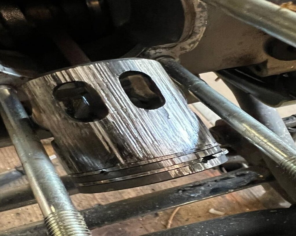

Hatten nicht einige Hersteller ab Werk, ein ca. 2 mm großes Loch auslaßseitig unterhalb vom Kolbenring um Überhitzung zu vermeiden?
So konnte ein wenig Gemisch beim Vorverdichten die Stelle kühlen... :idea:

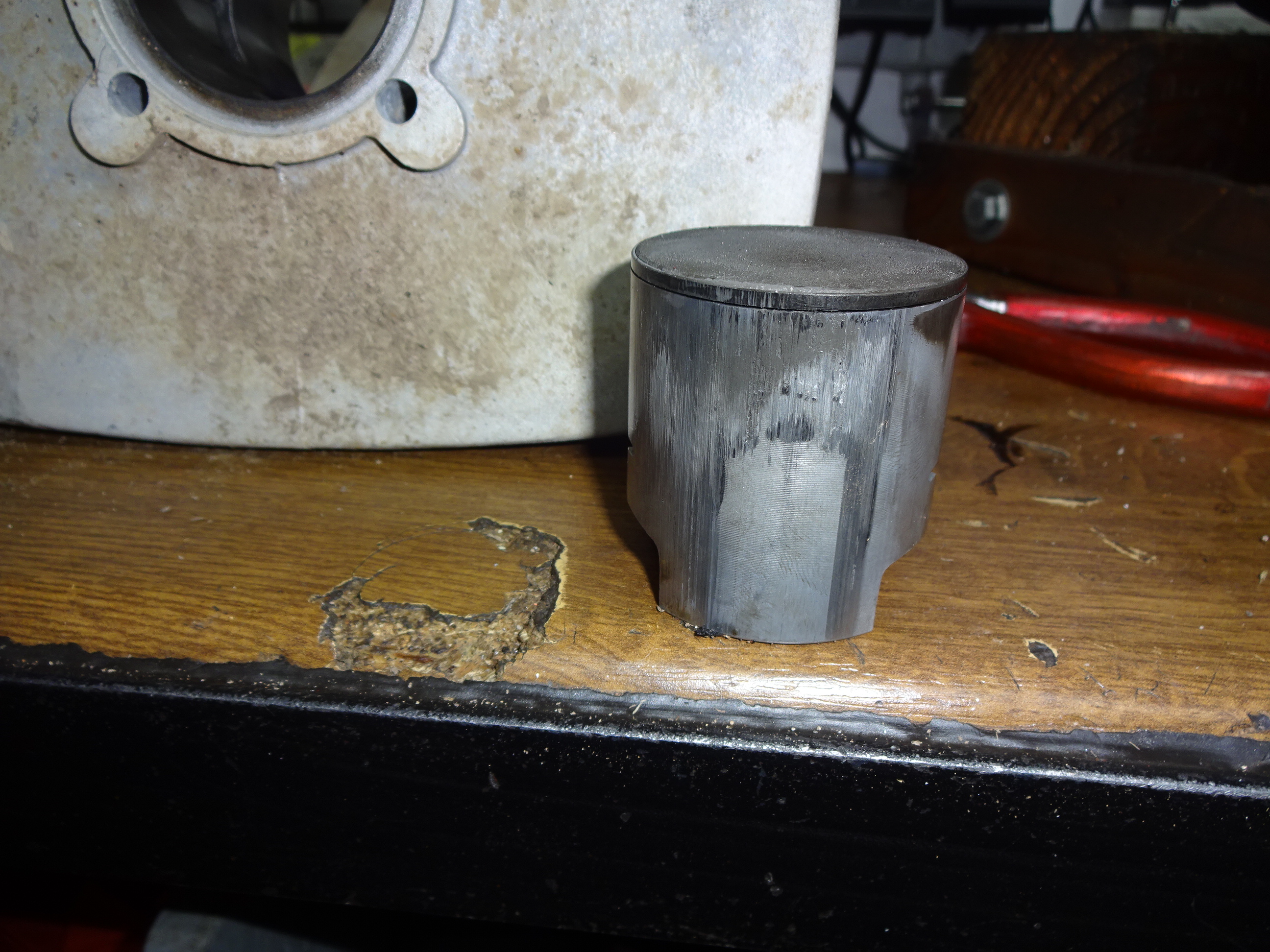

Hier ein Beispiel für die Rubrik Kolbentod....
Motor 50ccm, Membrangesteuert,Getrenntschmierung. Ok....Rollermotor :KW
Wurde während der Fahrt langsamer, ging aus und sprang nicht mehr an.
Ursache: kein Öl im Vorratsbehälter, daher Mangelschmierung

Frank du meinst bestimmt sowas wie beim MAC Minarelli oder auch bei ner KTM 125RV.
Da gibt es nen Steg im Auslass und die Bohrung(en) sind dort im Kolben um für zusätzliche Schmierung/Kühlung zu sorgen. Eben weil der Steg im heißen Auslassstrahl liegt.
Der Polini oder dem Minarelli MCS hat so einen Steg jedoch nicht. Mit Loch würde da Gas bei der Vorverdichtung ab durch die (ungehinderte) Mitte gehen.

Ich habe bei meiner 1981er KDX175 vor 30 Jahren auch einmal so eine Bohrung in den neuen Kolben gesetzt und hatte dann keine Kolbenklemmer mehr. Hatte auch einen schönen nebeneffekt, sie nagelte nicht mehr so stark im Teillastbereich!

Bei dem Simson Zylinder ist ja auch ein Steg im Auslass, darum braucht der zur Kühlung die „Schmiernohrungen“. So bezeichnen die Simsonisten das ja auch korrekt.
Da ein MCS und Polini 6000 so einen Steg aber nicht haben, bringt das hier nichts.

Kannst doch rechts und links zwischen Auslass und Überströmer bohren. Genau da hat es doch auch gefressen.
Wollte ich bei meinem demnächst auch machen.
