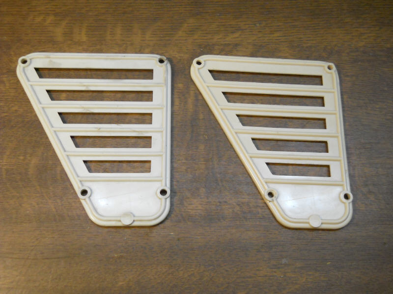

Links das Original, rechts der Nachbau. Beim ersten Bild war ich zu langsam mit dem giessen, bzw. es floss etwas aus der Form. da fehlt dann was (siehe roter Pfeil).
fertig 1.jpg [ 73.32 KiB | 22679-mal betrachtet ]
fertig 2.jpg [ 78.26 KiB | 22679-mal betrachtet ]

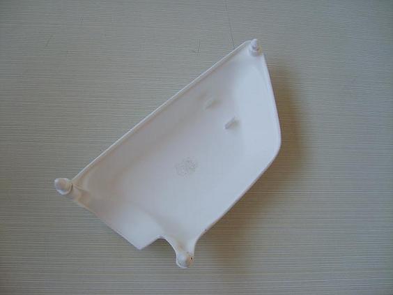

hier die honda xl50 Seitendeckel
das Material sollte nur UV-beständig sein !!
hatte da ne böse Erfahrung mit der Aprilia Lampenmaske gemacht, die wurden alle bräunlich
