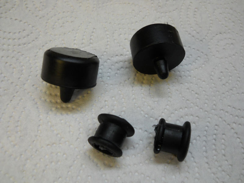

Hier die Gummiteile, Lenkeranschlag und Tankhalter Alutank.
Gummiteile.jpg [ 52.17 KiB | 11268-mal betrachtet ]
Hier muss ich aber noch neue Formen bauen, denn so passen mir die "Sichtflächen" nicht. Denn da hab ich dummerweise den Angusskanal hingemacht. Dachte ich könnte das unsichtbar abschneiden, aber wenn man sich die Teile von nah anschaut, passt es so nicht.
Aber die Form für den Lenkeranschlag ist schon wieder neu gebaut, mal sehen ob das so funktioniert wie ich mir das denke.
