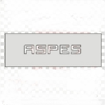

So, wie versprochen dokumentiere ich hier mal die Beschriftung meiner Sitzbank.
Also erst mal hab ich das Teil ordentlich mit Kunstleder beziehen lassen. Kunstleder deshalb, weil man ,so wurde ich informiert, ganz normalen Nitro Lack auftragen kann. Die Natürliche Oberfläche von Leder benötigt dagegen einen speziellen Lack.
Beim Schneideteufel mir dann eine Schablone ArtNr. 31053 bestellt, die dem Design der 79er Buchstaben entsprechen.
