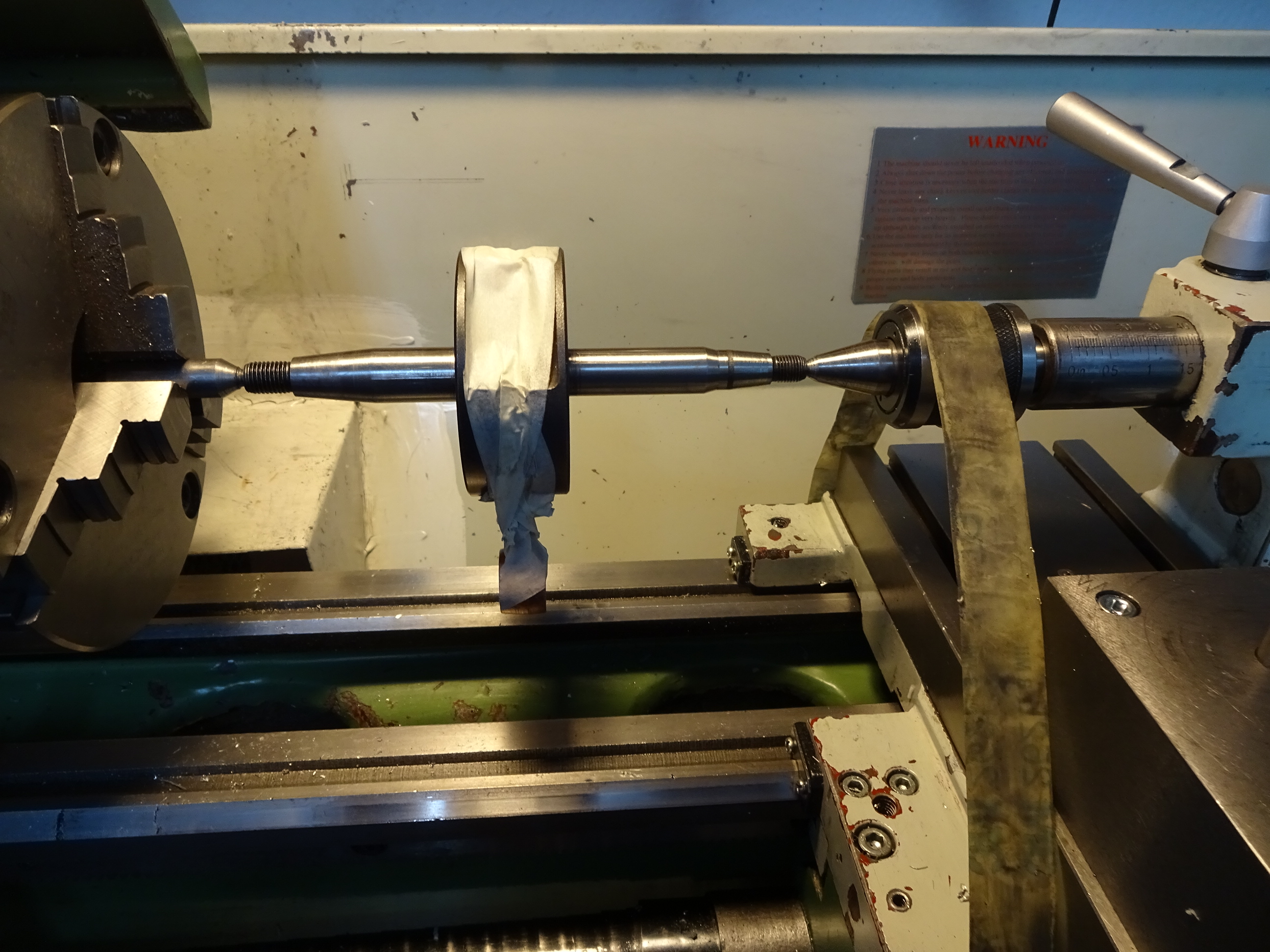

So Kurbelwelle wieder vom Instandsetzer zuück. Da auch das untere Pleuellager defekt war, wurde ein passender neuer Pleuelsatz von nem Franco Morini verbaut.
Dann die Kurbewelle noch mal kurz auf die Drehbank gespannt und die Lagersitze mit Schleifleinen auf minimalen Schiebesitz abgezogen.
