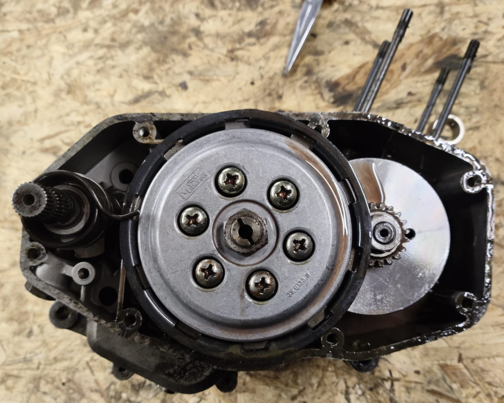

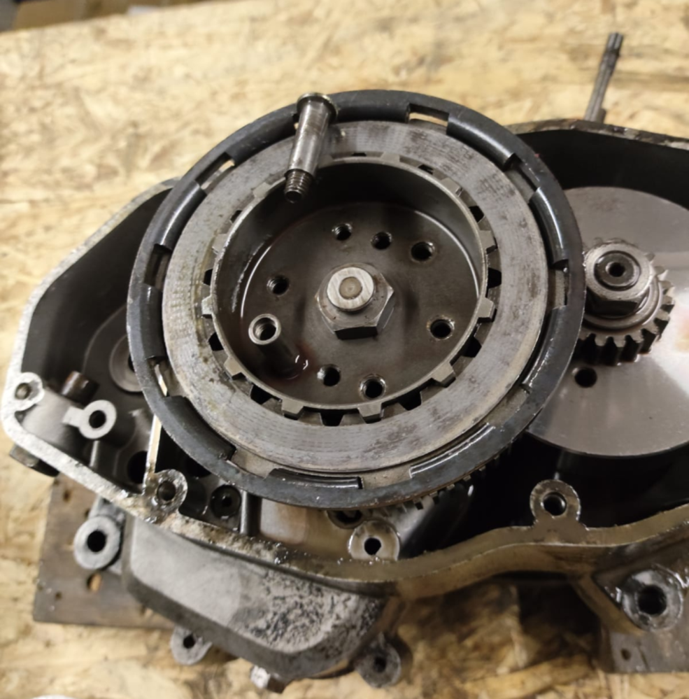

An der Kupplung haben sich, bis auf eine Ausnahme, die Stege herausgedreht.
Wie würdet ihr diese fixieren? Eindrehen und evt. mit WIG Brenner einen kleinen Punkt setzen?

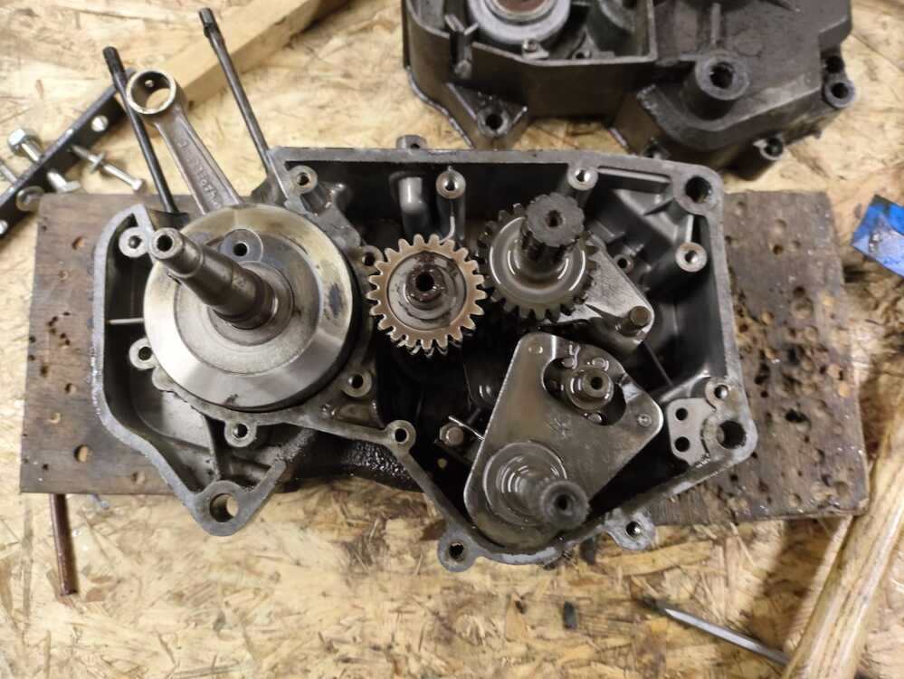

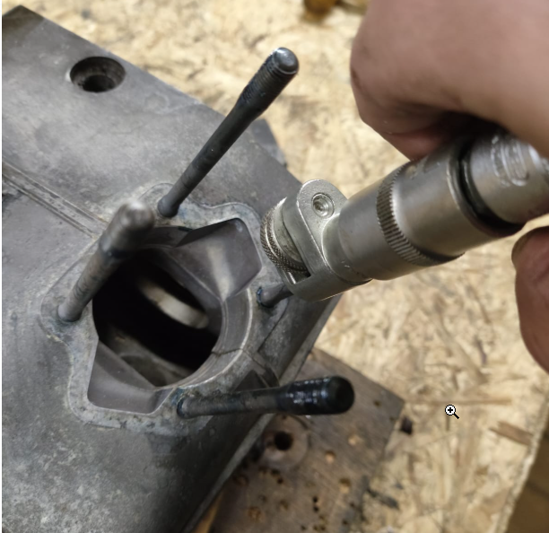

Ansonsten ließ sich der Motor relativ entspannt zerlegen.

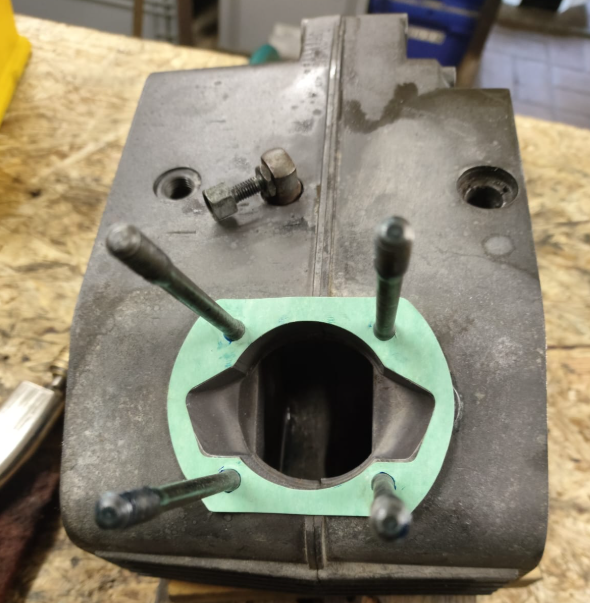

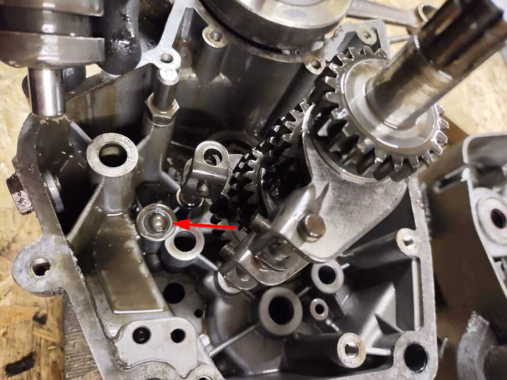

Was mir aufgefallen ist, an der markierten Stelle hat die Hülse augenscheinlich einen Haarriss. Lässt sich diese tauschen?
Ansonsten hat ein Zahnrad-Paar leichtes Pitting, denke das sollte kein Problem darstellen.

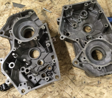

Die Gehäuse sind bereits von den Lagern mit Ausnahme der Nadellager befreit und sind anschließend ins Ultraschallbecken gewandert.

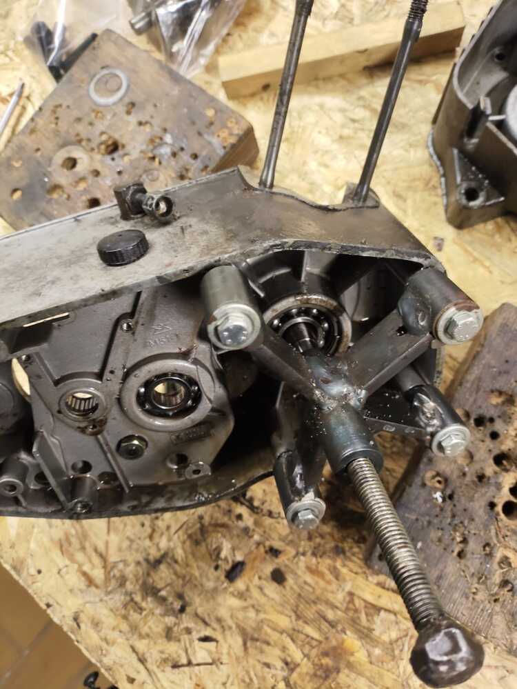

Wie baut ihr bei euch die Nadellager aus? Weiter gehts nun mit der Anpassung des Gehäuses an den Zylinder.

Die Stege aus dem Innenläufer kommen sehr oft mit raus.
Ich drehe die wieder mit Loctite ein und setze später von hinten 3-4 Körnerpunkte in die Lücke zwischen Innenläufer und Gewindestift als Verdrehsicherung.
Wenn du die Hülse (Riss) meinst wo die Feder für die Kugel läuft, ja die kann man ohne Probleme von der Kupplungsseite her austreiben.
Die Nadellager am besten mit nem passenden Abzieher entfernen

Die Nadellager waren dank deines Tips mit einem kleinen Gleithammer und etwas Hitze schnell ausgebaut.

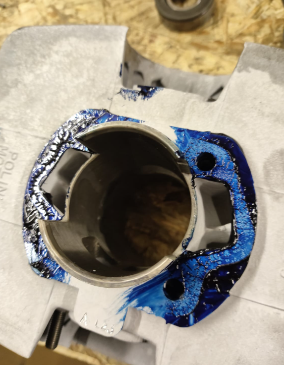

Im Nachgang habe ich mich dann mit Luftschleifer und Proxxon Dremel bewaffnet und wollte dem Gehäuse an den Leib.
Schnell den Polini Zylinder ausgepackt, etwas Tuschierfarbe drauf und huch...
2.png [ 913.97 KiB | 11588-mal betrachtet ]
3.png [ 803.7 KiB | 11588-mal betrachtet ]
4.png [ 781.18 KiB | 11588-mal betrachtet ]

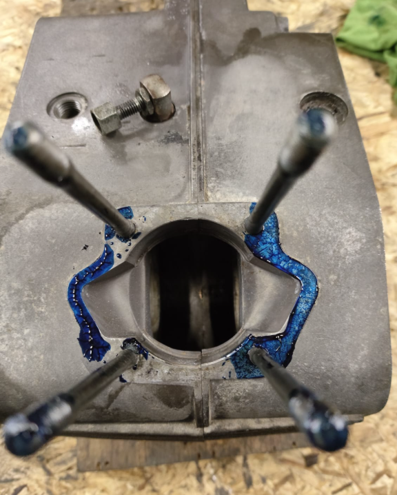

Das Gehäuse hat von Werk aus große Überströmer.
Luftschleifer wieder weg und anschließend noch die Stehbolzen ausgedreht.
5.png [ 776.89 KiB | 11588-mal betrachtet ]
Gewinde sind bereits nachgeschnitten.
Die angesprochene Hülse für die Feder&Kugel ist gerissen, gibt es hierfür Austausch?

wieso hat dein Gehäuse denn keine Schmierbohrungen für die KW Lager....waren die nicht ab Werk drin?
Kalle berichtige mich, wenn ich falsch liegen sollte.... :mrgreen:

Hülse =4,80 Euro

Und ja FM380 hat nicht diese sonst bekannten Bohrungen.

Wegen deiner Frage, eigentlich brauchst du bei den Getriebewellen nur die Seite Abziehen die, auf der einen Seite den Innenläufer der Kupplung trägt und bei der anderen Welle das Ritzel.
Die Wellen spreizen sich mit der Zeit minimal an der Auflagefläche von Kupplung und Ritzel auf, was dazu führt das sie nicht mehr gescheit durch die Kugellager gehen.
Wegen der großen Überströmer im Gehäuse noch eine Anmerkung, die Firma Polini hat damals in enger Zusammenarbeit mit Fantic die 6000er Zylinder entwickelt.
Was z.B. zu der gleichen Form der Überströmer im FM380 Gehäuse geführt hat.
Wenn du mal deinen FM 430 Zylinder nimmst und die Kanalführung mit dem 6005er vergleichst, wirst du große Ähnlichkeiten feststellen.
