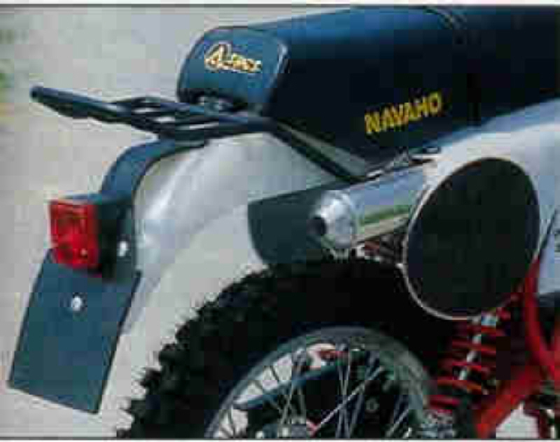

So endlich konnten wir das Phantom greifen und begutachten. Nochmals vielen Dank an Felix ::-
Bisher hatten wir ja nur dieses kleine Bild von dem SEM Endtopf, wie er auf den letzten Modellen der 50er Navaho verbaut wurde.
