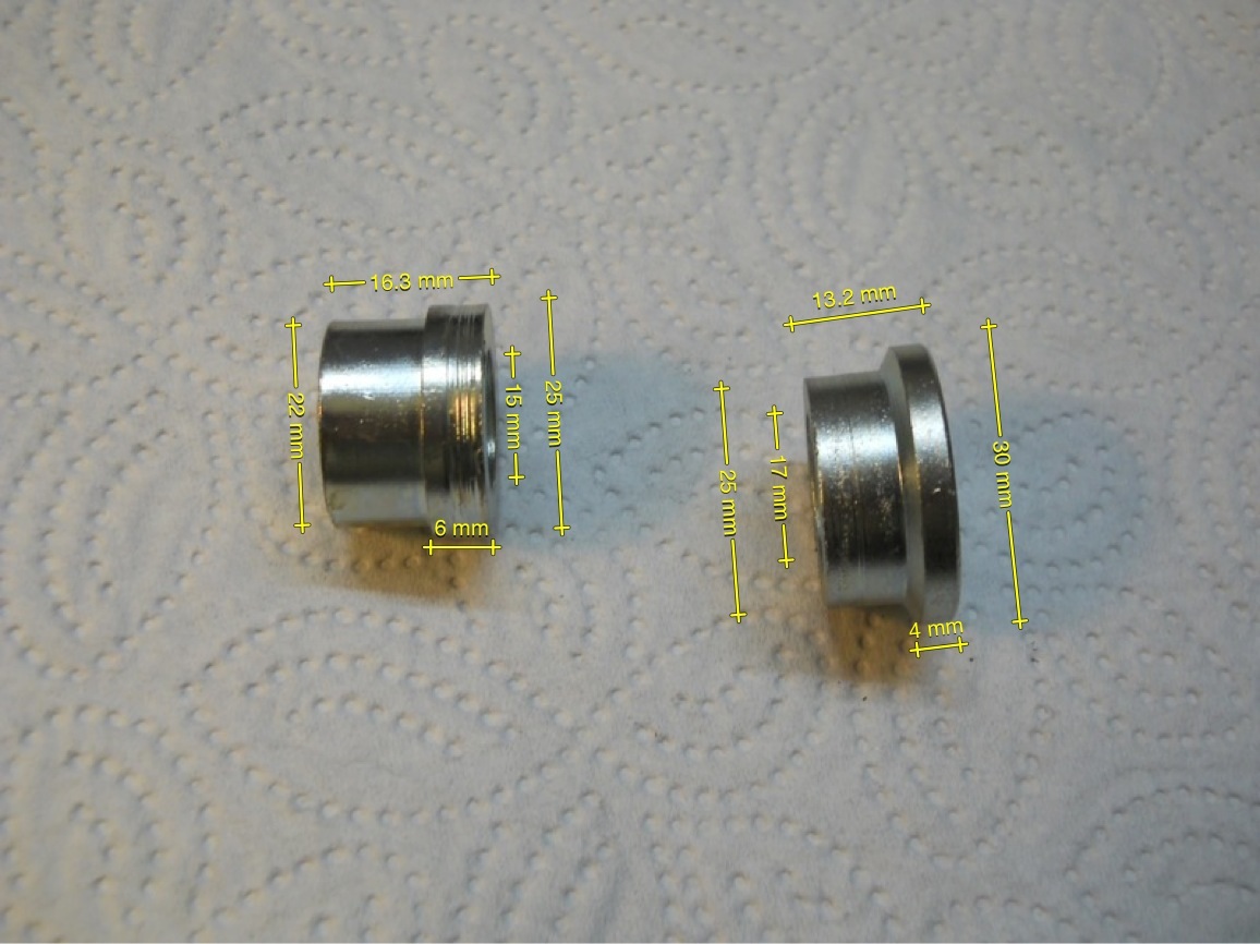

BeitragVerfasst: 20. Dez 2012 10:14
Hallo Werner,
hier erst mal das Bild der Distanzbuchsen, Links für vorne Rechts für hinten
Distanzbuchsen Aspes vorne und hinten.jpg [ 185.09 KiB | 9425-mal betrachtet ]
Was deine Gabel angeht, so hast du die seltenere Gabel der 78/79er Modelle
Aspes 50er BJ 78.jpg [ 137.04 KiB | 9425-mal betrachtet ]
Wenn die Gabel richtig montiert ist, befindet sich die Bremse auf der linken Fahrzeugseite, bei den Modellen mit Zugstrebe auf der rechten.
Sieht man auch sehr schon in der Modellübersicht. :gu Modellübersicht
Wenn alle Stricke reissen, komm doch einfach im neuen Jahr mal mit deinem ganzen Gabel inkl. Rad mal vorbei. Da findet sich schon falls was fehlt oder wird eben angefertigt bzw. abgeändert.
:mrgreen: Es darf dann sogar der Aris mit hinzukommen und Handlangerdienst verrichten, u.a. Bier und Pizza besorgen :mrgreen:
