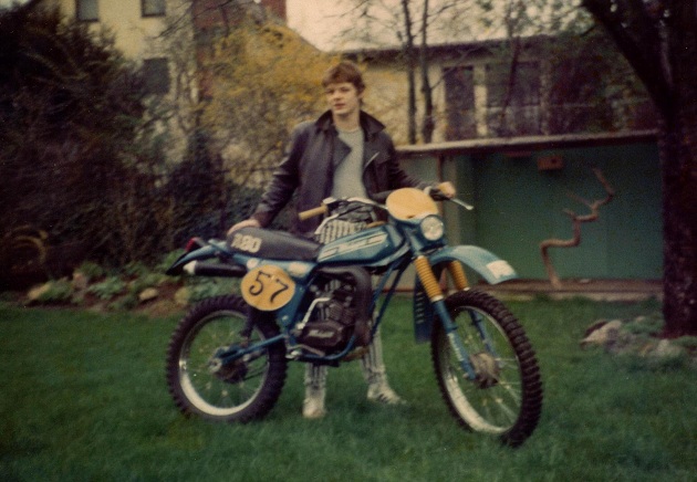

Genau da fehlen jetzt wieder die Halterungen für die Schutzblechoption. Fakt ist, wie du sagtest,Dirk, daß das die gleiche Gabel ist wie auf Davids Frankreich Version.An die damals italienische Teilewahl,kann man einfach keine heutigen Serienstandarts ansetzen. Also ich bin mir sicher daß ich diese Gabel damals auf meiner Ronco 40 hatte und die hatte ich aus ner Big Franz ausgebaut.Allerdings hatten die die Bremse rechts verbaut.
Auf dem Foto sieht mans
Ronco 40 1979.jpg [ 106.54 KiB | 10161-mal betrachtet ]
dscn0337zl3.jpg [ 148.68 KiB | 10161-mal betrachtet ]
