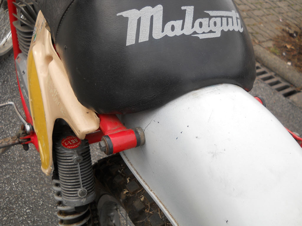

Gestern war ja Werkstatt Treffen bei mir und da hat Aris mal seine Cavalcone HF zu Fotozwecken mitgebracht.
Hier mal ein paar Bilder
HF 6.JPG [ 211.79 KiB | 12470-mal betrachtet ]
HF 4.JPG [ 220.89 KiB | 12470-mal betrachtet ]
HF 5.JPG [ 131.24 KiB | 12470-mal betrachtet ]
HF 3.JPG [ 104.92 KiB | 12470-mal betrachtet ]
HF 1.JPG [ 207.34 KiB | 12470-mal betrachtet ]
HF 2.JPG [ 216.81 KiB | 12470-mal betrachtet ]
HF 7.JPG [ 152.76 KiB | 12470-mal betrachtet ]
HF 8.JPG [ 121.5 KiB | 12470-mal betrachtet ]
Man kann aber sehen, das auch bei Aris seiner originalen HF kein Platz für nen Tachoantrieb vorhanden ist.
HF 9.JPG [ 149.59 KiB | 12470-mal betrachtet ]
HF 10.JPG [ 127.27 KiB | 12470-mal betrachtet ]
Ich werde also Anfang Februar mir in der Werkstatt bei meinen Eltern noch mal die MX6 Betas diesbezüglich genauer ansehen.
