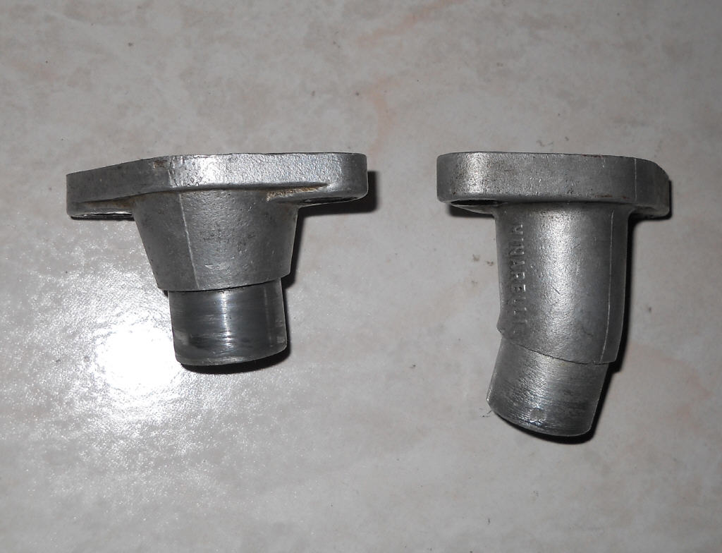

Hier jetzt Bilder von dem Aspes Ansaugstutzen und einem Minarelli wie er am 80ccm P6/K6 mit einem PHBG 19er verbaut wurde (gab es auch mit Aspes Schriftzug für die 80er Navahos)
Auf einen 19er SHB Vergaser montiert erkennt man das Problem der Einbaulage (oben Minarelli unten Aspes)
beide Stutzen.jpg [ 84.57 KiB | 33980-mal betrachtet ]
Aspes Links und Minarelli Rechts
von oben.jpg [ 90.33 KiB | 33980-mal betrachtet ]
Hier mal von der Zylinderseite gesehen, da erkennt man das die Bohrungen im Stutzen passend zu den Einlässen der jeweiligen Zylinder geformt ist
Zylinderseite.jpg [ 79.44 KiB | 33980-mal betrachtet ]
Aspes Zylinder Einlassseite
Aspes.jpg [ 97.04 KiB | 33980-mal betrachtet ]
Minarelli Zylinder Einlassseite (hier ein 80ccm Zylinder, der 50er ist aber ebenfalls mit rundem Einlass, nur kleiner)
Minarelli.jpg [ 106.05 KiB | 33980-mal betrachtet ]
Jetzt versteht man sicherlich, warum nicht jeder Ansaugstutzen passt. Der Winkel muss halbwegs stimmen und man müsste ggf. einen Stutzen mit rundem Querschnitt an der Zylinderseite anpassen.

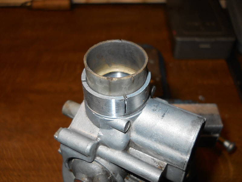

Na dann dachte ich mir heute morgen, zeig dem Johannes wie er sein Vergaserproblem in den Griff bekommen kann. Nebeneffekt ich habe jetzt auch wieder einen passenden Vergaser :mrgreen:
Also ich habe auch genügend Vergaser, welche von ihren Vorbenutzern misshandelt wurden und maximal zugeklemmt wurden. Ist bei meinen Vergaser fast immer oben, wohl weil da auch die Öffnung der Schelle ist und dort eben das "Zuziehen" größer ist als unten.
Problem.jpg [ 57.56 KiB | 33611-mal betrachtet ]
eingespannt.jpg [ 81.59 KiB | 33611-mal betrachtet ]
Jetzt muss man erst mal vorsichtig mit nem Schraubendreher und einem lieber kleinen Hammer den Spalt wieder aufweiten.
aufbiegen.jpg [ 64.81 KiB | 33611-mal betrachtet ]
So sieht dann das Ergebnis aus
aufgebogen.jpg [ 53.9 KiB | 33611-mal betrachtet ]
Auch wenn jetzt die (bei mir defekte) Buchse entfernt wurde (mittels Dremel) so passt die gute Buchse aber so auch nicht richtig rein.

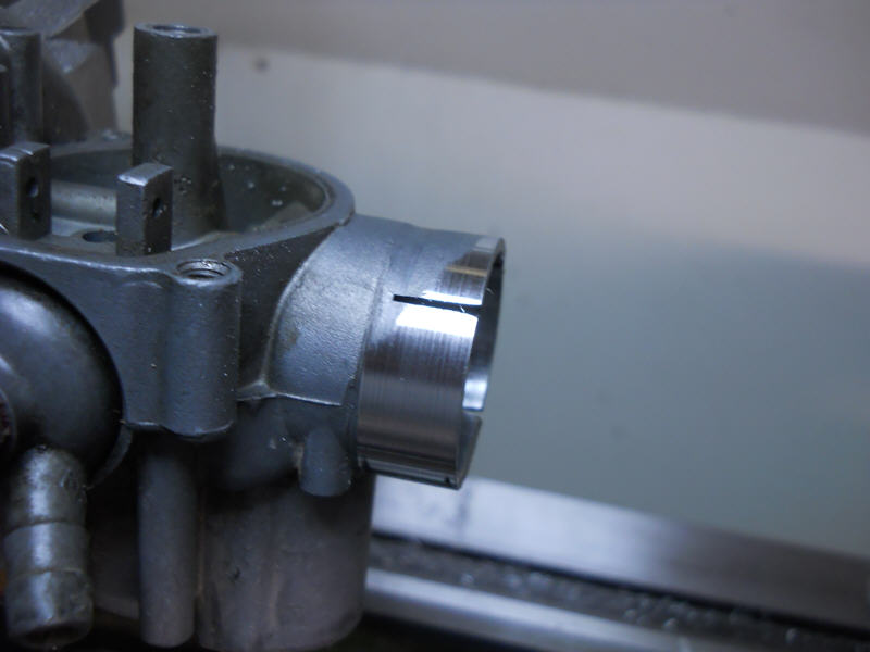

Also ab damit auf die Drehbank! Da die Mittelachse von Ansaugstutzen und Luftfilterseite perfekt fluchteten, ging das schnell im Dreibackenfutter. Sonst hatte man das einzeln verstellbare Vierbackenfutter nehmen müssen.
innen ausdrehen.jpg [ 46.1 KiB | 33611-mal betrachtet ]
So sieht das nach dem Ausdrehen (passend zur Buchse) aus, man kann schön sehen wo die Vergaserbacken sich reingebogen hatten und wo nicht.
ausgedreht.jpg [ 56.62 KiB | 33611-mal betrachtet ]
Wenn man dann schon mal an der Drehbank war, kann man auch gleich mal den vermackten Aussendruchmesser verbessern. Ok wenn ich es ganz schön hätte machen wollen, hätte ich auch vorne wieder einen kleinen Bund dran machen können. War ich aber zu faul zu. :roll:
aussen überdreht.jpg [ 40.65 KiB | 33611-mal betrachtet ]
So jetzt passt die Buchse wieder und alles ist gut :D
fertig.jpg [ 49.85 KiB | 33611-mal betrachtet ]
So einfach geht das Johannes, also ran ans Werk. Kannst mir aber auch deinen Vergaser inkl. neuer Buchse und Ansaugstutzen schicken, ich mach dir das dann. Obwohl für die Versandkosten, biste auch schon fast aus Würzburg zu nem Kaffee vorbei gekommen. Wenn du dann noch den Werner68 bei dir aus der Ecke mitnimmst ist es sogar alles noch günstiger.
