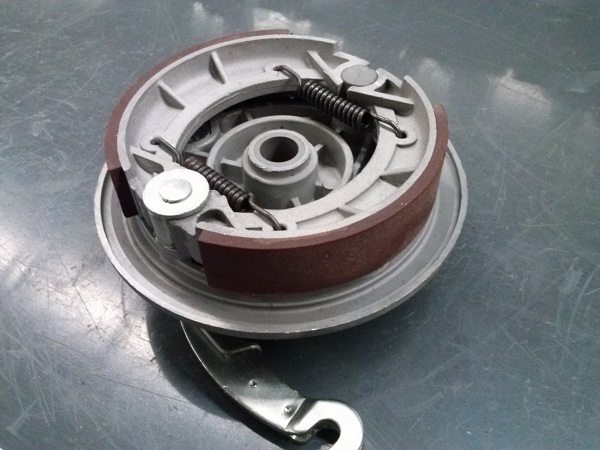

Hab mich gestern an die Bremsen gemacht.War alles recht marode.Aber n paar Teile ausgetauscht,n paar sandgestrahlt und gereinigt und aus Alt wird Neu.
