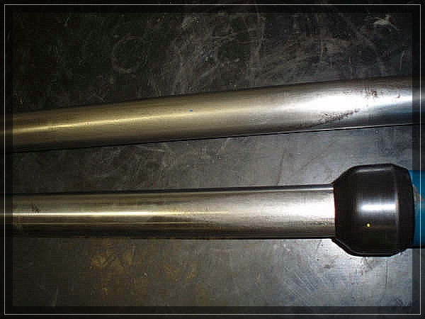

Kommt auf den Zustand deiner Standrohre an. Hab meine auch dort machen lassen, 140 € pro Stück. Waren aber auch in einem schlimmen Zustand. Die Rohre werden gerichtet, geschliffen, Hartverchromt und wieder auf Mass geschliffen.
Compressed_0006.jpg [ 154.01 KiB | 14902-mal betrachtet ]
Compressed_0008.jpg [ 383.77 KiB | 14902-mal betrachtet ]
