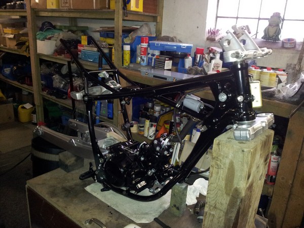

Ich bin schon etwas weiter gekommen mit meiner RM!
Hab mal 3 Bilder eingestellt, falls es jemand interessiert.

 Betreff des Beitrags: Re: Schwinge schön machen - wie??
BeitragVerfasst: 17. Dez 2013 20:02
Beiträge: 6361
:( menno immer wenn ich ne Suzuki RM 81er oder 82er sehe kommt wieder diese "Haben will Faktor"

BeitragVerfasst: 13. Feb 2014 15:32
Falls es jemanden interessiert, die 1. RM ist soweit fertiggestellt, hier ein paar Bilder:
BeitragVerfasst: 13. Feb 2014 17:44
Hallo Dirk,
ist die schön geworden, Respekt! ::-
Willst Du damit auch Klassik - Moto Cross fahren?
