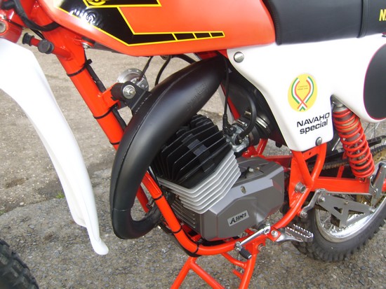

Wusste ich garnicht das es noch einen anderen Leistungskrümmer gibt,
ich habe den hier:
DSCI0015.JPG [ 81.91 KiB | 12246-mal betrachtet ]

Von denen habe ich noch drei Stück hier liegen, hab ich früher auch auf der 80er gefahren. Brachte in Verbindung mit dem 28er Delortho etwas mehr Endgeschwindigkeit als mit dem ausgeräumten Originalpott. War dafür im unteren Drehzahlbereich nicht so bissig.
