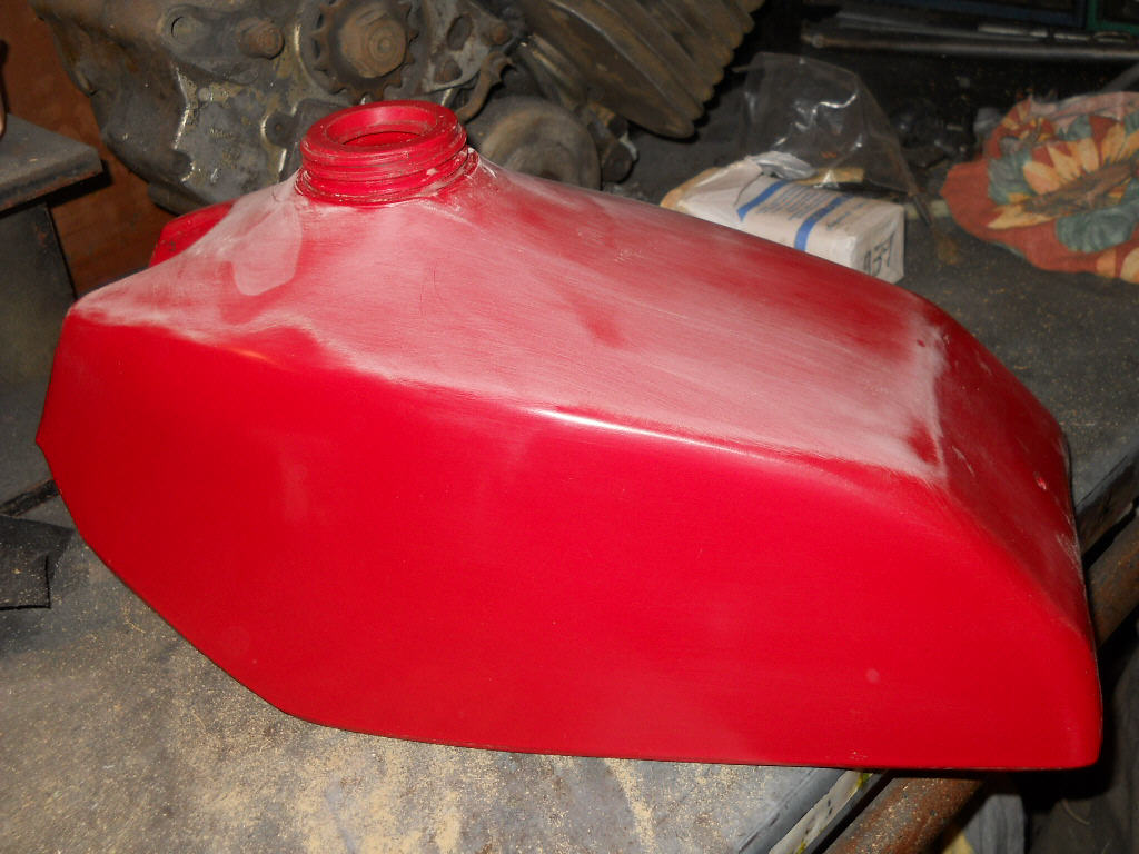

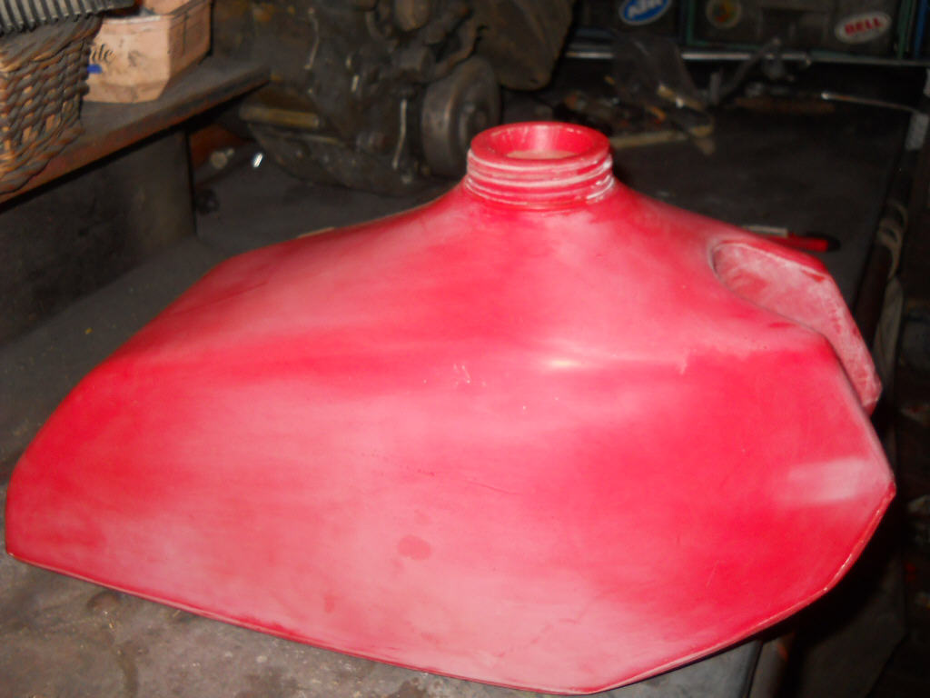

Dann mal bei nem ganz üblen Tank, der sehr tiefe Kratzer hatte diese erst mal mit 120er Schleifpapier rausgemacht, feiner hatte keinen Sinn, da bekam man keine Fläche rein. Dann mit 240er hinterher, bis die 120er Kratzer weg waren. Nach dem schleifen mit 400 Papier sah das Ganze schon so aus.

Jetzt kam die Bohrmaschine mit der Polierscheibe zum Einsatz, hatte auch meinem Polierbock (nehme ich für die Alufelgen) ausprobiert, der drehte aber zu schnell.

Nach dem ersten Durchgang waren aber noch zu tiefe Kratzer zu sehen und daher war an einigen Stellen noch mal Nachschleifen mit 400er angesagt.

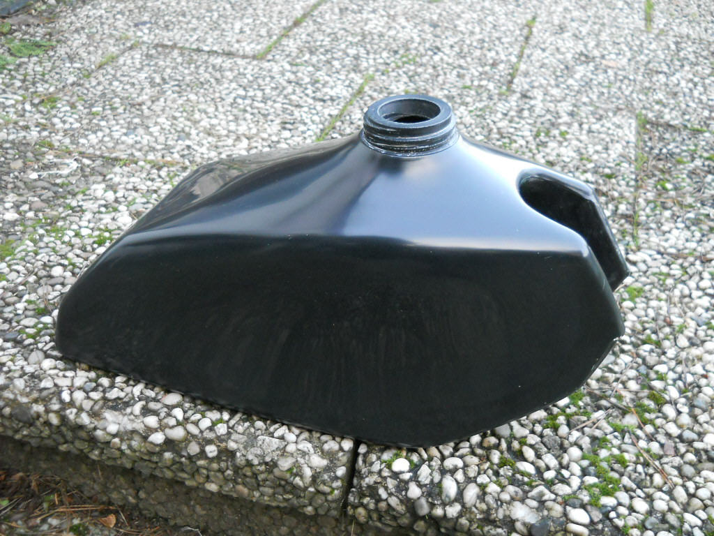

Die dunkel Roten Tanks der 80er oder Hopi zeigen echt das beste Ergebnis, die hell roten der 50er hatten hier und da irgendwie Giessunterschiede in der Farbe. Aber wie beim schwarzen Tank auch ist das Oberflächenergebnis top.

Das Ganze Polieren und später hochglänzend Nachpolieren dauert (inkl. 2 x Nachschleifen) vielleicht max. ne Stunde und ist nichts gegen das Polieren wie zuvor per Hand oder Poliermaschine für Autolack.

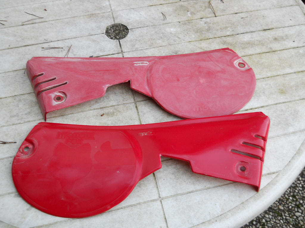

Hier noch mal ein paar Bilder von wirklich ganz schlimmen Aprilia RC 80 Seitendeckel, welche durch den Kleben der Aufkleber und Lackieren schwer angegriffen waren. Da hier eh noch Startschilder drauf kommen ist es nicht ganz so schlimm. Keine Superteile mehr aber hier geht es ja ums Polierergebnis.
