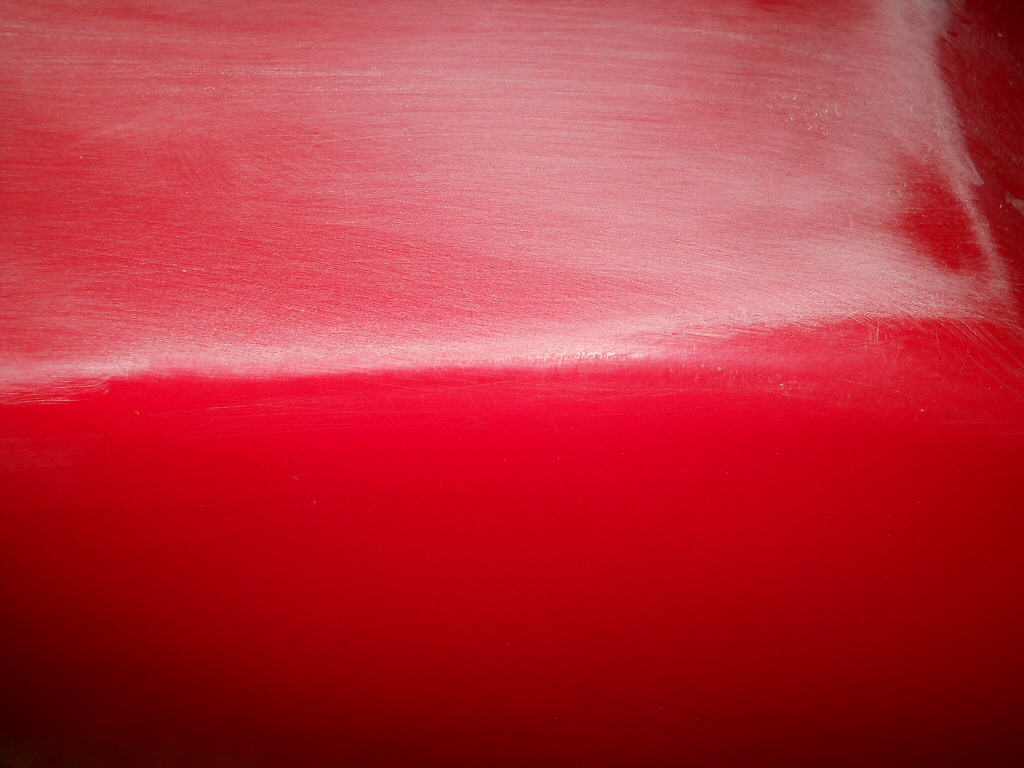

Dann mal bei nem ganz üblen Tank, der sehr tiefe Kratzer hatte diese erst mal mit 120er Schleifpapier rausgemacht, feiner hatte keinen Sinn, da bekam man keine Fläche rein. Dann mit 240er hinterher, bis die 120er Kratzer weg waren. Nach dem schleifen mit 400 Papier sah das Ganze schon so aus.
Tank mit 400 geschliffen.jpg [ 79.73 KiB | 26999-mal betrachtet ]
Tank 400 in Nahaufnahme.jpg [ 88.29 KiB | 26999-mal betrachtet ]
