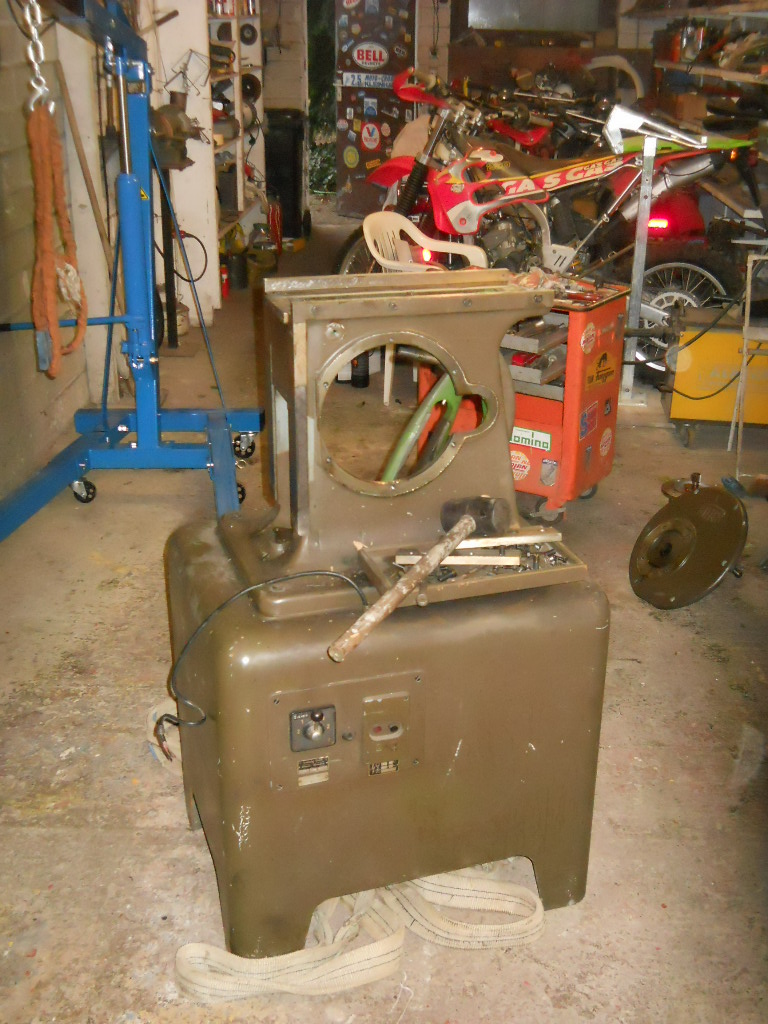

So aus alten BW Bestand über die Vebeg einen schönen GACK Feinhobel ersteigert.
Den hab ich in der letzten Woche aus dem BW Depot in Mechernich abgeholt und zur 2. Werkstatt im Elternhaus geschafft.
Hier mal Bilder als das Dinge schon aus der Transport-Holzkiste ist, aber noch auf dem Anhänger steht.
Aufgeladen 1.JPG [ 306.83 KiB | 15408-mal betrachtet ]
Aufgeladen 2.JPG [ 320.06 KiB | 15408-mal betrachtet ]

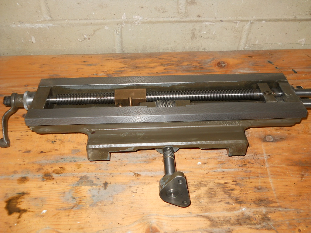

Dann musste ich das Dinge erst mal komplett zerlegen. Einmal wegen Bestandsaufnahme und dann muss alles sauber gemacht werden, sonst kann man keine Führungen vernünftig einstellen.
Hier mal einige Bilder davon

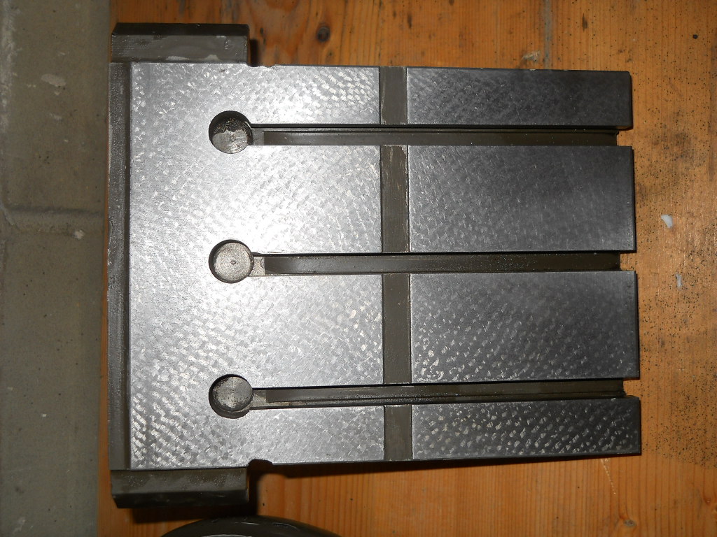

Nach einigen Stunden sahen etliche Teile so aus:
Sauber 6.JPG [ 284.86 KiB | 15408-mal betrachtet ]
Sauber 3.JPG [ 281.88 KiB | 15407-mal betrachtet ]
Sauber 4.JPG [ 273.49 KiB | 15407-mal betrachtet ]
Man kann sehr gut die noch perfekten Schabemuster der Werksauslieferung sehen => Null Verschleiß an dem 48 Jahre alten Teil.
