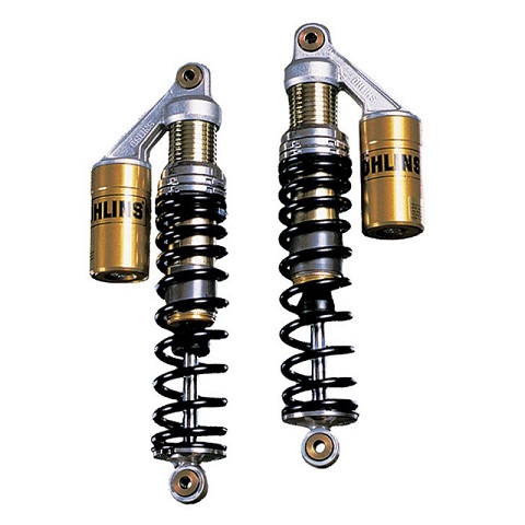

Würden die Classic MX Dämpfer von Öhlins passen (siehe Bild unten), die gibt es in einer Länge von 340, 360, 380,5 mm, aber passt da dann auch die Härte der Federn zu einer leichten ASPES? :?:
Öhlins.jpg [ 53.32 KiB | 9293-mal betrachtet ]

Nur mit einer Dichtung ist es meist nicht getan. Wenn man so ein Federbein aufmacht (wenn man es aufbekommt!) dann ist das Kolbenführungsband auch zu wechseln. Dabei sollte die Kolbenstange auch nicht beschädigt sein (Rost oder Einschläge) sonst ist die auch zu wechseln.
Das Ganze geht auch nicht so einfach wie an nem Motor rum schrauben. Meist scheitert es schon daran das der Deckel der ins Innere führt zum verecken nicht los will. Hab von den Bitubos locker 4 Stück die ich nur auf der Drehban aufdrehen kann. Dann heisst es auch wieder die Deckel neu drehen.
Ich würde dir (wenn es nicht um Originalität geht) zu den Öhlins raten. Nimm die 380er denn Original sind 375mm lange drin. Gemessen wird immer Mitte Federbeinauge zu Mitte Federbeinauge.
Tja und was die Feder angeht, hängt erst mal auch von deinem Gewicht ab. Da wissen Spezis welche Öhlins anbieten, aber meist recht gut was passt.

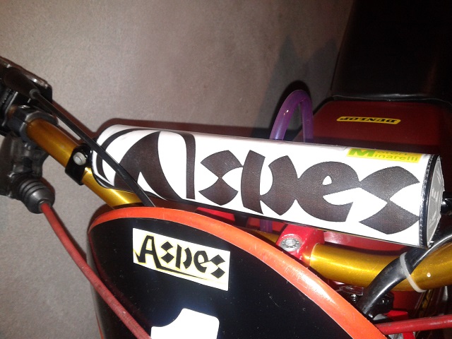

- Neues Renthal Lenkerpolster, Hülle mit selbst gefertigten ASPES Aufklebern versehen

Lenkerrolle.jpg [ 110.26 KiB | 9269-mal betrachtet ]

Also im eingebauten Zustand kannst du die Federbeinlänge nicht messen!
Ein Fahrwerk muss ohne Fahrer 1-2 cm einsinken, sonst hast du nicht ausreichend Negativ Federweg. Stellt man in der Regel mit der Federvorspannung ein. Die Feder selbst muss zu deinem Gewicht und Fahrweise passen.
360mm ist die Federbeinlänge der 80er Standard
375mm die Federbeinlänge der 80er Special
BeitragVerfasst: 2. Apr 2014 15:48
also ich habe von einer 80 Standard die dazu gehörigen Corte&Cosso (s. meinen Restaurationsbericht) und die sind 375 mm lang. Das ist dem Umstand geschuldet, dass die Kastenschwinge der Standard die Federbeinaufnahme weiter nach hinten versetzt hat gegenüber der Bananenschwinge der 80 Spezial, die Mopeds aber trotzdem nanähernd gleich hoch sein sollen. trotzdem ist die Standard niedriger.
Dahingegen sind meine Bitubos der 80 Spezial auch "nur" 360 mm lang. Übrigens, zur Fahrwerksgeometrie passend, sind die Federn der Bitubos (Spezial) härter als die der Corte&Cosso (Standard).

Ronco hat geschrieben:
Also wenn ich meine 80er Standard sehe ist die niedriger als ne Special. Muss sie ja auch da die Gabel kürzer ist und die Standard ja auch nicht "bergab" fährt. Die C&C Federbeine welche ich für die Standard hier liegen habe sind 360mm und diese Längenangabe findet man auch in der Ersatzteilliste.
Wäre klasse wenn da noch mal jemand an ner Special messen kann. Hab keine zusammen gebauten Bitubos mehr :roll:
BeitragVerfasst: 2. Apr 2014 22:10
So, ich hab nochmal nachgemessen, zwar im eingebauten Zustand, aber ich habe jetzt ohne Belastung knapp ca. 370 mm gemessen, also brauche ich auf jeden Fall, wie Kalle schon gleich anfangs sagte :dank , die 380,5 mm langen Öhlins. Werde am Wochenende zur Sicherheit einen Bitubo ausbauen und nachmessen. Allerdings ist die Überholung bei Oldcross in Italien auch eine (originalere) Alternative, jedoch würde meine Aspes dann für unbestimmte Zeit in der Garage stehen. :( Ich weiß noch nicht was ich machen soll... . :?
Habe heute, nachdem ich endlich die Sommerreifen auf mein Auto montiert habe, die Kolbenstange des defekten Dämpfers von der braunen Pampe befreit und bin dann in der Garage auf der Sitzbank der Aspes einige Minuten auf und nieder "gehüpft" und es kam kein Öl mehr heraus, ich denke es wird nur bei richtiger Belastung herausgepresst, wenn Wärme und damit höherer Druck entsteht. Werde am Wochenende nochmal fahren und beobachten. :geek:
Danke für Eure Tipps.
