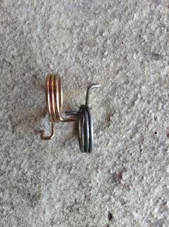

Hab beim Zähringer eine neue Feder, eine neu Schraube und einen gebrauchten Ausrückhebel besorgt.
Bei der Schraube war kein Unterschied, aber:
1) Feder
Kupplunghebelfeder.jpg [38.74 KiB]
Noch nie heruntergeladen
2) Ausrückhebel
Ausrückhebel.jpg [ 99.01 KiB | 18208-mal betrachtet ]
Der Hebel ist etwa 1 mm kürzer und die Nut zum Arretieren ist etwa 1 mm höher.
Dadurch ist der Hebel im Gehäuse ca 1 mm tiefer und durch den längeren Stift der Feder, springt die Feder nicht mehr aus.
Was mir aber aufgefallen ist, ist der feine goldig glänzender Staub auf der Ausrückfläche und die tiefe Kerbe sowohl auf der Fläche als auch an der Kante.
Hatte ganz am Anfang das Kupplungsseil deutlich zu kurz eingestellt. Kann das davon kommen, dass die Fläche sich soweit dreht, das der Stift/die Welle über die Kante rutscht?
