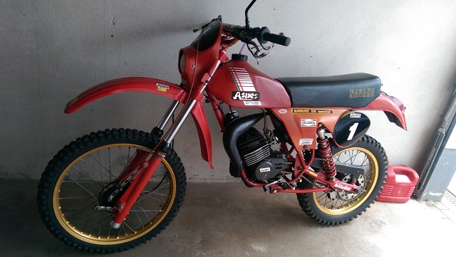

nachdem der Zweite gelb - schwarze Tankaufkleber von "History Classic" nach nur 2 Tagen :!: :!: :!: nur aus Blasen bestand (Siehe Bild 1), habe ich mal die "Schneideteufel" Tankaufkleber probiert, (siehe Bilder 2, 5, 6), nicht originooool, aber schön und mal was anders! :roll: Mal sehen wie lange die halten.
Wenn die auch bald unbrauchbar sind, dann fertige ich mir wieder selber welche aus durchsichtiger Aufkleberdruckfolie vom Media Markt oder Saturn an, die bedruckte Folie auf unbedruckte durchsichtige oder weiße Folie kleben und auf die Druckseite wiederum durchsichtige Folie kleben.
Hatte ich ca. 5 Wochen auf dem Tank, nun seitlich auf dem vorderen Kotflügel (Siehe Bild 1, 4), und hat keinerlei Blasen!
Werde mal einen größeren Aufkleber anfertigen und testen.

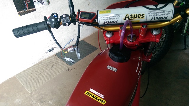

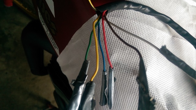

Übrigens, Licht geht noch immer nicht (siehe Bild 3).
Ich habe nach Beseitigung des Motorschadens einen Betriebsstundenzähler mit Drehzahlmesser installiert, funktioniert einwandfrei (Bild 3, 8)!

BeitragVerfasst: 10. Jul 2014 08:44
Beiträge: 6362
Na einfach den Akku an irgendeinen Kontakt hängen und schauen mit dem Stromprüfer ob irgendwo Strom aus einem anderen Kontakt kommt. Dann alle möglichen Schalterpositionen durchgehen und sehen ob irgendwas passiert.
So siehst du was an welchem Kontakt bei welcher Schalterstellung passiert. Na und so hast du deinen 1005% passenden Strom- und Belegungsplan.
Dauert, ist aber effektiv Kaputtmachen kannst du nichts. Es sei denn du nimmst den Notstromakku des städtischen Krankenhauses als Quelle.

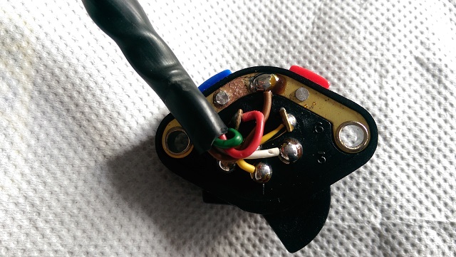

hier die Bilder.
Das einzige was bisher funktioniert, ist der Kill Schalter (Schwarz-gelb-Schalter an Rot-Aspes).
Hupe war beim alten Schalter auf extra Hupknopf gelegt, warum auch immer.
Hab gestern auch noch die beiden Glühbirnen kontrolliert, sind in Ordnung.
Ihr könnt Euch ja mal in Ruhe die Bilder anschauen und mir dann sagen, welches Kabel vom Schalter an welches der ASPES gehört! :mrgreen:

BeitragVerfasst: 11. Jul 2014 15:53
Hallo Holger,
betrachtet man deinen alten Schalter, so fällt auf, dass die Pins für Abblendlicht und Fernlicht (blau und grün an deinem neuen Schalter) gar nicht belegt sind. Dein Abblendlicht wird also über Pin 1 (gelbes Kabel am neuen Schalter, alt braun) angesteuert.
Bezogen auf den neuen Schalter also wie folgt:
Massestreifen = braun = -
Pin 1 = gelb = Rücklicht/Abblendlicht
Pin 3 = weiß = +
Pin 5 = rot = Hupe
Pin 6 = gelb/schwarz = Kill
