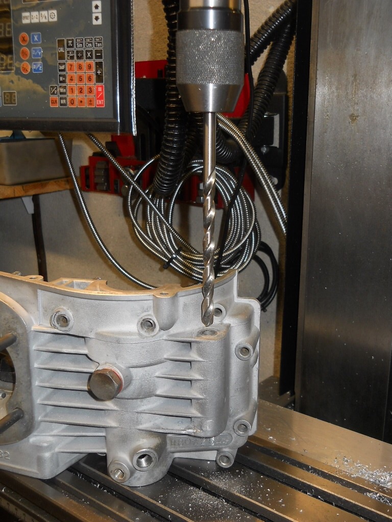

Dann fiel mir auf, dass an der hinteren Motoraufhängung deutliche Spuren von Materialabtrag zu sehen sind. Mist bei Strahlen irgendwie nicht aufgefallen :( .
Ok die Woche vor Weihnachten in der alten Heimat gewesen und wieder mit dem WIG Schweissgerät geübt. Mittlerweile hab ich schon 1 1/2 Argon Flaschen "verübt". Naja ganz 100%ig ist es noch nicht, hab hier und da bei hohem Neuaufbau doch noch nen Lunker drin, bleibt aber jetzt so.
Jetzt nach dem Skiurlaub mal schnell auf Maß gefräst. Mit nem langen Boher die Bohrung wieder hergestellt und per Hand die Rundungen angepasst.
Dateikommentar: Fräsen
image.jpg [ 139.65 KiB | 14943-mal betrachtet ]
Dateikommentar: Bohren
image.jpg [ 231.79 KiB | 14943-mal betrachtet ]

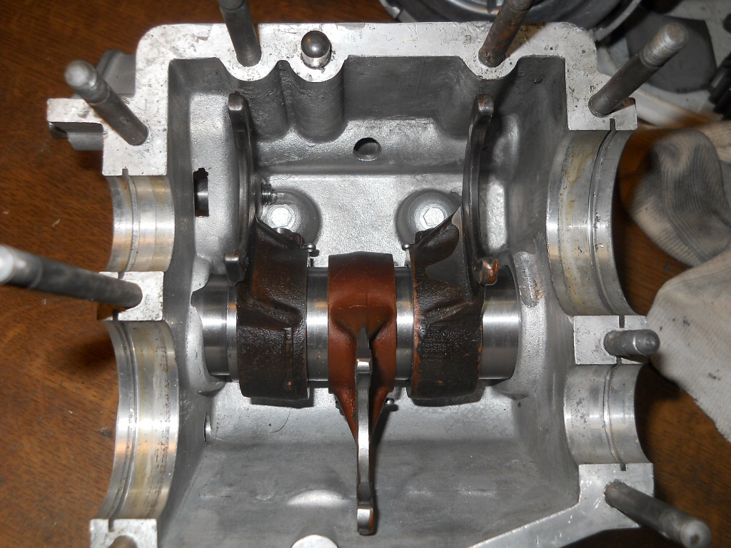

Dann alle Wellen eingelegt,
Dateikommentar: Alle Wellen drin
image.jpg [ 226.06 KiB | 14935-mal betrachtet ]
