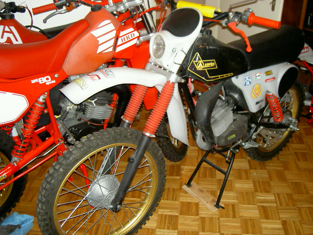

aspes 50 teile , getriebe zylinder motoren komplett usw hätte ich noch, ebenfalls abzugeben wäre meine späte 1985 aspes 50. momentan mit 80 ccm motor, leistungskrümmer 80' und 24mm dellorto. das fzg funktioniert ohne einschränkungen, habe auch noch versch auspuffvarianten + endtöpfe /alu konisch / sem ... und etwas an neu/ersatzteilen .....
vorbeikommen , die dinge anschauen , auf funktion und vollständigkeit prüfen , bezahlen , und fertig.
