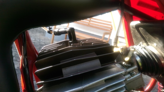

hab heute den Forum Ansaugstutzen (das Gummi Ding zwischen Vergaser und Luftfilter) eingebaut und hatte dabei noch die glorreiche Idee, den Vergaser zu zerlegen, zu reinigen und nach dem rechten zu schauen.
Dabei sind mir gleich überraschend 2 Teile auf den Boden gefallen: So ein längerer Stift, die Schwimmerachse, der Doppelschwimmer mit 2 schwarzen Schwimmern und ein spitzer Stift, für den ich auch ein passendes Loch in Inneren des Vergasers (26er DellOrto) gefunden habe.
Dann wollte ich einen kleinen Motorenprobelauf starten, Benzinhahn auf... und eine riesige Pfütze Benzin unterm Moped.
Ich weiß, Schwimmer usw., aber was hab ich falsch gemacht??? :cry:
BeitragVerfasst: 17. Aug 2014 08:49
Beiträge: 6361
Aus der Ferne schwer zu sagen was du genau falsch gemacht hast.
Evtl. das Schwimmernadelventil falsch eingehängt.
Mach doch mal ein paar Bilder von allen Seiten, wenn der Schwimmerkammerdeckel ab ist.

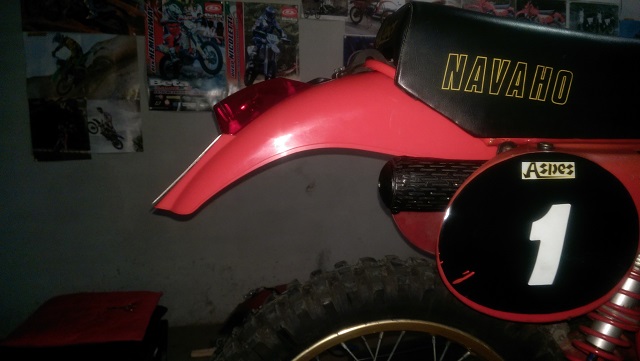

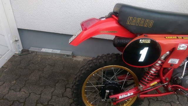

Hallo Holger,
du hast so oft dein Schutzblech mit dem Rücklicht fotografiert, ist das orginal so das Rücklicht?
Würde mich mal interessieren!!
