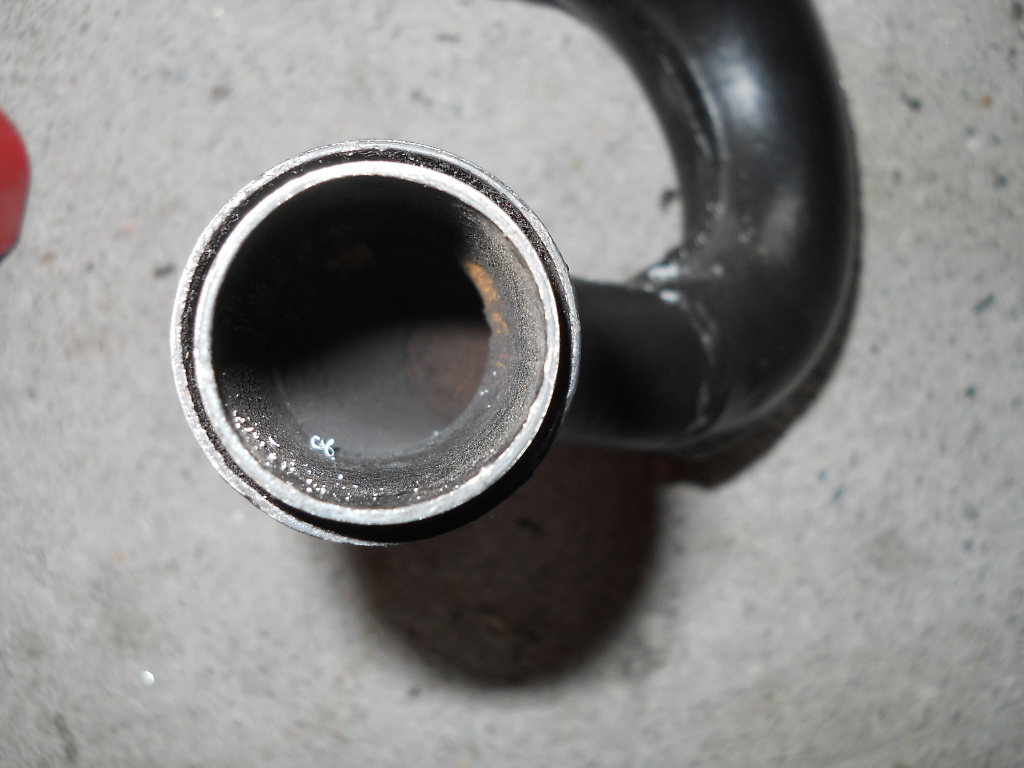

Irgendwie bekomme ich keine Bilder wie der Auspuff an der Aprilia original befestigt ist. Naja dann eben sehen wie ich das hinbekomme ohne die Originalteile zu beschädigen.
Hier noch mal Bilder vom Krümmer.

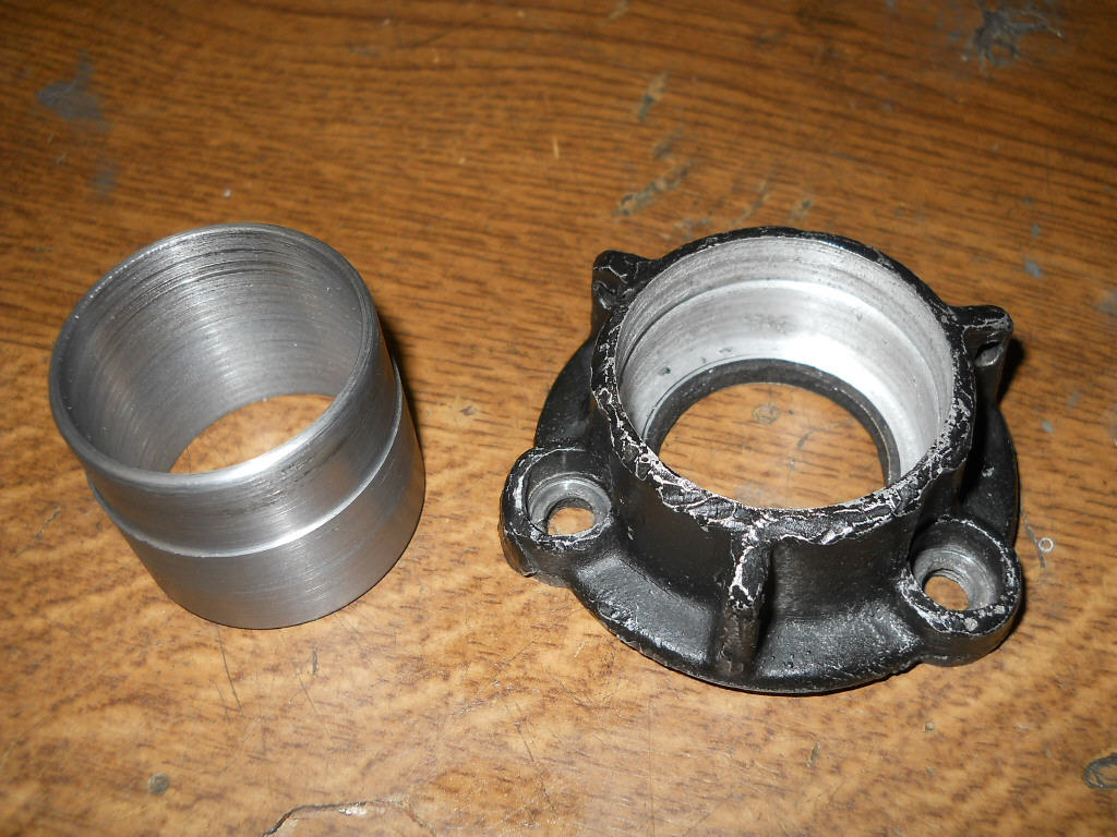

Hab dann einen alten total vergammelten Auslassstutzen genommen und den erst mal plangedreht und dann auf der Fräse ausrichten und ausgespindelt.
Auslassstutzen abdrehen.jpg [ 84.31 KiB | 13538-mal betrachtet ]
Auslassstutzen ausrichten.jpg [ 122.03 KiB | 13538-mal betrachtet ]
Auslassstutzen ausspindeln.jpg [ 104.3 KiB | 13538-mal betrachtet ]
Danach ein Zwischenstück gedreht, das zum Einen in den Auslassstutzen passen würde und in den Auspuff. Das Ganze dann immer wieder am Fahrzeug wegen der Maße angepasst
Sutzen und Zwischenstück.jpg [ 145.17 KiB | 13538-mal betrachtet ]
Hier sieht man wie die Sachen nachher zusammenpassen.
Zwischenstück 1.jpg [ 86.15 KiB | 13538-mal betrachtet ]
Zwischenstück 2.jpg [ 83.76 KiB | 13538-mal betrachtet ]
Alles zusammen 1.jpg [ 128.88 KiB | 13538-mal betrachtet ]
Alles zusammen 2.jpg [ 124.67 KiB | 13538-mal betrachtet ]
Hab dann noch in den Auslassstutzen wieder eine Nut eingedreht und suche jetzt noch einen etwas größeren Dichtring als Original.
Aus jeden Fall passt jetzt der Krümmer, jetzt muss ich noch passende Rohre für die Verbindung zum Endschalldämpfer machen und demnächst verschweissen.
