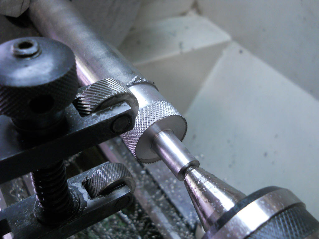

Dann habe ich mich ans Bremsgestänge gemacht, nachdem ich mir zuvor eine Zugankerstange erstellt hatte. Jetzt war ja die Länge für die Bremsstange klar.

Dann auch gleich eine passende Einstellschraube (Mutter) gemacht und diese auch mit einem R6 Innenradius versehen damit er gut an die Hülse passt und so eine Selbstverstellung verhindert wird.
Einstellschraube rändeln.jpg [ 91.39 KiB | 13615-mal betrachtet ]
