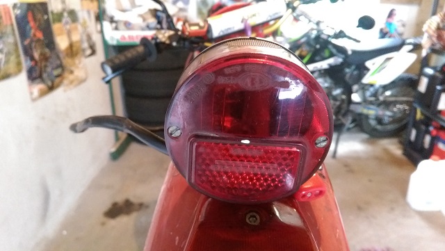

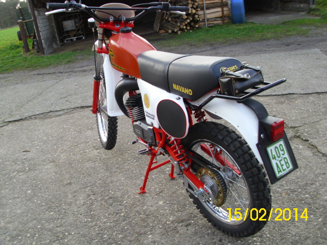

Hallo Kalle, hallo Dirk,
Kalle, klar kannst Du stolz auf die Nachfertigung des Ansaugstutzens sein, der passt perfekt und ist auch richtig schön weich und flexibel. Man müsste sich sonst bei aktuellen Moped Herstellern umschauen und hoffen das irgendwo was einigermaßen passt, oder improvisieren! :?
Das selbe gilt noch extremer für die sonst nicht mehr erhältlichen Seitendeckel! Es gibt nichts schlimmeres, als eine ASPES mit falschen Plastikteilen! :o
Dirk, ich hab ein paar Bilder von den verschiedenen Rücklichter und dem alten original Heckkotflügel und den Nachbau Kotflügen von UFO Vintage Plastics gemacht, bekommt man u.a. beim Horvath oder bei SM Sport.
... da fällt mir ein: Ich habe mal ein Bild einer späten ASPES Navaho gesehen, die hatte den wassergekühlten Kopf und eben dieses Rücklicht! Wenn ich die Bilder wieder finde, stelle ich sie hier rein. ;)

Hallo Holger,
hab ja nur gefragt, hätte ja sein können das du nicht gewußt hast das das so wohl nicht gehört mit dem Rücklicht.
Wenn es dir so besser gefällt, ist doch ok, jeder wie es ihm gefällt.
Ich habe auch einen UFO Kotflügel verbaut, da war auch ein ähnliches Rücklicht montiert,
ich ziehe aber das Gummilätzchen mit dem kleinen Rücklicht vor, habe versucht es wie es damals
zu kaufen war herzurichten.

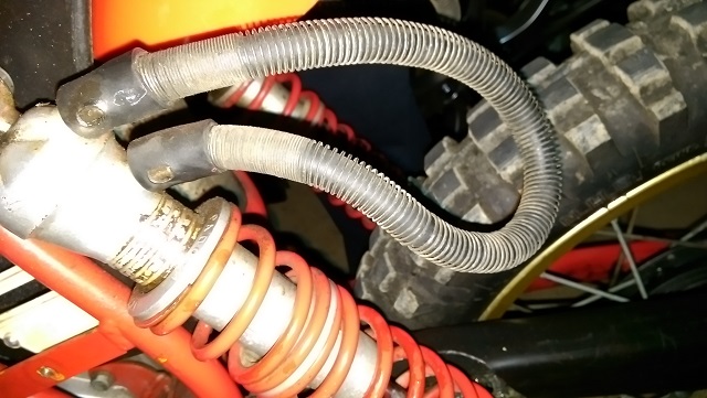

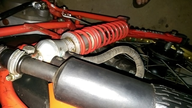

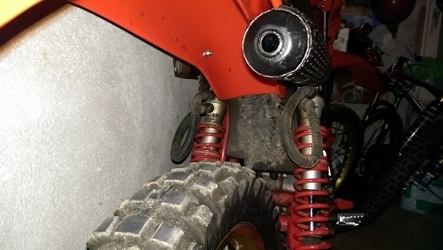

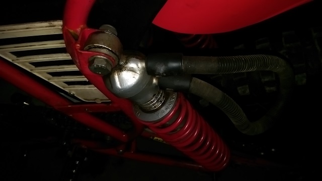

An den alten Seitendeckeln waren die "Ausgleichsgummischläuche mit der Feder drum rum" (Ihr wisst was ich meine) der Bitubos an den Deckeln im Bereich des Startnummernbereichs mit Kabelbindern befestigt, darum hat es die originalen Seitenteile so nach innen zum Rad hin verzogen. Die Schläuche gehören doch normal auf beiden Seiten zwischen Luftfilterlasten und Seitendeckel in Richtung vorne des Mopeds, oder?
-> Bitubos (der linke ist übrigens wieder dicht!?!) sind also um 180° gedreht falsch montiert gewesen (ist mir aber schon viel früher aufgefallen). :oops:
Meine Frage: Sind die Stoßdämpfer arg vorgespannt, d.h. fliegen sie mir bei der Demontage um die Ohren? :o :geek:
Wie bekomme ich die Bitubos nach dem Drehen wieder in die Aufnahmen?
Ich möchte die Stoßdämpfer, wenn ich sie schon demontiere, optisch restaurieren.
:gu Siehe Bilder.
Danke im Voraus. ;)

Also was die Einbaulage angeht.... Schrauben raus, Dämpfer entnehmen, Dämpfer drehen und wieder einbauen, Schrauben rein und festziehen, Ausgleichschlauch mit Kabelbinder befestigen. :roll:
Was das demontieren angeht, Vorsicht da hat es schon manche Verletzungen gegeben. :o
Die ganzen Möglichkeiten mit Spannriemen, dicken Kabelbindern oder 2 Personen und Hebeln, sind nicht so ganz koscher.
Entweder sich was vernünftiges basteln wie hierzu sehen oder jemanden geben der das macht. (wenn du Rückporto beilegst mache ich das auch für dich).
Abraten würde ich auch von solchen Spannstangen wie man die im KFZ Sektor benutzt, die zerkratzen dir viel zu schnell was.
BeitragVerfasst: 9. Okt 2014 12:21
Das mit dem Federausbauen ist für jemanden, der "ungeschickt" ist, wirklich nicht zu empfehlen. Man kann sich - das wäre noch das kleinste Übel - leicht sehr heftig Finger quetschen!
Die im Link von Kalle gezeigten "Aparaturen" sind in meinen Augen problematisch, weil sie sehr große Hebelkräfte anwenden, aber das Federbein nicht beidseitig (!) arretiert ist. Wenn da was rausspringt oder bricht, dann kann es übel enden. Im Offroadforum gab es mal Bilder von selbst konstruierten Hebeln, die mir da etwas vertrauenswürdiger erscheinen. "Speedy" aus Kanada hat da wohl was gescheites gebaut gehabt.
Dennoch gibt es auch sehr einfachere Vorgehensweisen, die ohne großes Werkzeug funktionieren und - jedenfalls bei Vorsicht und Geschick - auch nicht gefährlich sind:
Man benötigt zwei Lastgute mit Rutschkupplung, wie sie im Handel für die Transportsicherung auf Anhängern angeboten werden. Es sollte eine nicht zu große, aber wirklich qualitativ gute und unbeschädigte Ausführung sein. Weiterhin benötige ich eine robuste und stabile Unterlage möglichst aus Gummi oder dickem Teppich.
Die Lastgurte werden gegenüberliegend der Länge nach in Federn eingeführt und an der Rutschkupplung zur Schlaufe gezogen. Dann wird das Federbein auf den Boden gestellt und man zieht mit Fußunterstützung und Körpergewicht abwechselnd die Gurte gegenüberliegend fest und fester. Hier muss man natürlich die Gurte richtig rum ziehen, denn das geht nur in eine Richtung. Einfach vorher mal etwas "Köpfchen" einsetzen! Die Feder wird sich mit jedem weiteren Zug etwas mehr verspannen. Wichtig ist natürlich der rutschfeste Stand auf der Unterlage. Das macht man so lange, bis der die Feder haltende Teller leicht (!) herausgenommen werden kann. Dann zieht man die zusammengespannte (!) Feder ab. Wenn man dann die Gute mit leichter Kraft löst, "schnallst" zwar die Feder auseinander, kann aber nicht wegfliegen, weil bei zu großer Kraft oder Geschwindigkeit sofort wieder die Rutschkupplung greift.
Einbau bzw. Zusammenbau in umgekehrter Reihenfolge.
Das ganze ist recht sicher und gefahrlos, wenn man auf folgendes achtet:
* gute uns stabile, sowie in der Größe geeignete Lastgurte. Keine Sorge, gute Gurte halten die Kräfte mühelos!
* die Gurte müssen wirklich gegenüberliegend an der Feder angebracht werden. Das ist nicht so leicht, weil die Feder ja schräg gewunden ist und sich zu Beginn deshalb die Gute noch etwas verschieben können. Liegen die Gurte nicht gegenüber, wird die Feder mehr gebogen als gequetscht. Dann funktioniert das Ganze nicht.
* wirklich rutschfeste Unterlage!
* keine Hektik und unbedingt in kleinen Schritten arbeiten!
* natürlich keine Finger in Spalten und Schlitze stecken, also z.B. nicht versuchen, den Teller herauszuhebeln, wenn man die Feder nicht wirklich ausreichend verspannt hat.
Das Ganze funktioniert ohne Beschädigung oder Verkratzen der Dämpfer oder Federn!
Habe diese Methode von einem Enduro-Fahrer gelernt, der so u.a. die Federvorspannung bei Bilsteindämpfern ganz einfach sogar im eingebauten Zustand (!) verstelllt. Federausbau bzw. Einbau ist so in wenigen Minuten erledigt!
Johannes
