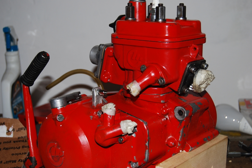

So, nach über 2 Jahren Erholungsurlaub an der Algarve ist mein Casal M117 Motor wieder in Deutschland. Der Motor hat neue Lager und Dichtungen bekommen, einen neuen Kolben und Nicasilbeschichtung für den Zylinder plus ein leichtes Tuning. Von aussen ist er geblieben wie er war. Sollte er auch, da ich die Maschine, wo er rein soll , original lassen möchte und nicht restaurieren.
Dateikommentar: So kam er an
DSC_4188a.jpg [ 435.09 KiB | 24065-mal betrachtet ]

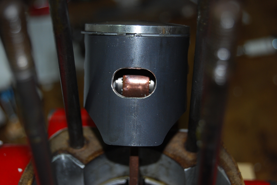

Dateikommentar: Neuer (Schmiede ?) Kolben
DSC_4185a.jpg [ 371.09 KiB | 24065-mal betrachtet ]

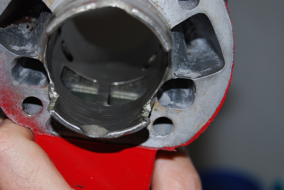

Dateikommentar: Neue Nicasilbeschichtung und zusätzlicher Überströmer
DSC_4179a.jpg [ 391.96 KiB | 24065-mal betrachtet ]
Wie gut diese Arbeiten wirklich gemacht wurden vermag ich nicht zu beurteilen. Sieht aber ordentlich aus.

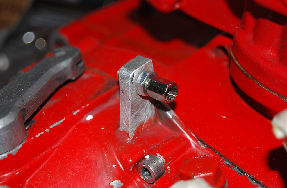

Dateikommentar: führung für den Kupplungszug repariert.
DSC_4176a.jpg [ 450.69 KiB | 24064-mal betrachtet ]

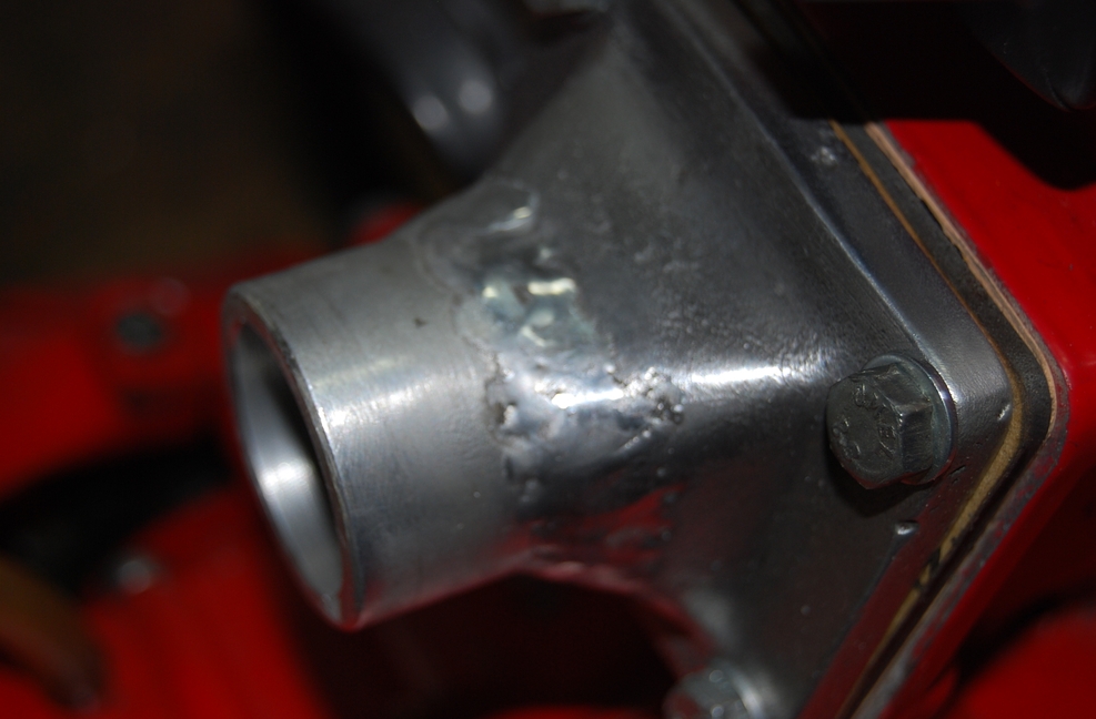

Dateikommentar: Ansaugstutzen für 28er Dellorto Vergaser vergrößert.
DSC_4177a.jpg [ 360.39 KiB | 24064-mal betrachtet ]

Fotos täuschen manchmal. Der Kolben scheint wohl beschichtet zu sein und nicht neu. Hält aber. Hab ich auch machen lassen, weil ich den Asso-Kolben nicht aufgeben wollte.

Ronco hat geschrieben:
Gut möglich, schau ich mir mal genauer an.

So sieht der Kolben von oben aus...
Dateikommentar: Was bedeuten denn wohl die Zahlen ??
DSC_4182a.jpg [ 372.14 KiB | 24023-mal betrachtet ]

kajuerging hat geschrieben:
http://www.amazon.de/Wössner-8103DA-Schmiedekolben-47-95-mm/dp/B006XEUP4I

Wie erkenne ich denn, ob es sich um einen Schmiedekolben handelt?

hast recht, einfach googlen. Da ist er ja. Da könnt er wohl doch neu sein....

Suzuki RM 85...

Ist der trotzdem beschichtet?
