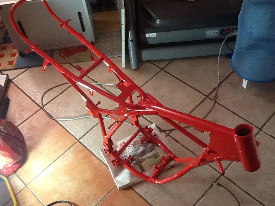

Inspiriert durch den absolut tollen Bericht von Kalle, möchte ich Euch auch an meinem Projekt teilhaben lassen. Ich restauriere eine RC 80, welche mir mein bester Freund überlassen hat. Der ein oder andere wird wissen wer gemeint ist :gu
Ich habe nun den Rahmen mit Kunststoff strahlen lassen. Danach wurde der Rahmen mit der originalen Aprilia - Farbe lackiert. Ich habe hier die Empfehlung des Lackierers entgegen genommen und einen sehr elastischen Lack gewählt. Das hat sich schon bei meiner RC 50 bewährt.
Diesmal werde ich aber eine genauere Dokumentation vornehmen. Verbaut werden nun nur noch Teile die restauriert sind. Das kann also auch noch dauern, bis das Projekt fertig ist.

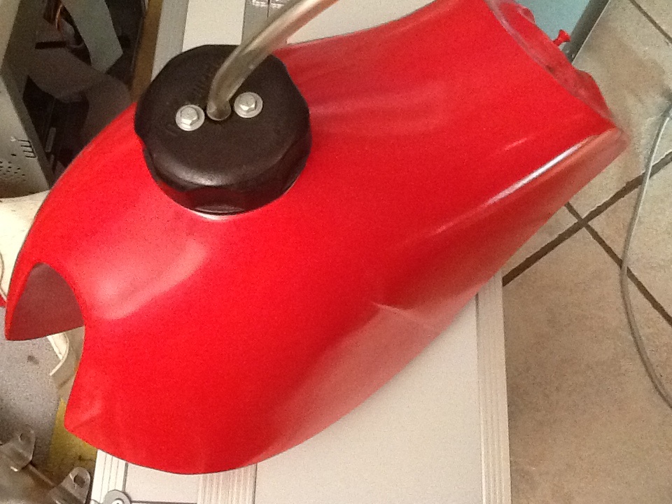

Dateikommentar: Der ist schonmal schön. Aber in der Werkstatt ist es zu feucht. Mist noch mal strahlen

Dateikommentar: Der Rahmen. Es fehlten die Laschen für die hinteren Seitendeckel. Habe diese vor dem Lackieren angebracht.

Der Tank glänzt ja wie ne Speckschwarte :!: Aber was ist mit dem Tankdeckel passiert.

Tauchrohre sind eher von einer cimatti - auspuffendstück ist RX baureihe, geht aber auch - und vorne hast eine hochschulterfelge..... als gummi kannst stabilen haushaltsgummi verwenden .... gibts aber auch noch original -
warum lassen alle den lagersitz im lenkkopf innen mitlackieren, oder beschichten ..... :?:

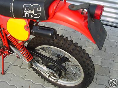

Hmm, wohl mal wieder typisch Italiener oder Barthold, denn an meiner Aprila RC 80 war ein anderer drauf
Siehe hier
Dann wurde vor einiger Zeit mal eine Original RC 80 (Ladenhüter?) im Web angeboten, hab nur Fotos davon.
Dort ist aber auch so ein Endstück verbaut wie an meiner.

das auf kalles bild ist der original ..... müßte nochmal nachschauen aber ich glaub die kennz. nummenr sind zumindest die gleichen aus den töpfen von rx und rc,
aprilia gabeln hatten eine kennzeichnung (RC unten am Holmfuß / RX entlang dem holm)- wie fast alle teile welche verbaut wurden - sogar auf kettenläufern kettenschutz kotflügel seitenteile ....
