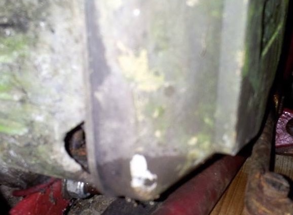

Ich habe eine Aspes RCR 50 Speciale, die ich grade Restauriere. Beim Demontieren ist mir aufgefallen, dass ein Loch in der Getriebehälfte ist, wo die Zündung drinnen sitzt.
Jetzt habe ich noch einen Motor von einer RCL 80 da und wollte fragen, ob man das Innenleben des 50er Getriebes in die "Außenhülle" des 80er Motors packen kann.
Jetzt folgen noch ein Paar Bilder.

wenn du sie wieder original herrichten willst,lass den Ausbruch einfach schweißen.
Es gibt hier einige die das schon gemacht haben,funktioniert einwandfrei.

Ein 80er Gehäuse hat normalerweise Platz für ne 78mm Kurbelwangen, ein 50er nur 76mm. Also passt das nicht wirklich, den ne 76er Welle in 78er Gehäuse bedeutet erhebliche Verluste bei der Vorverdichtung.

Vielen Dank für die vielen Antworten! Es kann gut sein, dass das Moped teilweise oder größtenteils aus 80er Teilen besteht, denn ich habe nicht nur die 50er sondern auch noch zwei 80er und viele Teile für insgesamt 30€ gekauft. Ich habe mittlerweile zwei passende Getriebegehäuse gefunden, allerdings ist das eine auch beschädigt, an der selben Stelle wie das montierte, nur wesentlich geringer. Das zweite Gehäuse sieht da, wo das Pleul rausschaut ganz komisch aus, mit so Abstufungen sieht aus wie gefräst.
