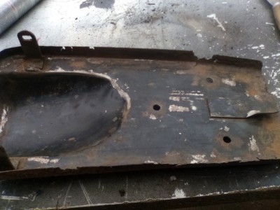

Die Sitzbankplatte hat ja auch arg gelitten, hier hab ich jetzt quasi eine Überschale gemacht, passt gut. Die originale wird gerade entlackt, danach ebenfalls mit Fertan behandelt, danach lackiert und ich niete die zwei Teile dann zusammen. Sollte klappen. Wie neu wird das Moped nicht, ist auch eine Kostenfrage. Aber eingermaßen hübsch soll die Gute schon wieder werden.

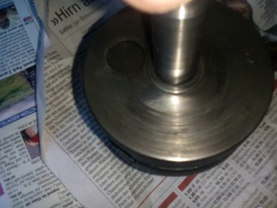

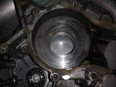

Hi, habe den P6 mal zerlegt um zu kucken was mit dem Motor so los ist. Grund war eigentlich, daß ich mir nicht sicher war ob das Gehäuse bald in tausend kleine Teile zerfällt, weil der Guß eine gewisse "Sicherheitsglasoptik" hat, soll heißen, tausende kleine Linien, die wie Risse aussehen.
Dabei entdeckte ich, daß die Kurbelwelle rechts und das Kurbelgehäuse rechts Schleifspuren aufweisen, weil das Lager rechts ca. 5mm tief im Gehäuse versenkt ist und die KW so nach rechts wandern kann.
IMG_20160116_155525-1.jpg [ 239.76 KiB | 23176-mal betrachtet ]
IMG_20160116_155557-1.jpg [ 278.41 KiB | 23176-mal betrachtet ]
Das kam mir alles komisch vor und ich hab direkt mal Kalle angerufen, danke dafür!! Du hattes recht. Der eigentliche Aufbau sollte ja von der KW zum Primärritzel wie folgt sein: Lager, Sicherungsring, Simmerring, Sicherungsring, Lager, Sicherungsring.
Kann mir das jemand mal bitte bestätigen?
So sieht es auch auf der Zeichnung von Zweirad Zähringer aus:
http://www.centroricambi.de/contents/de/d448.html
Bei meinem Motor war es von der KW aus wie folgt: Lager, ein total verbogener Sicherungsring, der nicht in der Nut saß :-), Simmerring, Lager, Sicherungsring......
Äh, ja, da hat wohl ein Vorbesitzer gehudelt :-)

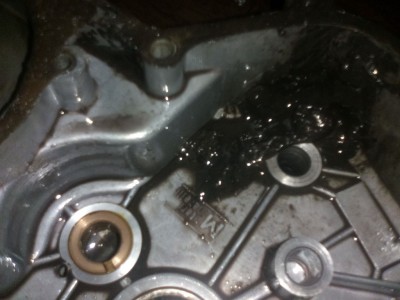

Ölschlamm hab ich so viel auch noch nicht gesehen:

Die Sitzbankplatte ist auch in Arbeit, da kann ich jetzt meine angefertigte Überschale aufnieten. Und ja, im Nachhinein hat Kalle recht, die alte hätte man auch fast nicht mehr gebraucht :-), aber ich hab´s jetzt so hingefummelt :-):

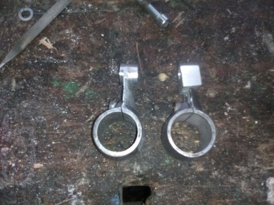

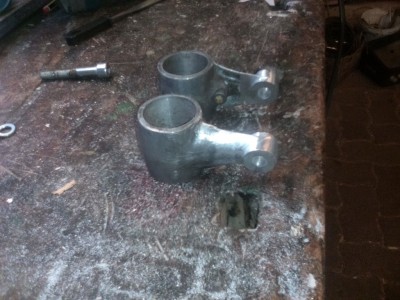

Die abgeflexten Lampenhalter hab ich auch mal bebastelt, sieht schon mal gut aus, aber ob es hält weiß ich noch nicht :-)
Ich hab in die Stummel jeweils beidseitig ein Loch mit 4er Gewinde gemacht, Gewindestift mit Loctite hochfest eingeklebt, volles Alu draufgedreht, auch mit Loctite. Und dann mittels Puksäge und Feile gewütet :-). Evtl. verstärke ich es noch. Neue wären klar besser gewesen, aber die kurzen mit der 30er Gabelaufnahme habe ich nirgends gefunden, also hab ich mal versucht.
IMG_20160110_152004-1.jpg [ 332.55 KiB | 23176-mal betrachtet ]
IMG_20160110_160155-1.jpg [ 326.99 KiB | 23176-mal betrachtet ]
Den Farbunterschied wird man immer sehen, das originale ist denke ich Zinkguss wie oft Vergaser, das angesetzte ist Alu
BeitragVerfasst: 16. Jan 2016 20:51
Beiträge: 6440
Hallo Tobias,
War ein nettes Telefonat diese Woche :dank
Ja die von dir aufgelistete Reihenfolge, welche du aus der centroricambi Zeichnung hast, stimmt.
Also dein Halter mit Puksäge und Feile ::- Respekt, sieht gut aus.
Bin mal auf gesamte Moped gespannt.
